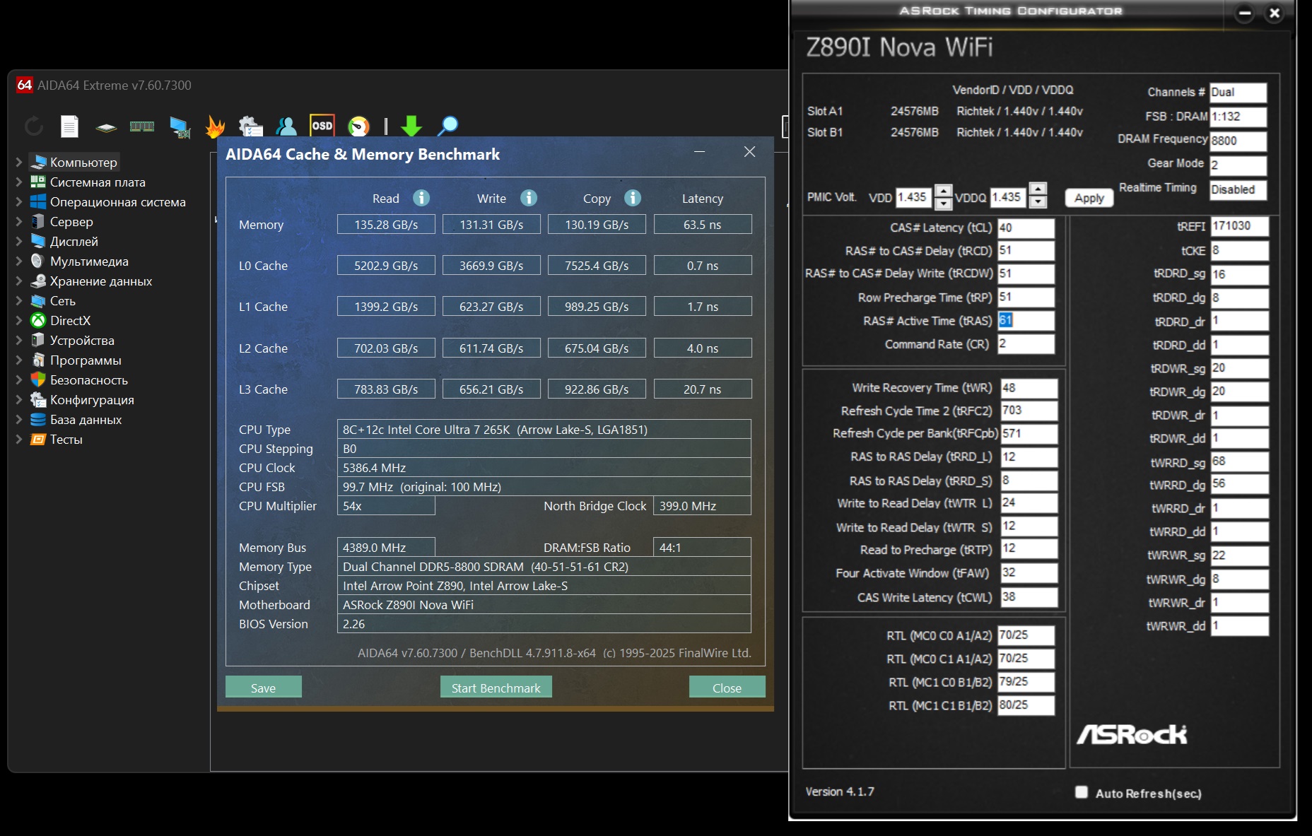

Подскажите как поднять скорость записи на 890 асроке пожалуйста.
Правильно написали "потому как надо NGU и D2d разгонять". Эти параметры в меню CPU. Оба параметра можешь смело не более 32 ставить, иначе получить на Асроке нестабильную систему.
Да, я просто с памяти начал, проц вообще не трогал. Раньше такого не было, эти шины-машины. Теперь поставил 36 и 32, и всё, пошло, поехало, полетело.

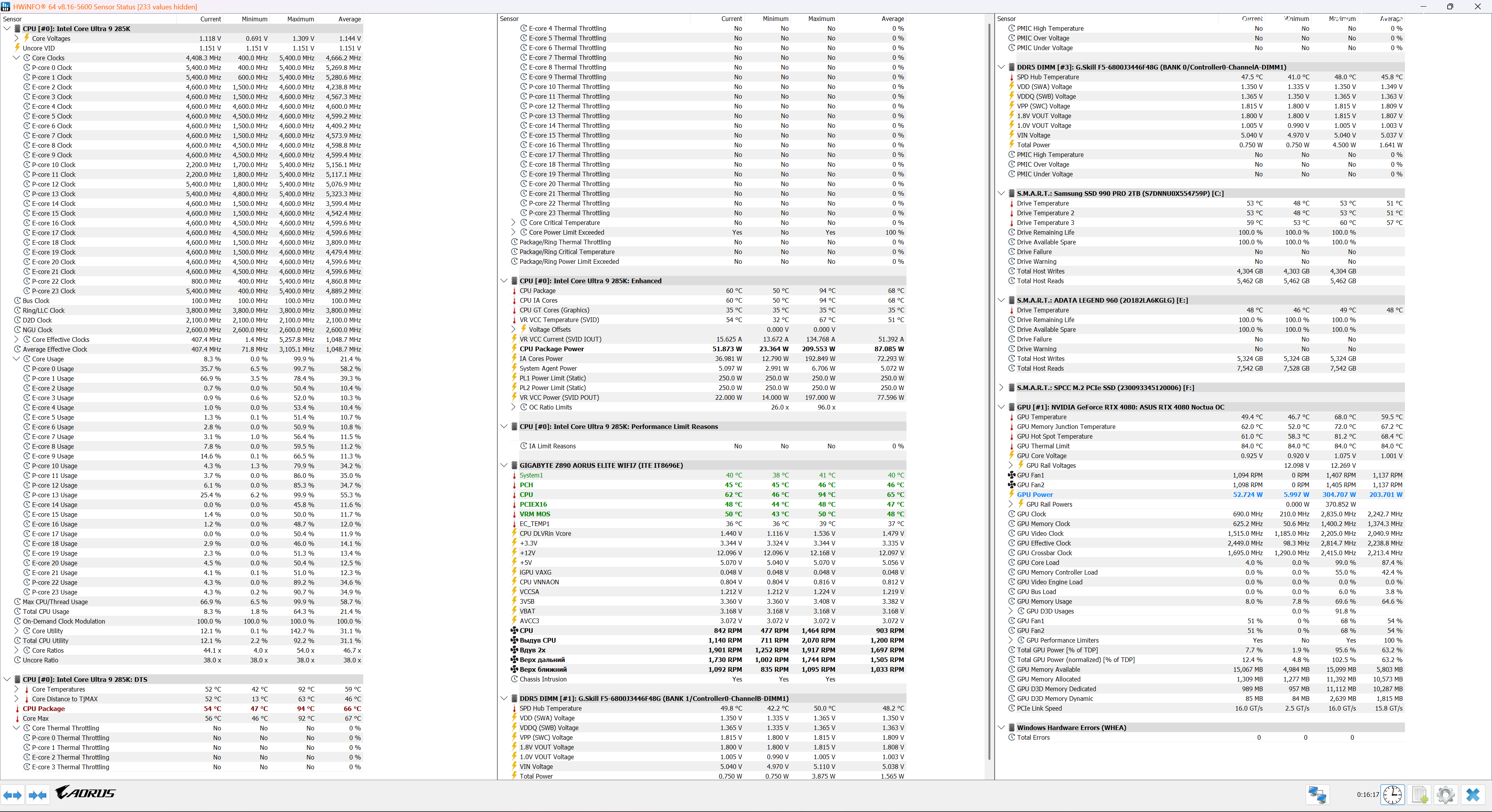

Положу тут загрузку системы в свежем Last of Us Part II. Играю в 4к на высоких настройках с включенным Vsync на стабильных 60 fps.
Видимо, тут переработали схему компиляции шейдеров, и она происходит периодически во время игры (поэтому проц в пике иногда жрет до 212 Вт).
Проц тащит это дело играючи, никаких статоров нет. Интересно, как оно на 8-ядерных "игровых королях" - хватает им реальной производительности?

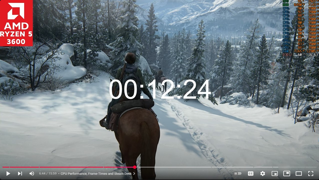

Глянул я тот видос. Короче как ни странно компиляция даже на Ryzen 3 3600 не уронила фпс ниже зафиксированных 60. Вот скриншот прямо во время компиляции.
shaders_lou2.jpg [ 242.76 КБ | Просмотров: 2628 ]
Но в игре есть длинные статоры в некоторых локациях, подозреваю они будут на любом железе. Это какой-то косяк разрабов.
