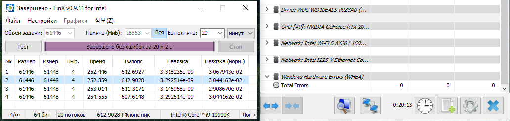

Добрый день.
Из-за чего может быть ошибка ? Ловлю ошибки в линпаке 0.9.11 на 7-8 минуте.
Проц в разгоне до 5.0/4,7 vcore 1.280 IA/SA - 1.25/1.30
Купил проц на авито, перед этим продав свой. Но есть ощущение. что мне продали бракованный проц(
Гонял проц в стоке, ошибок к счастью нет.
Память 4400с16 32гиг
Upd: Поднял до 1,295v на проц (LLC 6) и проде 15 мин прошло без ошибок
Upd2: 20 мин на "ВСЯ"
невязки
Прошу ни слова про невязки. Это для эстетов разгона и баланса. Мы народ работящий. 10900к с авито и без синих экранов, и в whea ошибок
2021-11-29_22-09-35.png [ 53.47 КБ | Просмотров: 576 ]
2021-11-29_21-22-21.png [ 3.14 КБ | Просмотров: 592 ]
Последний раз редактировалось Furyomg 29.11.2021 22:13, всего редактировалось 1 раз.
Регистрация: 22.03.2019
Фото: 15
Furyomg
Ещё IО/SA - 1.25/1.30 для памяти 4400с16 32гиг может быть мало.
