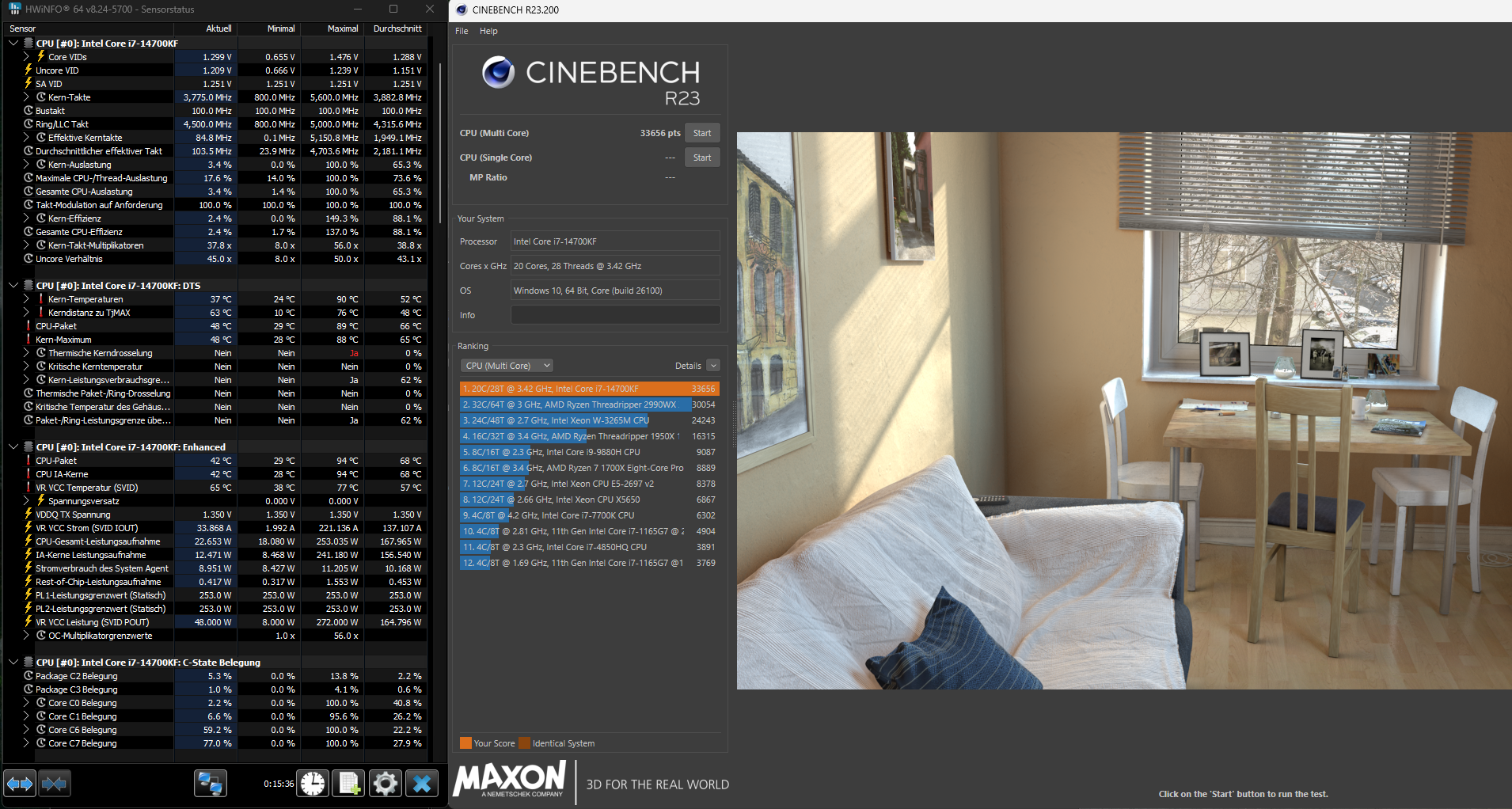

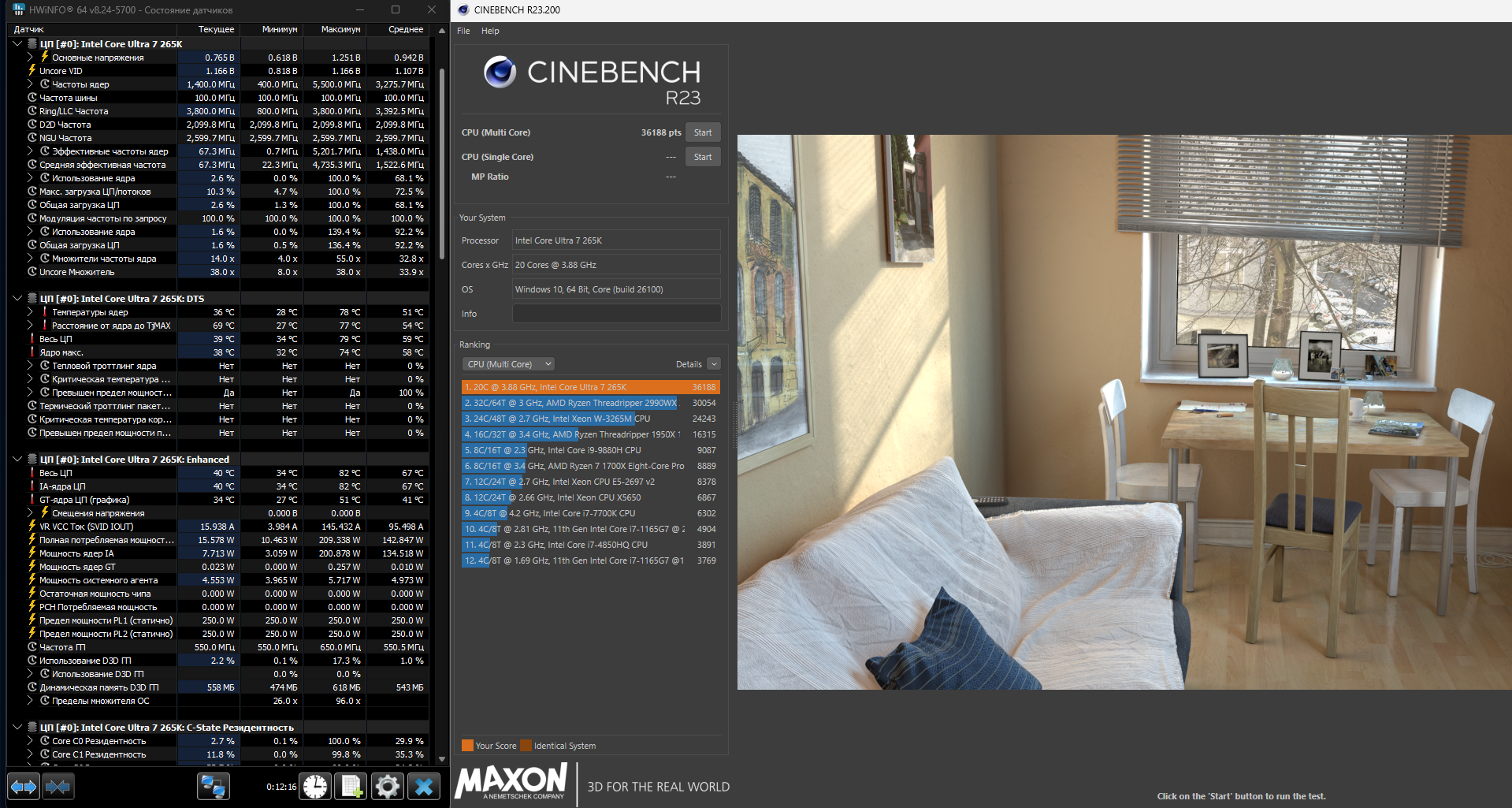

boeng писал(а):
так какое мнение? греются 265 и 14700 одинаково при одинаковой производительности?
stockclock писал(а):
Только имея несколько систем с идентичным охладом и термоинтерфейсом, при идентичной температуре можно выяснять на сколько кто лучше.
Две системы с идентичным охладом и термоинтерфейсом и при идентичной температуре,оба CPU в стоке
14700KF
14700KF.png [ 1.47 МБ | Просмотров: 1952 ]
265K
265K.png [ 1.47 МБ | Просмотров: 1952 ]
Одинаковая производительность у них в Синебенче
Не совсем.

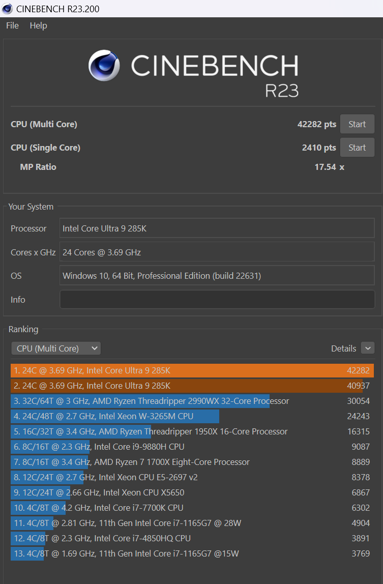

Регистрация: 07.12.2019
Хрен ли тут спорить.
Вот 285K на воздухе (конфигурация у меня в подписи), 282 Вт потребление.
Повторите на 14900К, выкладывайте, тогда поговорим у кого там лучше производительность, теплоотвод и т.п.
Cinebench R23
Cinebench R23 - Extreme Profile.png [ 60.47 КБ | Просмотров: 1877 ]
HWinfo64
Cinebench-R23 - Extreme Profile - HWinfo64.png [ 677.62 КБ | Просмотров: 1877 ]

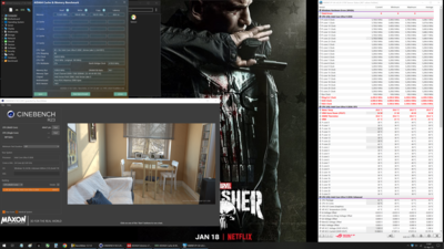

CB23
cb23.png [ 4.58 МБ | Просмотров: 1850 ]

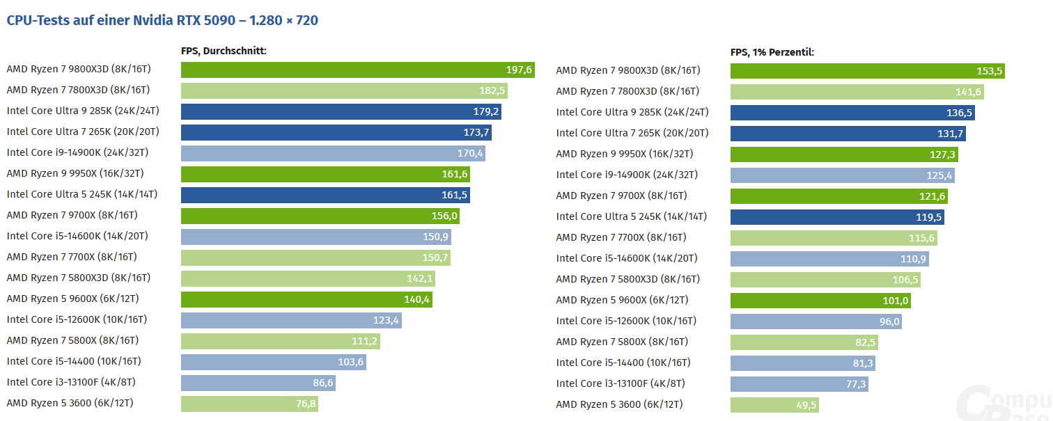

boeng писал(а):
но в играх то 14 серия быстрее=) жи есть!
В каких, насколько быстрее и в каком разрешении? Вот тебе самая наипоследнейшая игра The Last of Us Part II Remastered , всеми любимое 720р, нет упора в видеокарту и упс, где то там быстрее 14 поколение виднеется. Жи есть.
3.png [ 120.98 КБ | Просмотров: 1778 ]
https://www.computerbase.de/artikel/gam ... 62/seite-3 Статейку приложил, почитай хотя бы до скрина.
