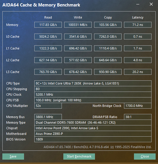

Немного улучшил результат
7600
7600.png [ 267.15 КБ | Просмотров: 1178 ]
Уже не плохо я считаю,но буду дальше продолжать.
Покажи все тайминги. tRAS высокий.

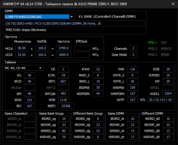

Регистрация: 29.03.2006
Откуда: Germany
Фото: 8
timing
timming.png [ 40.53 КБ | Просмотров: 1166 ]

and00 tRTP не вижу. tRAS=tRCD+tRTP. Поставь asrock timing configurator 4.1.7 для Z890. Только его почему то убрали с загрузки на оф.сайте.

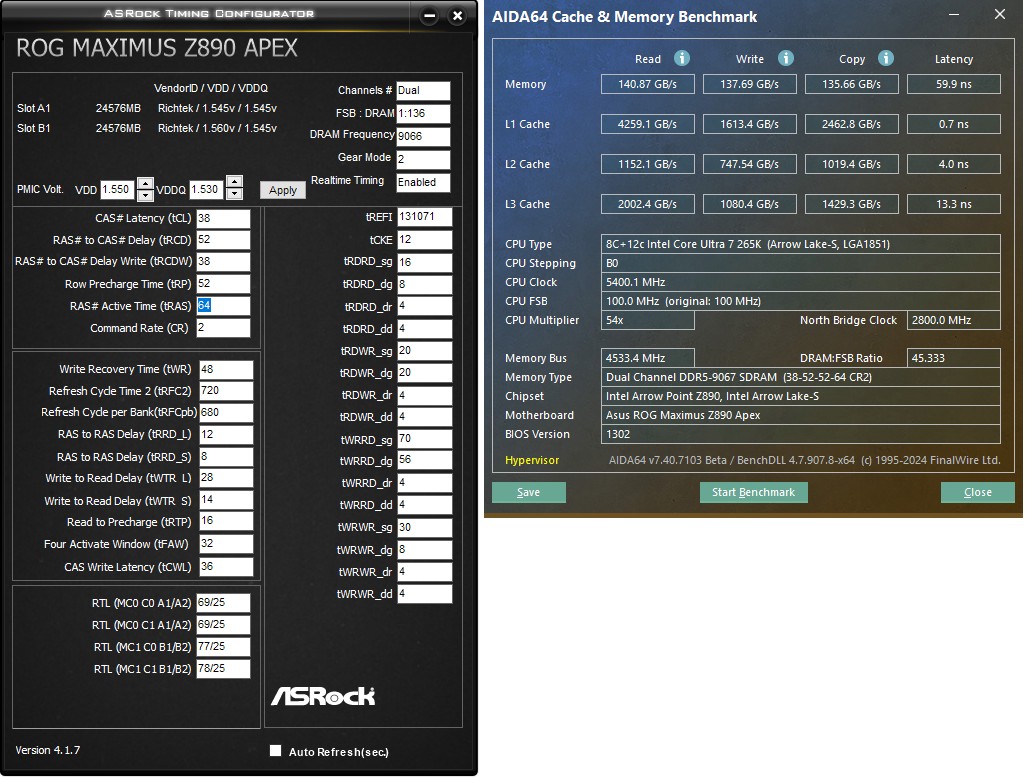

вчера чуть погонял CUDIMM от ADATA, скорее всего на них и перееду, Latency cнизил ниже 60нс, думаю 57-58 реально получить если частоту еще выше немного поднять.
надо радиаторы снимать родные и ставить от ICEMAN
9066cl38.jpg [ 190.98 КБ | Просмотров: 1142 ]
Ultra 285K 5.8P 5.2E / Apex Z890 / 48Gb ADATA 9200@9333CL40 / RTX5080 Gigabyte/ Watercooling
