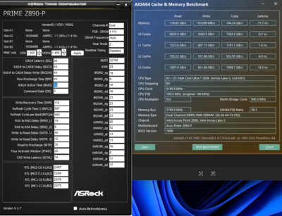

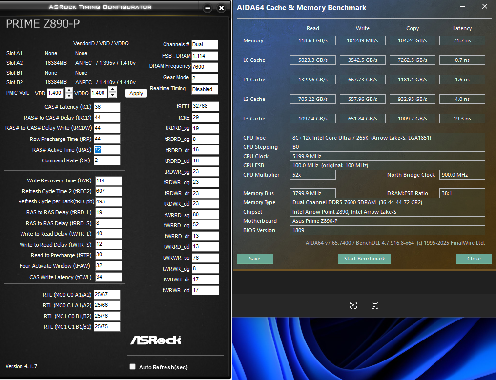

Немного подтянул тайминги
timing
timing.png [ 641.51 КБ | Просмотров: 1550 ]
shuler37 писал(а):
tRAS=tRCD+tRTP
У меня эта формула не работает.
Всё у тебя работает. Тайминги не правильные. tWTRL/tWTRS в AUTO. tWRRD_sg 60 пробуй. tRTP 12 идёт? Если идёт ставь. Потом tRAS 56. tWR 48. tCKE 8. tWRWR_sg снижай сначала до 56. Теперь TM5 экстрим полный проход. Если норм, потом можешь снижать tWRWR_sg до 32 и ниже до 16, если стабильно после 32.
