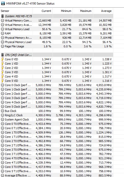

Регистрация: 10.06.2011
McArcher писал(а):
nactrum попробуйте сделать Clear CMOS. Обычно после перепрошивки BIOS-а нужно все его настройки занулять чтобы исключить глюки.
Ну после того как XMP не сработал там ушло в вечный перезагруз я чистил перемычкой кмос насколько понимаю
Добавлено спустя 2 минуты 32 секунды:
nag77 писал(а):
Он на VID смотрит.
вид 1.4 это нормальное значение хоть? пока что 45 мин без ошибок и средняя 63 градуса вроде адекватно если также останется? мне пока разгонять не принципиально в играх мало что даст ибо 1070 и в 2к играю

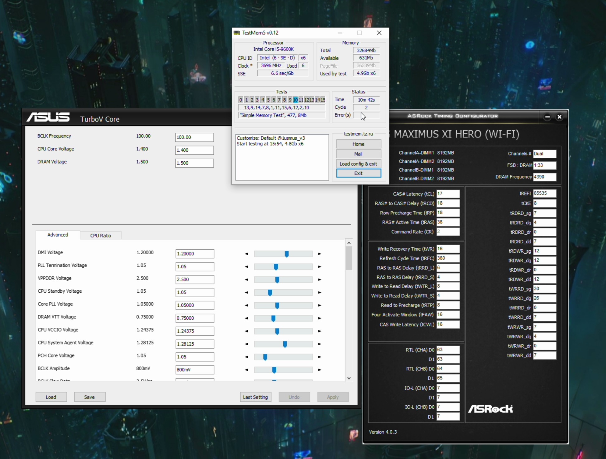

4 модуля памяти 3600+ не всякая материнка выдержит!
У меня ASUS Extreme :-) Ну и 9600к с той же памятью:
9600к.jpg [ 478.82 КБ | Просмотров: 625 ]
Регистрация: 05.06.2013
nag77 писал(а):
Он на VID смотрит.
да, но у меня оно примерно равно vcore

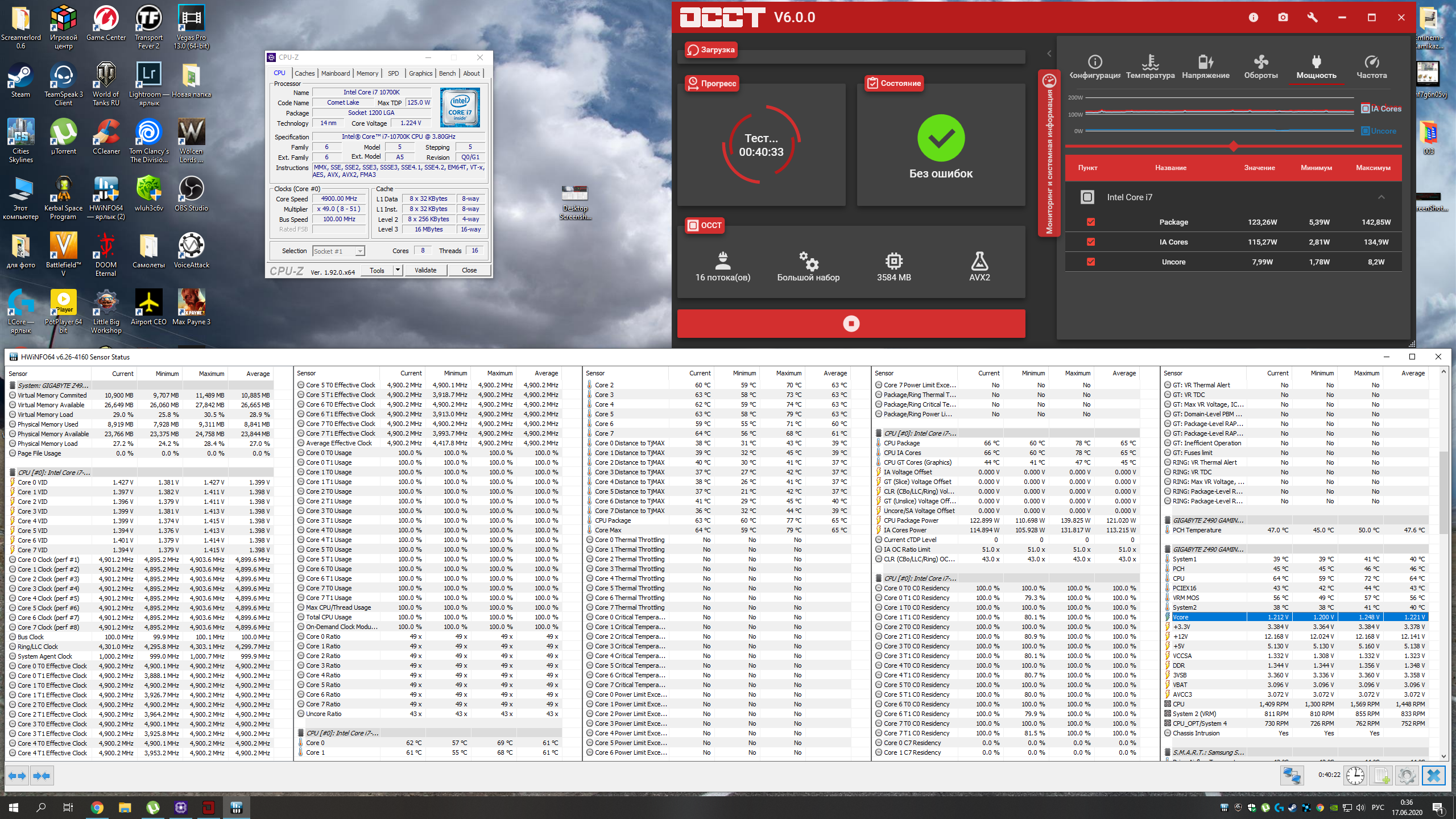

nactrum кстати occt не лучший софт для прогрева проца. запусти linx или prime95 , запусти Extreme Tuning Utility и смотри как твоя температура за 30 сек станет 100С
Последний раз редактировалось Kopcheniy 21.10.2021 22:04, всего редактировалось 1 раз.
Регистрация: 17.06.2020
Фото: 6
У OCCT есть тест linpack, даже разных версий с AVX и без AVX.
Или в нем "неправильный" linpack?
i5-10600к + MSI Z490-A pro + F4-3600C14D-32GTZRA
Thermalright Macho Rev.A + RTX3070 (корпус - SILENT BASE 802)
flame_Sla да, все верно, но посмотри на скрин, он использует тест именно родной occt
Регистрация: 29.03.2017
OCCT малый набор AVX2 тоже неплохо греет. Несколько меньше чем прайм и линпак, но далеко не слабо.

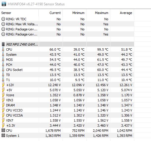

BY_Pashka в hw
как должно быть?
вот скрин
hw1.JPG [ 123.95 КБ | Просмотров: 543 ]
hw2.JPG [ 63.06 КБ | Просмотров: 543 ]
Регистрация: 17.10.2012
Откуда: Минск/Беларусь
Grant Ааа, оффсет.. понятно.. Напруга от него и работает..
