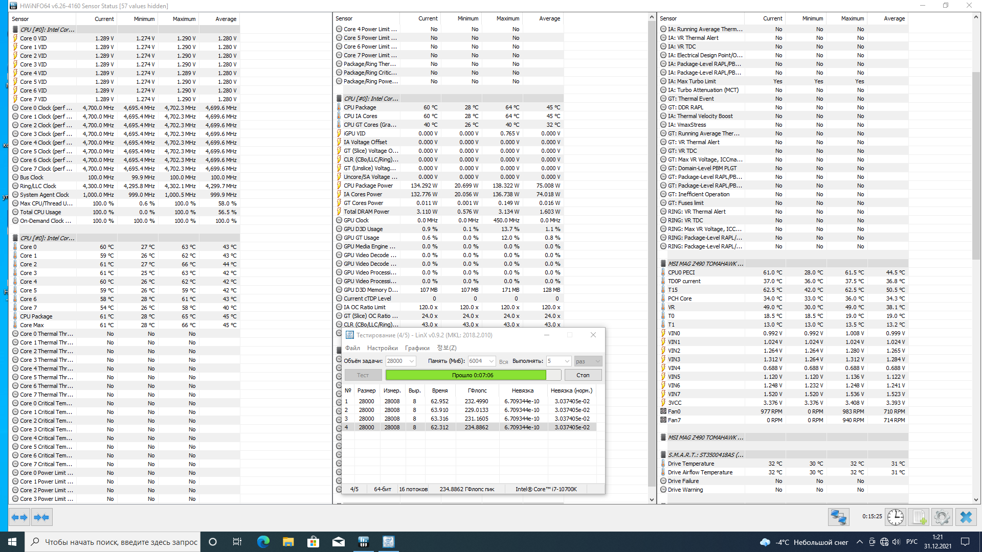

Я начинаю думать, что дело в каком-то из лимитов процессора (мощность или ток)
У меня при прохождении линкса лимиты в hwinfo выглядят так:
Откройте все эти строки в hwinfo и пройдите линкс.

В подтверждение слов BY_Pashka
Безымянный.png [ 278.41 КБ | Просмотров: 504 ]

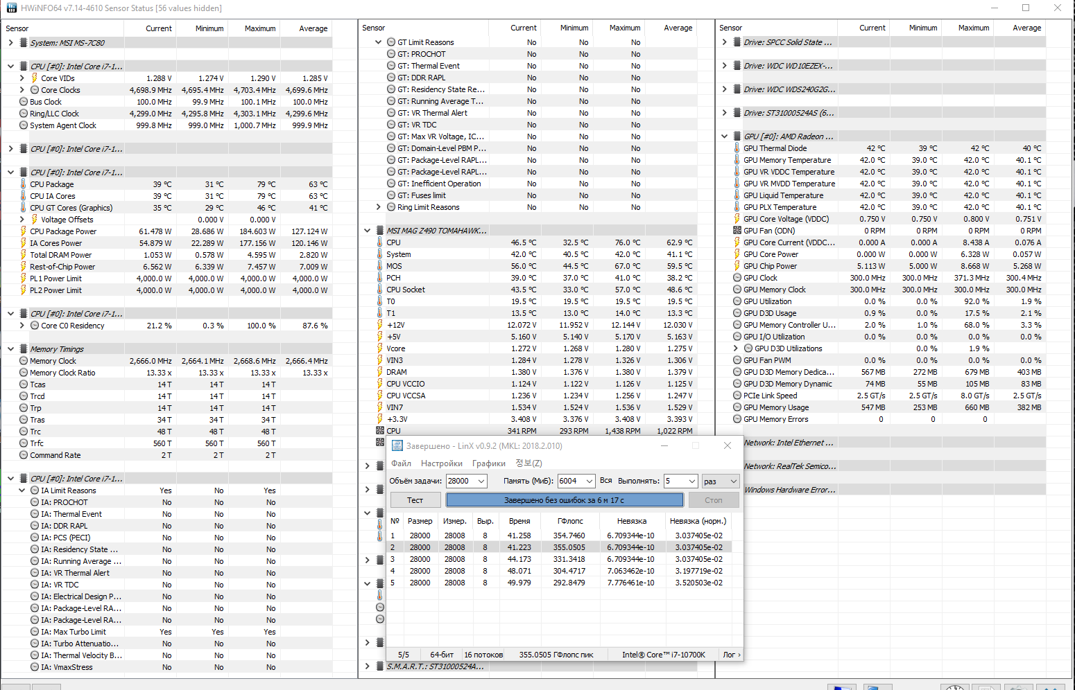

Ramforce, BY_Pashka,iskandar, Cyborg и все, кто помогал. Спасибо Вам большое за помощь и уроки. Купил комплект G.Skill TRIDENT Z RGB [F4-3200C14D-16GTZR] и сразу все наладилось и по гигафлопсам и по потреблению процессора.
Screenshot_9.png [ 203.45 КБ | Просмотров: 416 ]
Память в полном стоке, просто вставил и ничего не делал. Результат, конечно, совершенно иной. Есть невязки, но я на фоне прохода Линкса работал еще на компьютере.
Спасибо всем еще раз за терпение и прошу прощения у модераторов темы за то, что не всегда писал по теме. С Наступающим Новым Годом всех!
