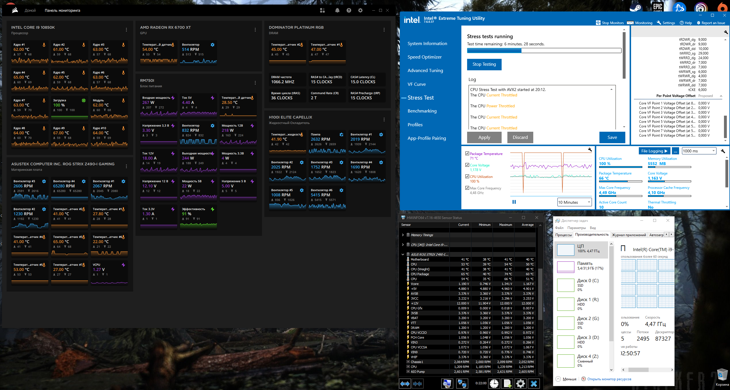

Может кто на вскидку сказать, что не так, куда копать?
скрин
3.PNG [ 1.35 МБ | Просмотров: 850 ]
maxqka писал(а):
подскажите пожалуйста, OCCT не проходит этот тест, секунд 18, 30, 40 и зависон, секунд через 5 перезагрузка, при этом температура 64 у проца на момент зависания, проц в стоке.
вот этот тест
Вложение 1.PNG больше недоступно
Как и чем проверить проц на стабильность, ну типа гарантийный случай или нет?
писал о проблеме, в играх, бывает через 5-10-15 минут, или через час игры зависон, и ребут. Вроде это только с XMP профилем, в стоке если ОЗУ проблем не заметил.

maxqka Возможно напряжения на проц/IO/SA не хватает (или на проц сильно проседает в нагрузке), при использовании XMP им нужно больше. Попробуйте fixed на проц 1,35v, IO 1,2v, SA 1,25 прогоните свой зависающий ОССТ.
Скрин лучше делать ХВинфо64 со всеми раскрытыми вкладками, во время нагрузки.

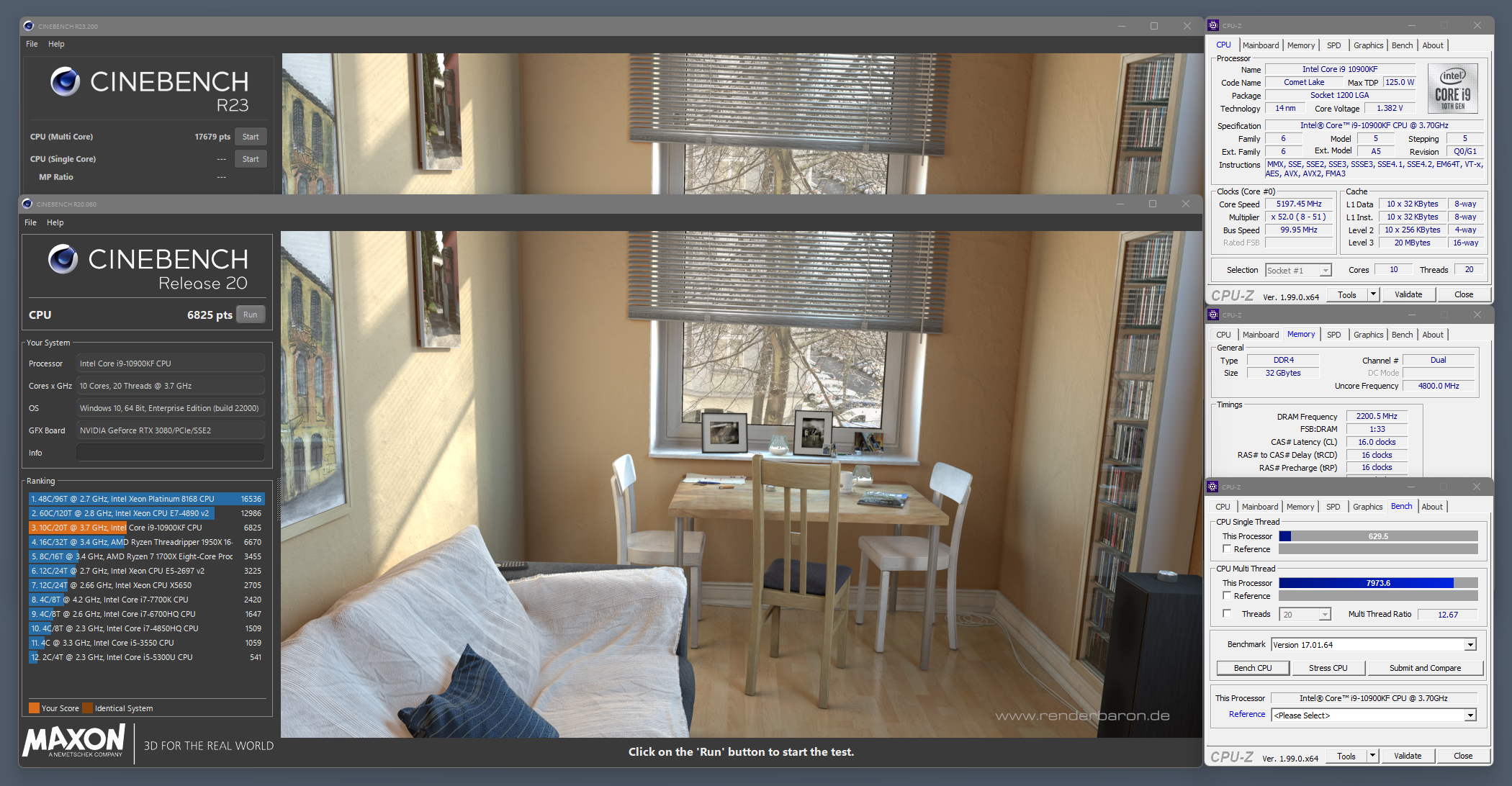

Этот скриншот вызывает у меня множество вопросов:
То ли я криворукий, то ли автор скриншота - жулик.
Я до сей поры был уверен, что частота кольцевой шины должна быть ниже частоты ядер хотя бы на 200MHz. А лучше на 300MHz.
К тому же производительность памяти низкая для такой частоты и таймингов, но это оставим на совести настройщика.
Похоже, что он по полной программе с настройками памяти накосорезил.

BY_Pashka писал(а):
iskandar можно, просто вольтажа потребуется больше.
и со стабильностью могут быть проблемы..
почему принята разница в среднем на 300 Мгц? Потому что на кэш на одинаковых частотах с ядрами нужно вольтажа на 0,1-0,12 больше.
с учетом того, что на кофе вырезали вольтаж на кэш (на Хасвелах был) и сделали единым, чтобы не завышать вольтаж, было рекомендовано снижать кэш на 300, иногда 400 Мгц (для которых и требовалось именно эти 0,1-0,12V).
как-то так.
При этом скорость памяти плохая (для такой частоты и таймингов).
Я примерно так и думал. Т.е. для этого нужно сильно задрать напряжение ядер.
+0.1V это огромная разница.
Я на 0.005V напряжение ядер поднял (ради стабильности) и то заметил увеличение нагрева в том же линксе.

iskandar Там на скрине ещё Hyper Threading отключён.
Регистрация: 25.03.2016
Откуда: Липецк
Фото: 72
Да всё уже понятно. Читер одним словом.
Не в частотах счастье и не в таймингах. Нужно проверять работу компьютера в нужных тебе программах/играх, а все эти дешёвые читерские трюки с запредельными частотами ничего, кроме вреда не дают.

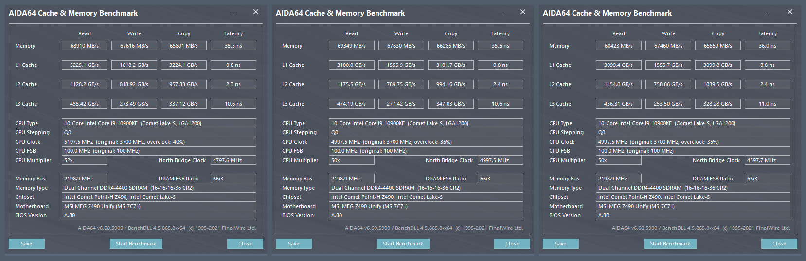

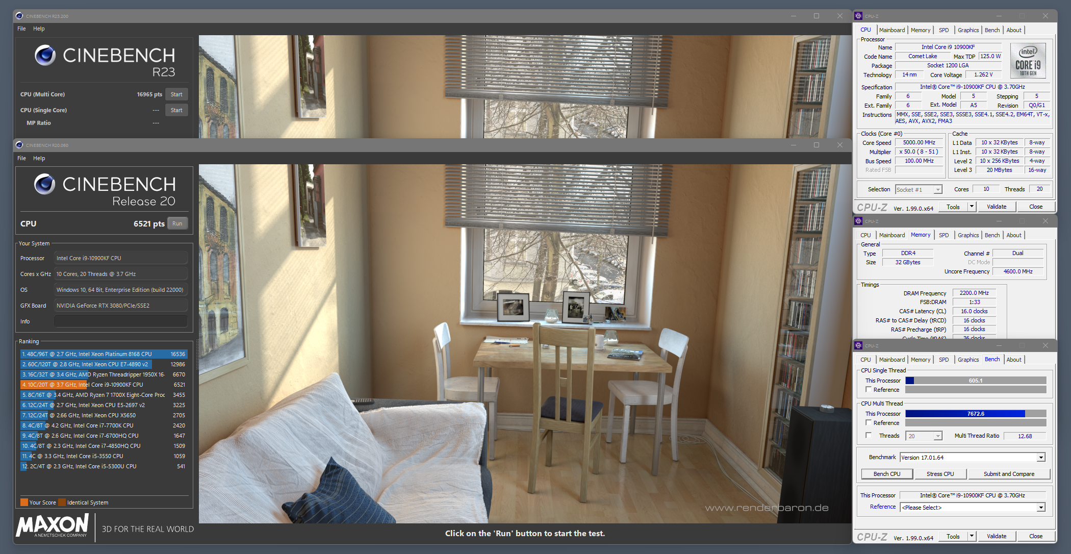

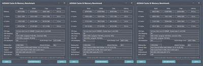

iskandar писал(а):
Можно ли у комет лейков выставить частоту кольцевой шины равную частоте ядер?
...почему нет?
5200-4800
5200-4800.png [ 1.82 МБ | Просмотров: 534 ]
5000-5000
5000-5000.png [ 1.84 МБ | Просмотров: 534 ]
PS: напряжения взято с конфига "5200-4800", отдельно не подбиралось, возможно не достаточно.
5000-4600
5000-4600.png [ 1.83 МБ | Просмотров: 534 ]
RAM, в той же последовательности
ram.png [ 134.93 КБ | Просмотров: 494 ]
