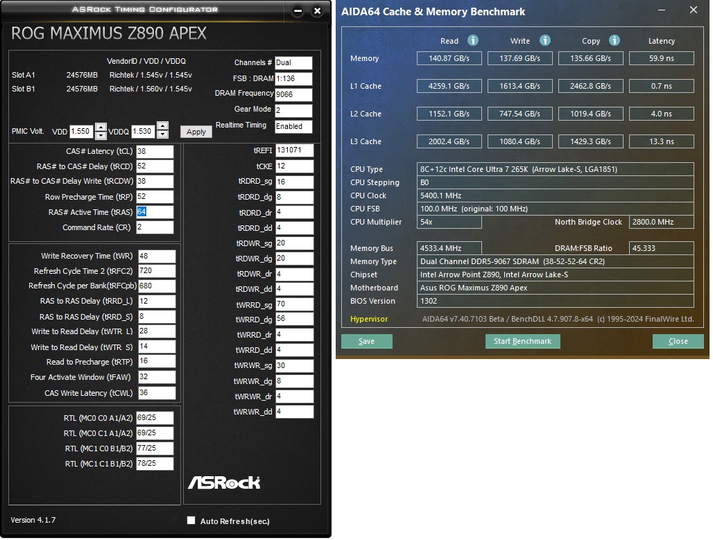

Dlmon чем больше кэш, тем дольше в нем ищутся данные, тем позже начинается поиск в оперативке, отсюда рост задержек на старших камнях. Большой кэш это всегда палка о двух концах
Z690 TUF/14700K DELID+LM5.5/4.3/4.9/ALF III 360 PRO/64Gb@4133CL18/MSI RTX4080S/LIANLI SX 1200P/ TT CORE P3 PRO
Регистрация: 03.06.2003
Откуда: DE
Dlmon писал(а):
Объясни. Частота выше, кеша больше, макс коэф кеша тоже, почему хуже?
меньше мелких ядер - меньше задержки, хотя АИДА по идее тестит только Р ядра в тесте памяти.

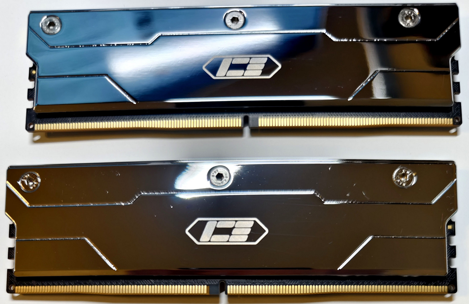

заменил радиаторы на новых модулях от Адаты, на выходных попробую их погонять что бы стабильные <60ns получить.
