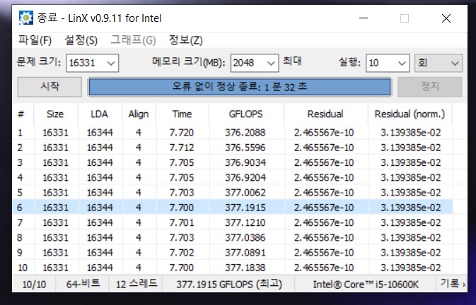

Сколько флопсов в линксе и какая при этом мощность?
360-385
в зависимости от размера задачи, жрет 180
iskandar писал(а):
Я давно забыл, что такое "сток". Это касается и процессора и памяти.
Процессор фикс 4800 ядра, 4500 кольцо.
1,214V в LinX под полной нагрузкой. У меня процессор при этом жрёт 185W и показывает почти 400 гигафлопсов.
тогда это норм имхо, у меня если кэш поднимать до 4.5 тоже 1.2 хочет

10600к.jpg [ 94.33 КБ | Просмотров: 419 ]

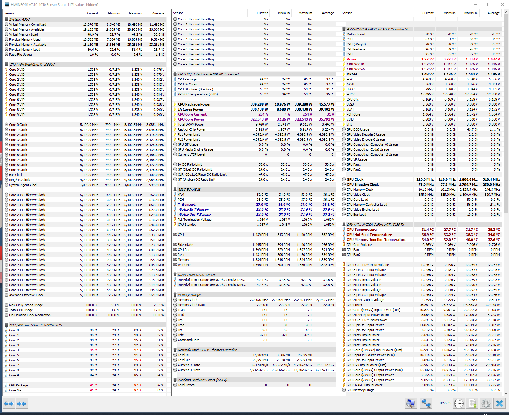

mal333 Вот 102 по шине/4000 16-16-16 память + все тайминги. Хороший охлад необходим.

iskandar писал(а):
Напряжение на ядрах в моменты максимальной потребляемой мощности какое?
Сам подумываю неспешно переехать на 8 ядер.
Сейчас посмотрел 1.176-1.200 скачет, в биосе 1.185. Но это гигабайт новый биос выложила) До этого такого разброса не заамечал
Спасибо, похоже и vccio, sa тоже придется задирать, сейчас 1,2 и 1,25 стоит на почти такой же памяти 4000@16-17-17 1.46v

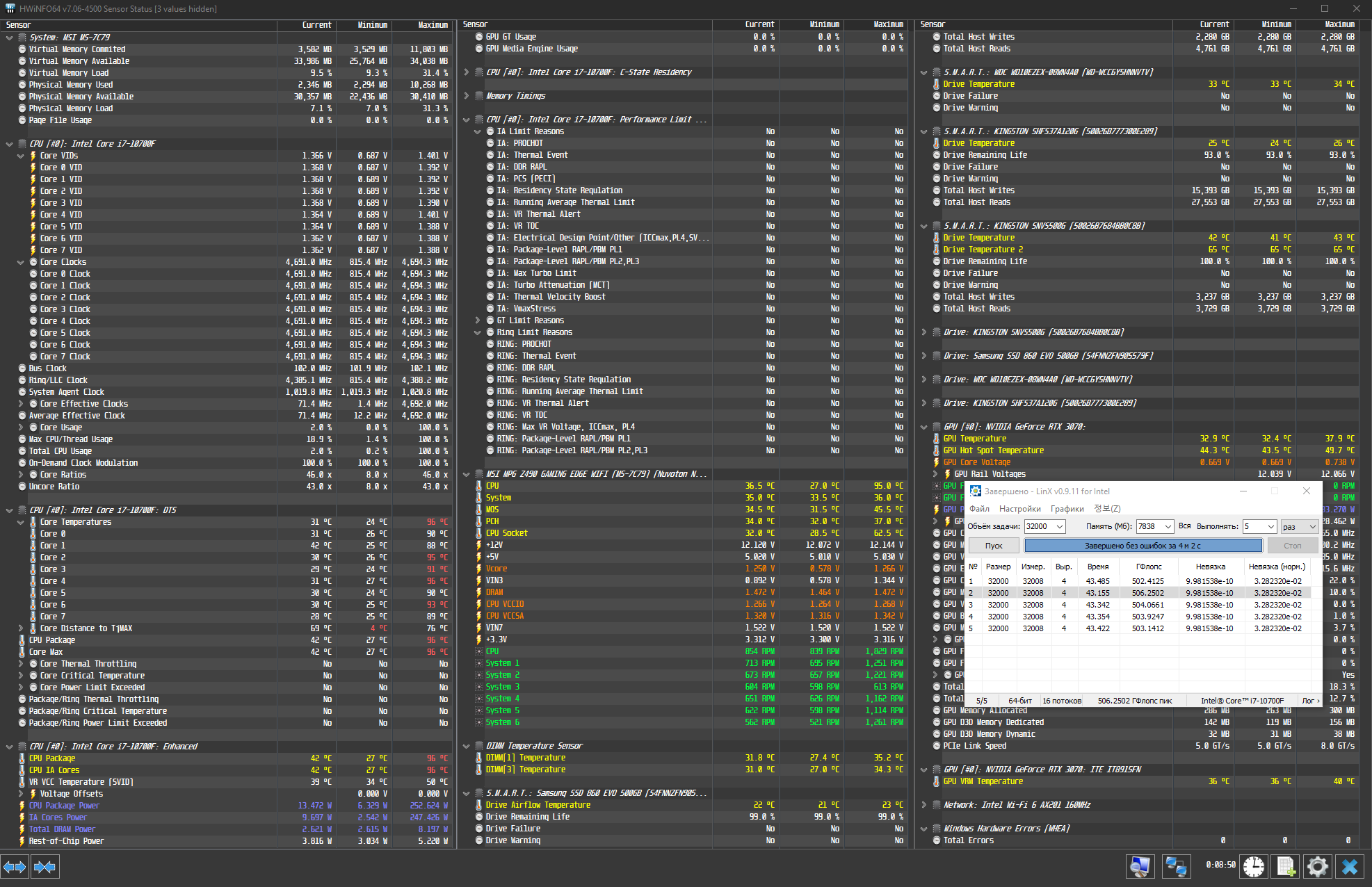

Вот 5.1 ставил для тестов, линкс 5 прогонов, 53 гр. врм, почти 340 Вт.
Снимок экрана (181).png [ 361.12 КБ | Просмотров: 826 ]
На прошлом контуре 63 было, тут фантики все выдувают нафиг из корпуса.
