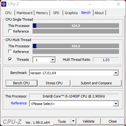

Проц i5 10400f отказывается бустить на одно ядро до 4300, все время 4000 и очень редко 4100, про 4.2 и 4.3 он кажется забыл) в биосе все в дефолте, кроме памяти. Мать msi z490a-pro. Есть решение, как заставить работать на 4.3 на одно ядро? А то я видел в инете кучу скринов, где 494 в cpu-z набирает, а у меня от силы 460-465 на одно ядро. Куда и где рыть?

BY_Pashka зафиксировалось на 4.2 на одно ядро, но как не знал про существование 4.3, так и не знает.
Уже сделал cpu ratio 43 fixed mode, павер лимиты убрал, но все равно 43 нет. Мелочь, но неприятно. Уже и новую винду ставил, было первое время 4.3, потом пропало и до сих пор не появляется. Что за фигня... сколько уже систем перебрал, какие только процы не были, но этот проц первый, кто мне мозги канифолит.

Вот такие вот странности меня преследуют

MaXoN_Fe, попробовал потестить свой и получил разлет значений от 429 до 458. Далее параллельно мониторил частоту и получил не более 440 и 4,0-4,1. Через диспетчер задач прибил фоновую активность долбанного edge web 2 чего-то там и оп - стало всегда больше 450 и частота 4,3 на первом ядре. Получается, любая более-менее фоновая активность служб или приложений не дает сконцентрироваться процессору на одном ядре.

Artem_K вот про что и говорю, странная работа этого буста, думаю вообще зафиксировать на 40 и забить (а то на нервы капает) до лучших времён, когда другой проц возьму. А вообще, какая та ужасная производительность у 10400, у меня 430 на ядро выдавал 4770)
В общем, что я сделал, поднял шину до 102.90, память стала 3979 мгц, поковырял павер лимиты и время работы этого павер лимита ставил 1, вместо 28 и 56 и наконец то увидел 43 ratio и в cpu z был результат на ядро 498, но недолго, потом как будто испарилось и больше 41 ratio не поднималось. Странности...нафига такой буст)

MaXoN_Fe, лимиты крутануть на максимум и забыть про них. Для 10400F в большей части задач они вообще никак не влияют, он в +/- 65Вт укладывается. Но есть расчетные задачи, когда может до 82-94Вт начать потреблять.
Производительность на ядро между поколениями штука своеобразная. Тестируется в различных приложениях (недавно смотрел ролик на ютуб и представитель АСУС озвучил цифру что их около 60) и результат усредняется. Т.е. где-то +30%, где-то 0%, в среднем прирост напишут + 15%.
Я кроме снятия лимитов у процессора больше ничего не настраивал. С учетом количества процессов, отображаемых в диспетчере задач, и подозреваю попытками самой системы уходить в сторону многопоточности - тестить однопоток еще то занятие.

4.3 выдаст на доли секунды, примерно так же, как и 5.3 ГГц на 10900К.
