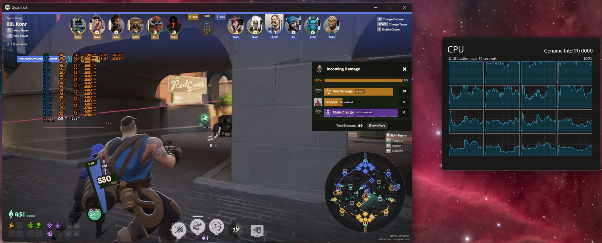

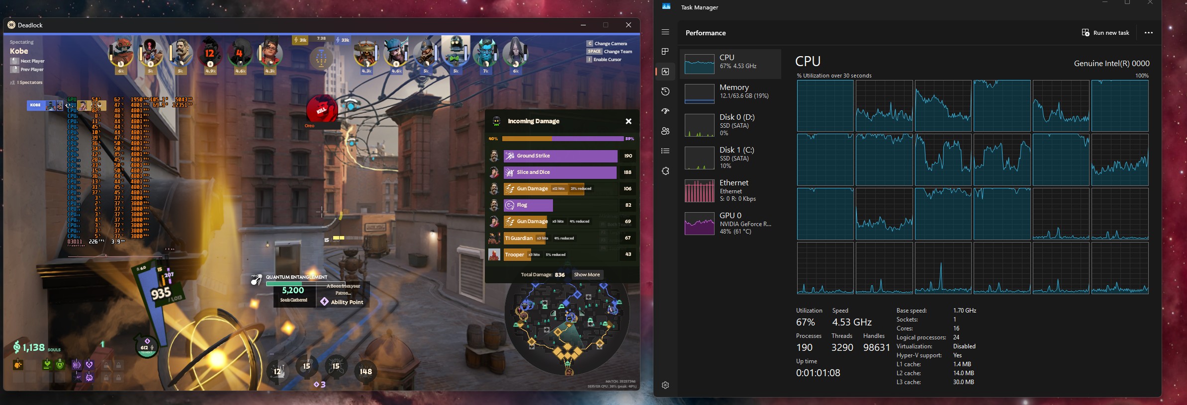

4e_alex писал(а):
Нет, понижение частот на части ядер не дает того же самого.
Я не беру в расчёт случаи будет ли винда кидать к примеру фоновый рендер на ядра с пониженной частотой. Может и не будет. Речь не том считает ли Винда их E-ядрами, конечно не считает. Но мы видим как работает планировщик. Это к слову ещё один пример херовости E-ядер, планировщик мог бы просто считать их P-ядрами с пониженной частотой и у них была бы работа в любом софте и любой игре. Но из-за того что эти ядра ущербные, их часто софт обходит стороной полностью, потому что они гораздо хуже чем просто P-ядра с пониженной частотой. Я бы сказал это пример работы Винды с E-ядрами здорового человека, в отличие от интеловских E-ядер курильщика. Видно что Винда просто ставит число потоков пропорционально частоте ядер. Я кстати провала производительности не увидел в этом случае. Я думаю причина низкая латентность и практически идентичная производительность.
Вот даже пример с частотами 48-46-44-42 для каждыйх 2 ядер. Стоит лок ФПС.
48-46-44-42.jpg [ 313.95 КБ | Просмотров: 527 ]
Винда загружает пропорционально частоте. А эти "фоновые мусорные" нагрузки явно должны идти на ядра с наименьшей частотой. Планировщик ещё до создания E-ядер уверен всё это умел.
ЗЫ
Очень много разговоров про "фоновую мусорную нагрузку". На примере Дедлока можно увидеть как раз насколько загружен фон "мусором", спойлер, да вообще никак. По сути 1 ядра хватит для виндовых процессов.
deadlock_cpu.jpg [ 408.16 КБ | Просмотров: 565 ]
Вся эта схема что в фоне что-то делается, а я в окне на переднем плане с комфортом сижу на P-ядрах - однобокая. Думаю многим выгодно было бы чтобы рендер шёл на P-ядрах, а ты в это время залипал в браузере на E-ядрах которому супер скорость не нужна. Банальные примеры сразу ломают всю эту задумку. По сути в Винде должен быть простейший способ типа "посавить галку в заголовке окна" чтобы можно было выбирать приоритеты самому в один клик. Без костылей никуда.

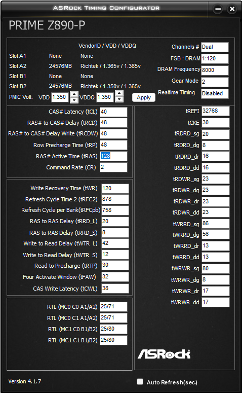

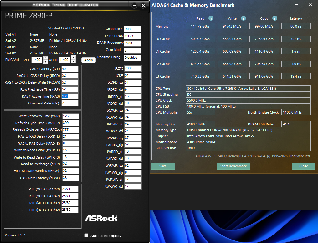

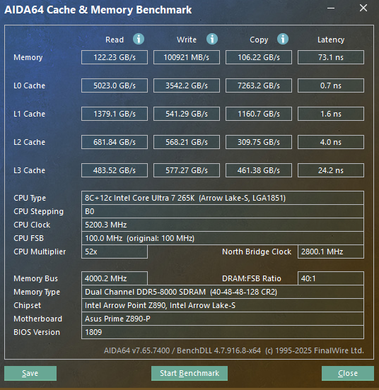

Не зашли мне что-то эти CU-DIMMы,сдал назад.
Взял UDIMM F5-8000J4048F24GX2-TZ5RS
Вот CU-DIMM из коробки
cudimm 8200
XMP 8200 из коробки.png [ 625.81 КБ | Просмотров: 529 ]
Вот UDIMM тоже из коробки
udimm 8000
XMP 8000 из коробки.png [ 282.21 КБ | Просмотров: 529 ]
ASRock 1809 XMP 8000 Timing.png [ 222.79 КБ | Просмотров: 529 ]
Настроил тайминги(ещё не окончательно)проц пока в стоке,пока вот что получилось
8000 OC
8000 OC.png [ 598.79 КБ | Просмотров: 529 ]
shuler37
Alexey1977
Посмотрите пож тайминги,всё ли правильно,мож что подкрутить ещё(весь мозг уже сломал,пока всё изучал).
and00--AndreyR73
да вроде все гуд, TREFI можно до поднять в два раза - 131071, если глючить и перегреваться не будет.
Так и есть. По сути достаточно всего пары таких ядер. Там мизерная нагрузка, но при этом больше половины всех переключений контекста приходится именно на эти процессы. Но это для игр. Для рабочих задач в принципе чем больше, тем лучше.
