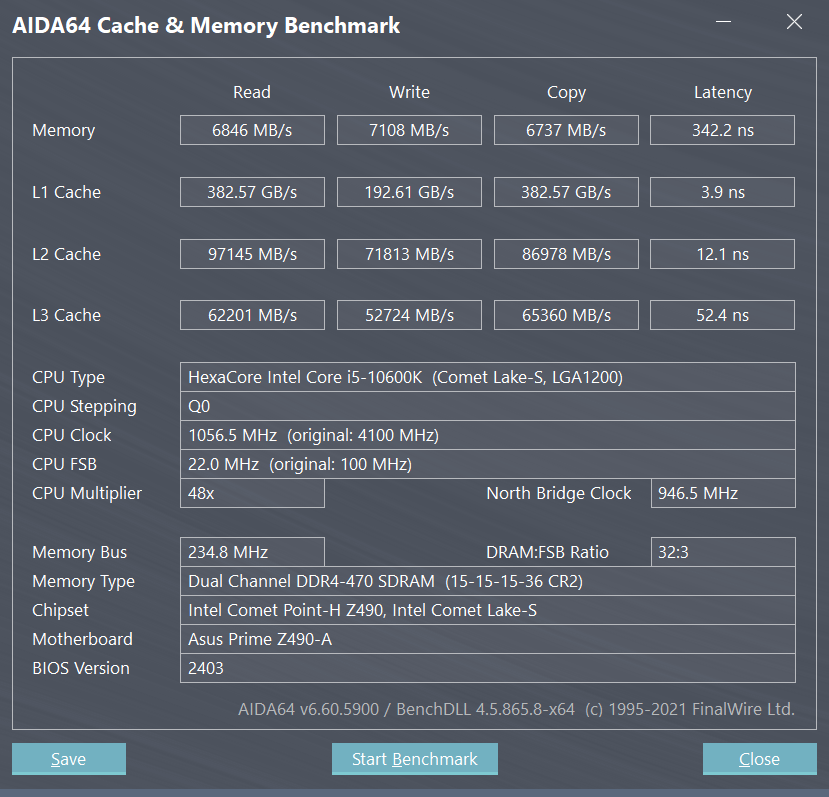

Здравствуйте, объясните пожалуйста в связи с чем снижается значение частоты процессоры и кольцевой шины при тестировании? Эта проблема появляется после отключения энергосберегающих технологий. Скриншот прилагаю.
(сбрасываю биос по умолчанию, выключаю intel speedstep и такая проблема появляется)

nsslrd Только в Аиде смотрели? Судя по показателям она показывает дичь! В HWiNFO64 во время теста посмотрите.

Добавлено спустя 6 минут 32 секунды:
10052022.png [ 145.81 КБ | Просмотров: 801 ]
Такая проблема появляется после следующих настроек в биос:
Boot performance mode - Turbo Performance
Intel(R) SpeedStep(tm) - Disabled
Intel(R) Speed Shift Technology - Disabled
CPU C-states - Disabled
Ai Overclock Tuner - Manual
BCLK Frequency 100.0000
BCLK Spread Spectrum - Disabled
ASUS MultiCore Enhancement - Enabled - Remove All limits
CPU Core Ratio - Sync All Cores
ALL-Core Ratio Limit - 48
Всё остальное - Default
Добавлено спустя 2 минуты 7 секунд:
дефолт.png [ 146.86 КБ | Просмотров: 800 ]
Вот так после сброса настроек Bios default
Добавлено спустя 1 минуту 12 секунд:
Помогите пожалуйста найти из-за какой настройки эта проблема

Регистрация: 27.07.2009
Фото: 6
Биос обновлял?
Регистрация: 28.12.2019
Ханыга писал(а):
Биос обновлял?
Да

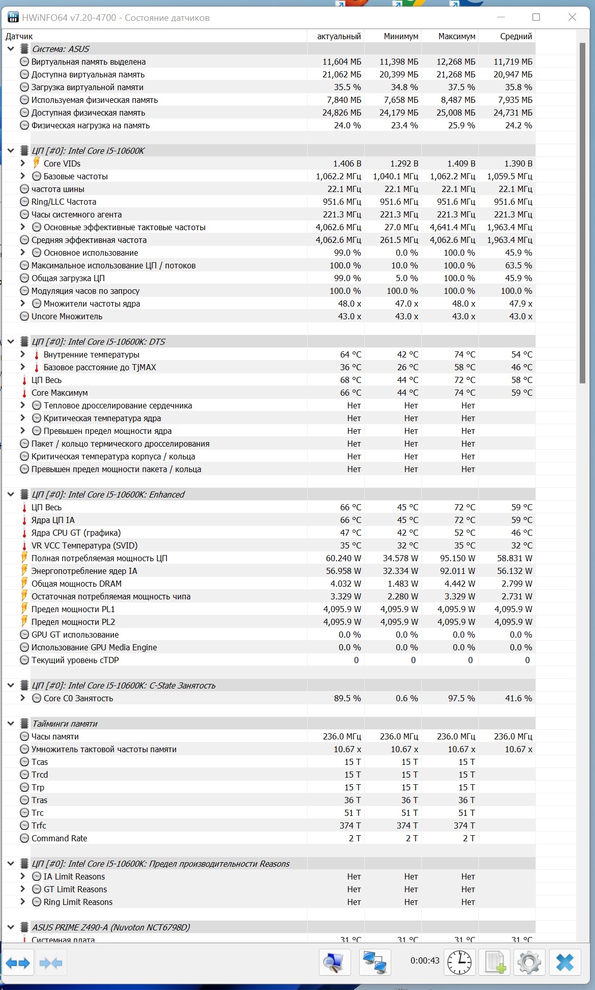

nsslrd Можно скрин HWiNFO64 во время теста например Аиды (Тест стабильности системы) или ОССT (CPU и Memory на всякий)
Добавлено спустя 39 секунд:
Вот такая беда

Регистрация: 22.03.2019
Фото: 15
nsslrd Т.е. если включить intel speedstep всё ок? Оставьте вкл. Я бы ещё Intel Speed Shift оставил и CPU C-states до С3. Можно ещё в плане электропитания ОС (Win 10, 11?) посмотреть как с "Высокой производительностью" будет
Точно не пойму. Вот я сейчас сбросил биос. Установил:
Частоты опять "урезанные"
Мне кажется что то из-за этих энергосберегающих настроек. В Windows 11 установлен режим максимальная производительность.

Попробуй отключать по одному пункту и смотреть будут ли падать частоты. Методом тыка выясни какая настройка так влияет.
