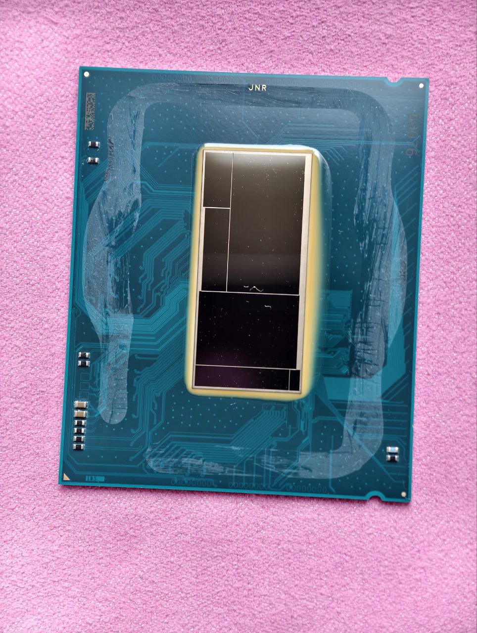

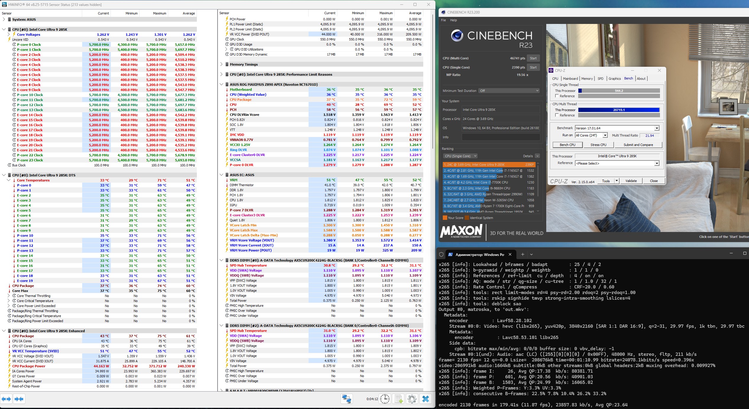

вчера снял крышку со своего 285к, поставил под direct die водоблок от Grizzly, сейчас тестирую, думаю по итогу оставлю пару вариантов 5.8/5.2 и 5.7/5.0 соответственно для P и E ядер, тестировал несколько биосов, разные режимы - честно говоря для чего нужен Power Gate пока для меня загадка природы.
photo_2025-05-03_23-32-01.jpg [ 260.37 КБ | Просмотров: 2804 ]
FFMpeg64 тест нагружает проц покрепче кранчера
5700-5200-.jpg [ 929.97 КБ | Просмотров: 2804 ]
Я видел пост в другой ветке. Респект. :beer: Кристалл отчистил так, как будто припоя вообще не было.
чувак подсказал с Тайланда, с фирмы которая водоблоки Supercool выпускает, сам бы ни когда не догадался :-)

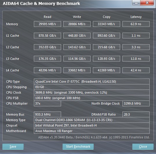

4e_alex писал(а):
Ну да L4. А 3D-кеш - это не L4?
L3 кеш - это не L4 кеш. С разморозкой, 3 года ты жил в неведении.
Скорости и латентность L4 на 5775с были чуть лучше ОЗУ того времени. В то время как кеш L3 на том же проце до сих пор лучше чем DDR5 и имеет латентность в 5 раз меньше.
AIDA64_Cache_5775C.jpg [ 82.86 КБ | Просмотров: 2550 ]
L4 - был как собаке пятая нога. Слишком медленный, поэтому и не взлетел.

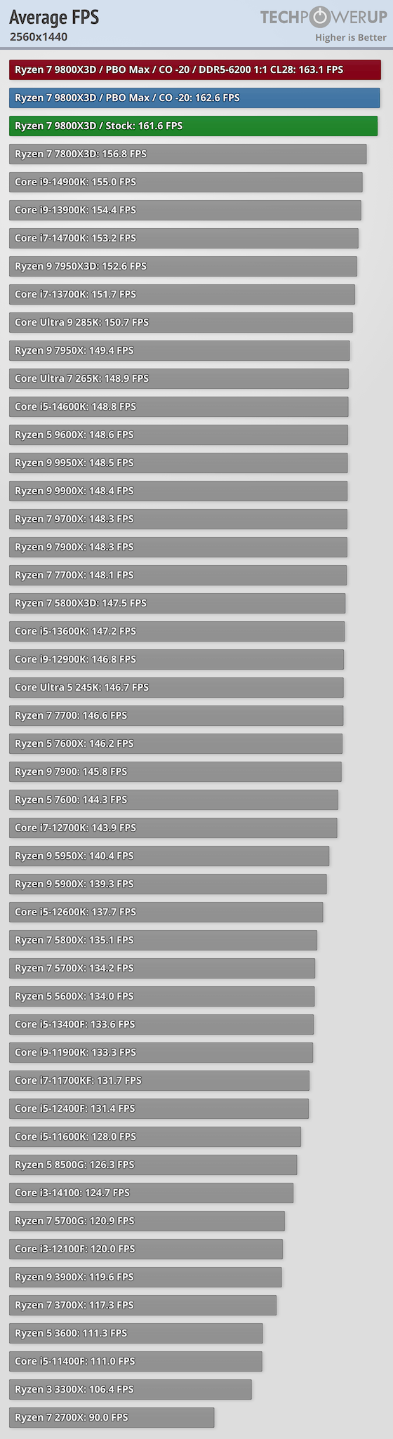

MurkLyaMurk писал(а):
Насколько щас хороши процессоры 200 Ультра от Интела для гейминга?
сравнение в 2К + 4090
average-fps-2560-1440.png [ 111.32 КБ | Просмотров: 2477 ]
Можешь брать что угодно. В среднем по больнице одно и то же.
i9-12900HX@5GHz| RTX5060TI16GB| ADATA 64GB DDR5 6K| MSUN B760ITX| XPG BLADE S70| LG 27GP850| DPCOOL CH160| CTECH PPS-650FC| A4TECH B800| CMASTER MM711| LTECH G435

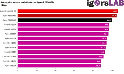

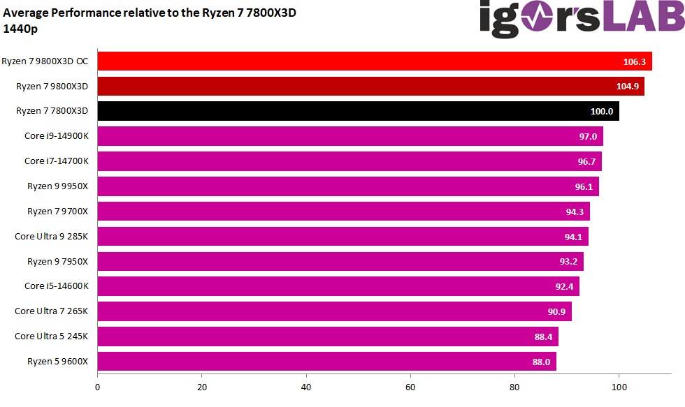

shuler37 писал(а):
stockclock Такие таблицы ни о чём. Так можно что угодно нарисовать.Хорош эту муть выкладывать.
Это тесты Tech Power Up :?:
Вот к примеру Igor's lab.
2k.jpg [ 98.33 КБ | Просмотров: 2411 ]
Не нравится выложи другие.
shuler37 писал(а):
Но сам факт, что приложили 9800 в том числе разгоне а остальные стоке
Это из обзора 9800X3D поэтому в списке есть 200 серия вышедшая раньше. Stock там тоже присудствует, зелёным выделено.
