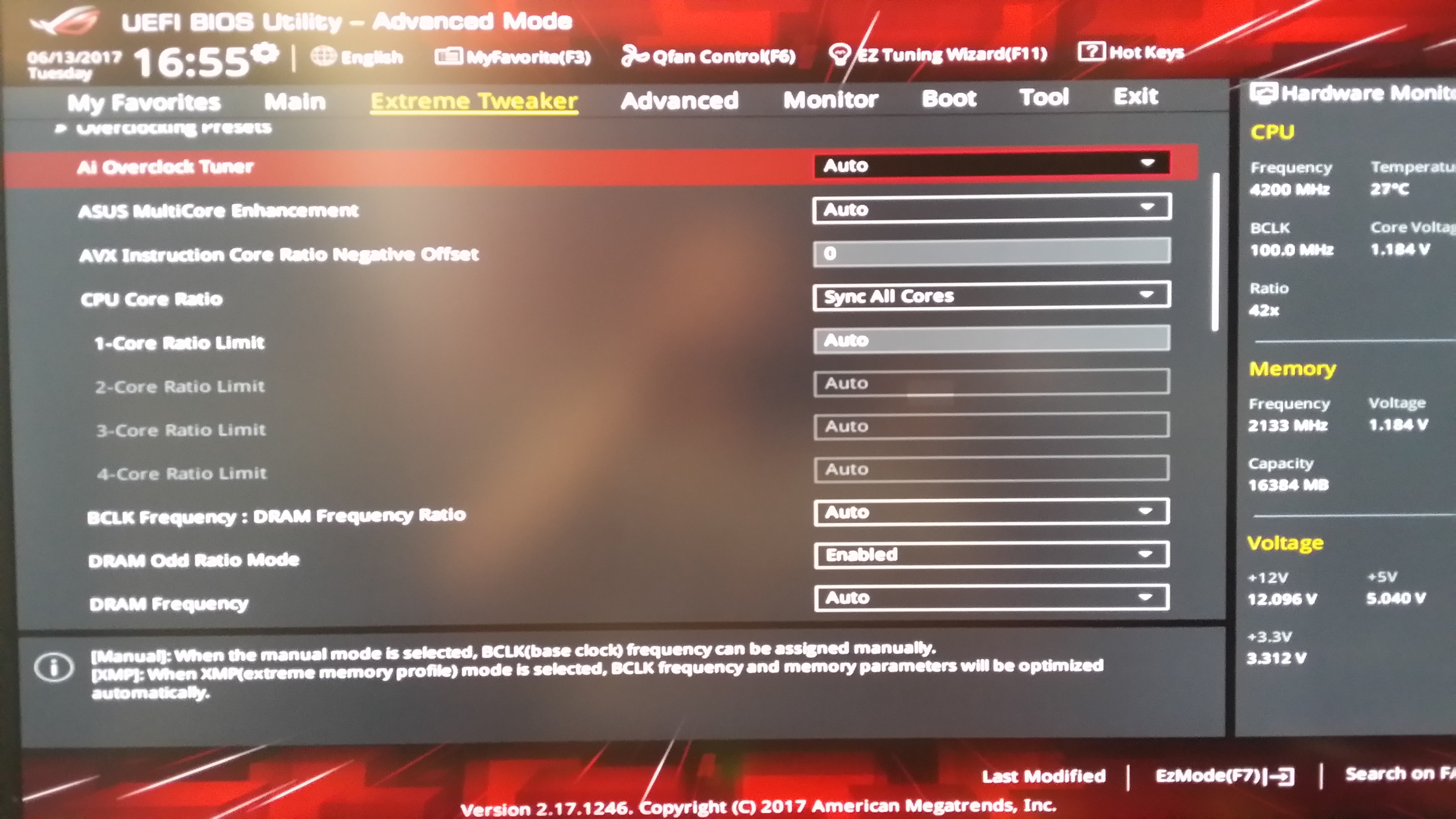

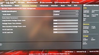

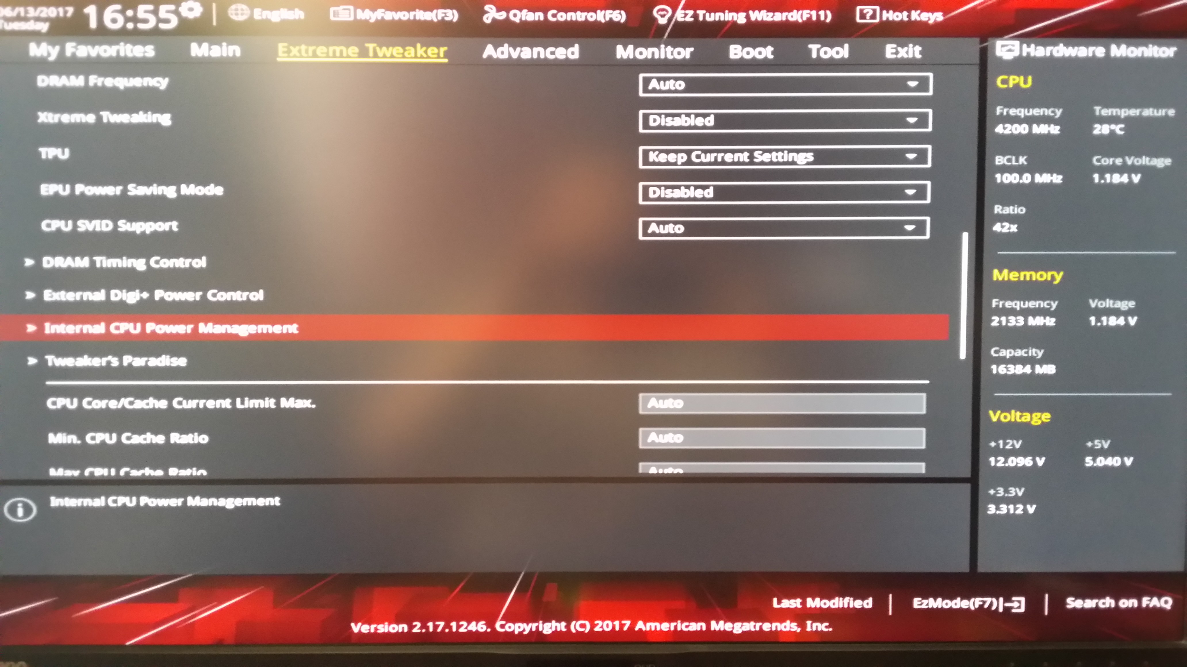

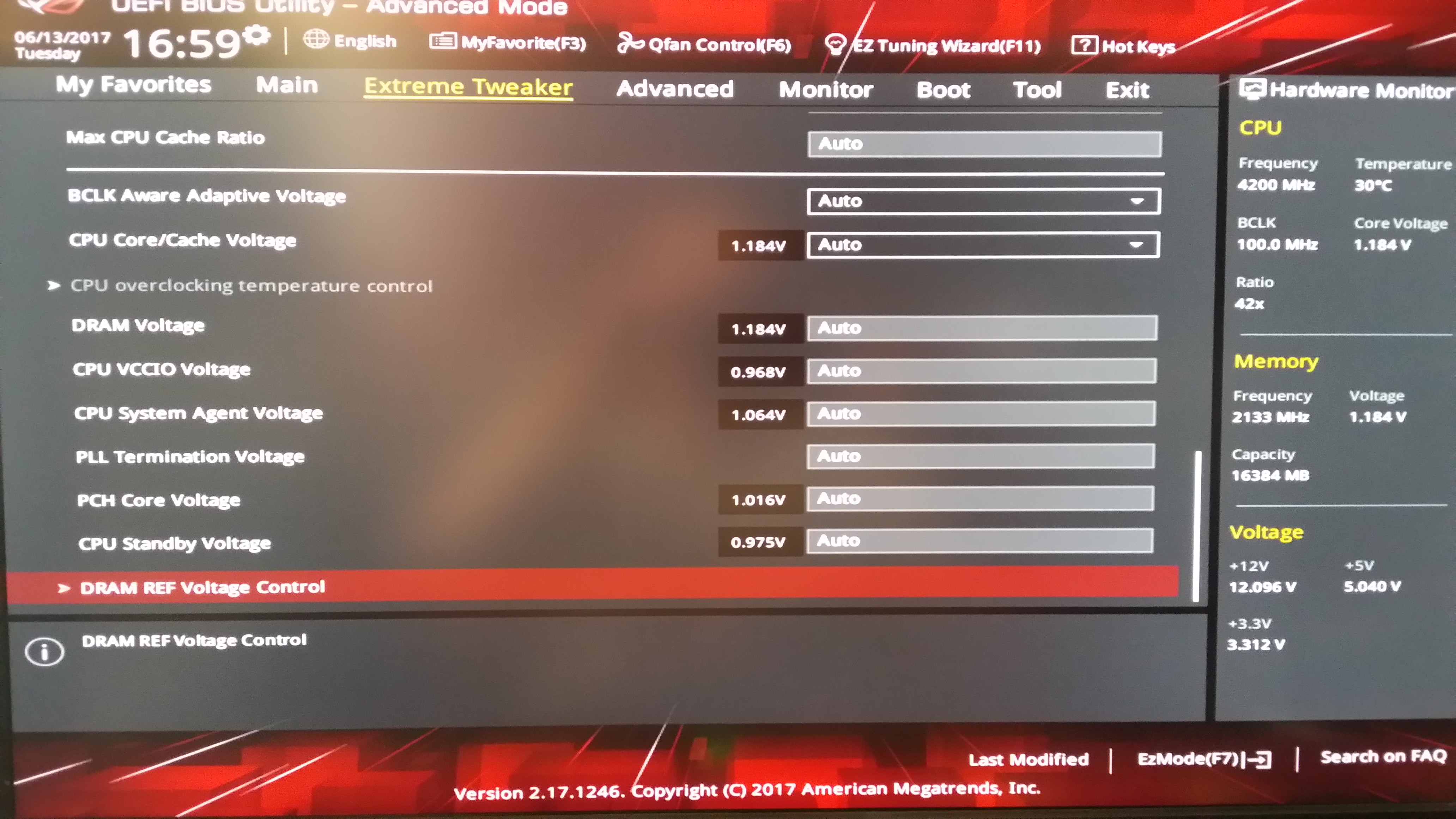

Я поймал БСОД на новой системе. Все настройке Биоса у меня в Авто, кроме сохранялок энергии EIST, С states и SpeesStep. Они отключены.
В ветке матери и здесь мне посоветовали разогнать проц вручную, т.к. авторазгон может и глючить и вообще как он гонит непонятно (а на Асусе z270 с текущем БИОСом все равно по спецификациям Интел проц не работает - он чуть чуть, да разогнан).
Я изучил статью по разгону именно ROG матерей, и видимо, не так что-то понял.
Никогда раньше не разгонял. Прошу пояснить, как разогнать проц правильно? Мне не нужен сильный разгон. Мне хотелось бы, чтобы на 4500 (уже с учетом Турбо) проц работал без синек.
В БСОД ветке сказали, что синька у меня по причине нехватки питания процу.
Спасибо ))
ПС
Вот мои настройки БИОС:
20170613_165507.jpg [ 1.6 МБ | Просмотров: 1521 ]
20170613_165559.jpg [ 1.13 МБ | Просмотров: 1521 ]
20170613_165628.jpg [ 1.14 МБ | Просмотров: 1521 ]
20170613_165912.jpg [ 1.6 МБ | Просмотров: 1521 ]
Это довольно странно.
Процессоры различаются по качеству исполнения, так если одному достаточно 1.2В на частоте 4.5Гггц, то другому может понадобиться 1.3В(грубо), поэтому МП сильно завышают напряжения на компоненты процессора, а в результате растёт тепловыделение. И пользователь борется в первую очередь именно с ним, а не за стабильность. Именно поэтому странно, что у тебя БСОДит "всё в авто".
Если ты хочешь разгонять, то отталкиваешься от максимального безопасного напряжения(с твоей точки зрения) и уже под него подбираешь максимальные частоты для компонентов процессора. А если не собираешься разгонять, то всё наоборот, ты должен найти минимальное рабочее напряжение. Это делается для борьбы с тепловыделением, которое является реальной проблемой у этой линейки.
По коду ошибки нельзя как-то совершенно однозначно сделать соответствующий вывод. Есть таблицы с наиболее вероятными причинами, но на 100% причину установить нельзя. Хотя в подавляющем большинстве случаев это действительно будет Vcore. :D
Поставь Адаптив "1.2"(раз уж он тебе нравится :D ), знак "+", смещение "0.050", синхронизировать все ядра 45, ллц 5, CPU power phaze control - Optimized. Кэш мин 8, макс 43, лимит 255.5.
Почти наверняка это слишком высокое напряжение для такой частоты, поэтому если ЦП пройдет тесты, то можешь уменьшить.
Вот скрин из твоей статьи
скрин
Там надо изменить значения лимитов на
4096
127
4096
Azmodan писал(а):
Спасибо ))
Пожалуйста!

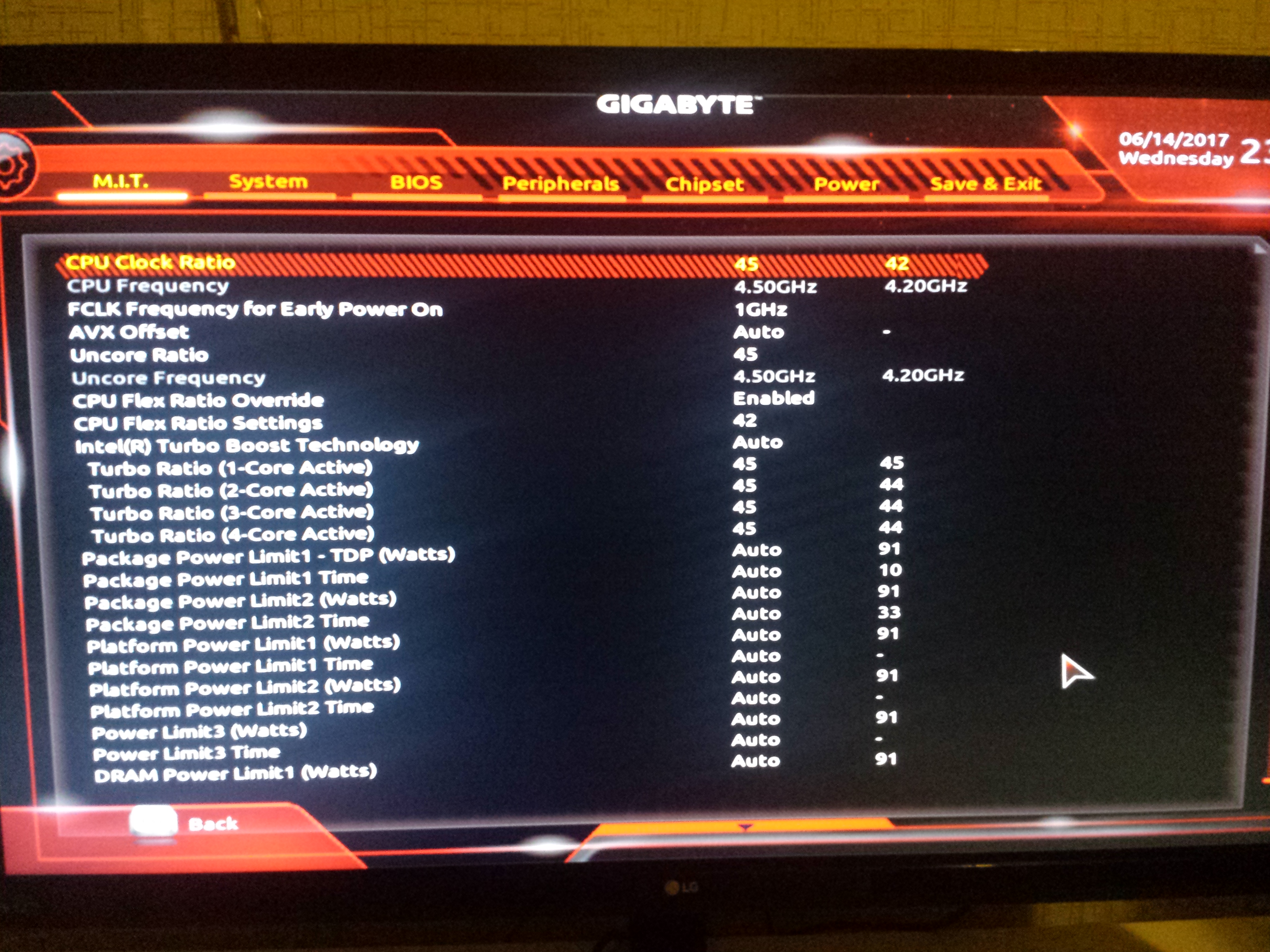

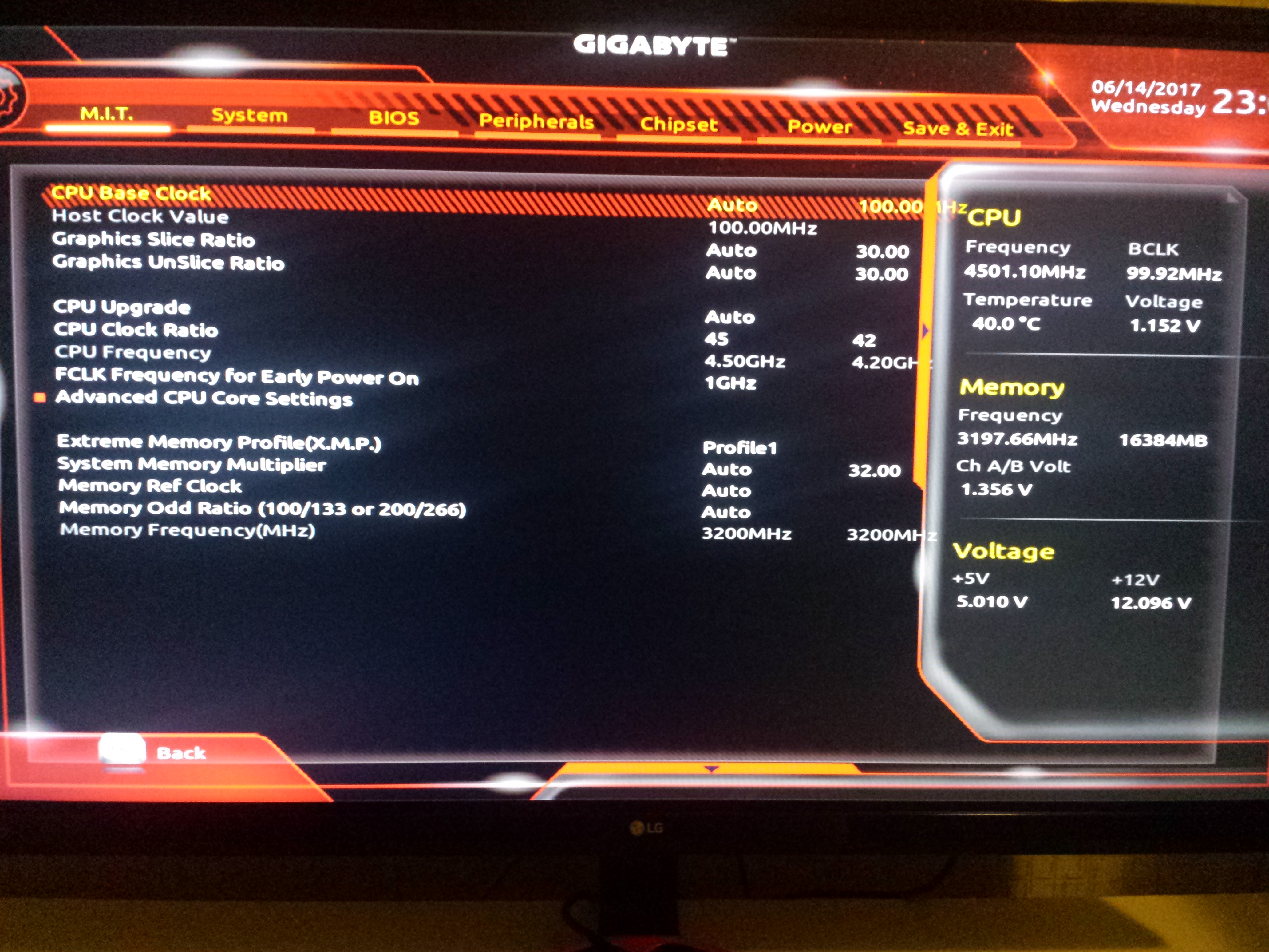

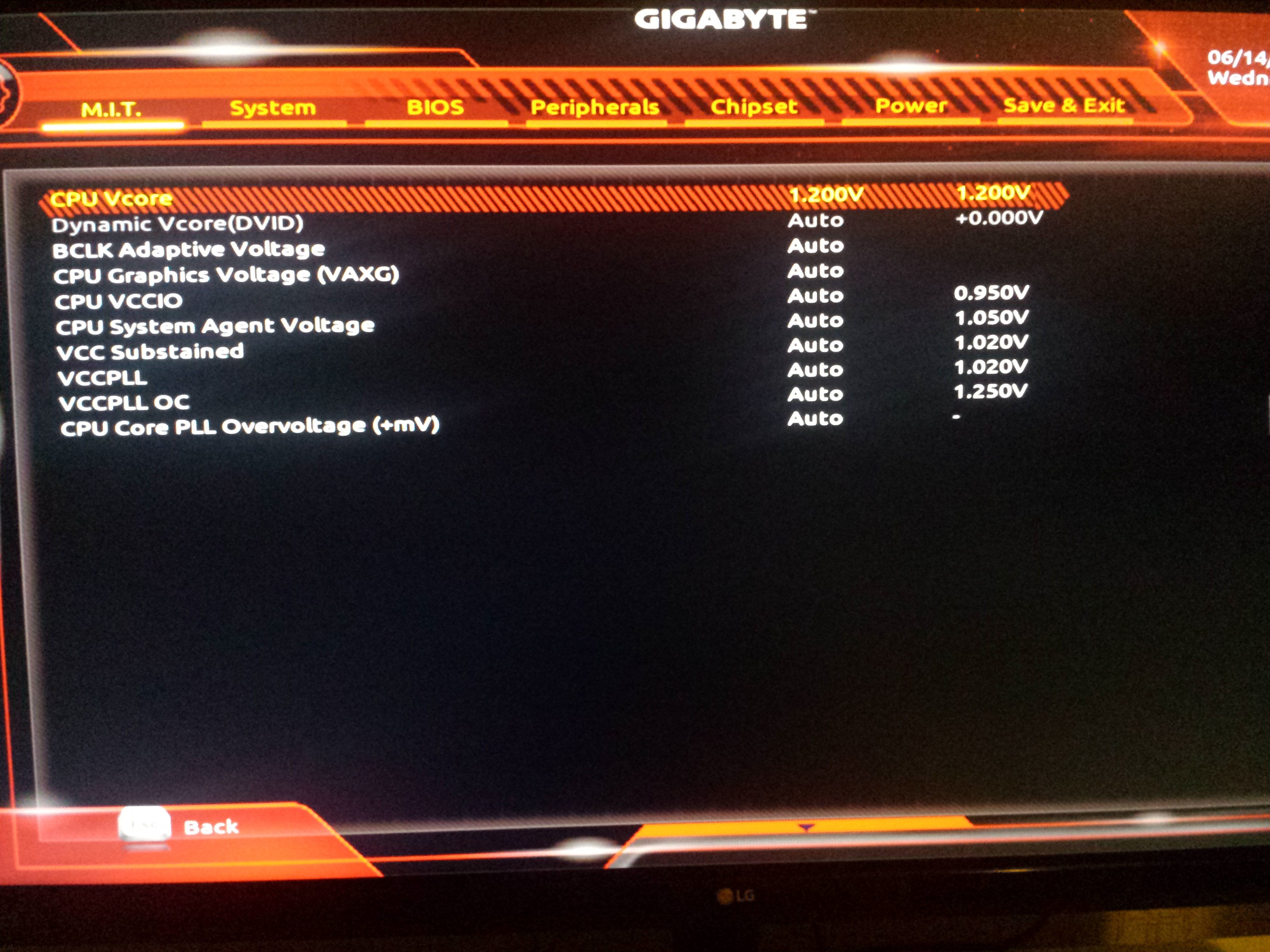

Регистрация: 09.06.2017
Мужики, чет я понажимал, но вроде работает)
Поставил 45 по всем ядрам, вольтаж поставил на 1.24 и еще включил вольтаж оптимизацию, была отлючена
Там еще есть Intel Speed Shift Technology, она отключена, ее нужно включать?
Я вообще алёша в этом деле.
Как скринить биос, это возможно?
1.jpg [ 551.42 КБ | Просмотров: 1285 ]
13 минут работает и температура вроде меньше стала.
Офсет вообще не нашел.

Во, поставил вольтаж 1.2
2.jpg [ 552.53 КБ | Просмотров: 1281 ]
Нашел avx Offset, там цифры от 1 до 31.
Щас попробую биос отскринить, что крутить вообще не понимаю.

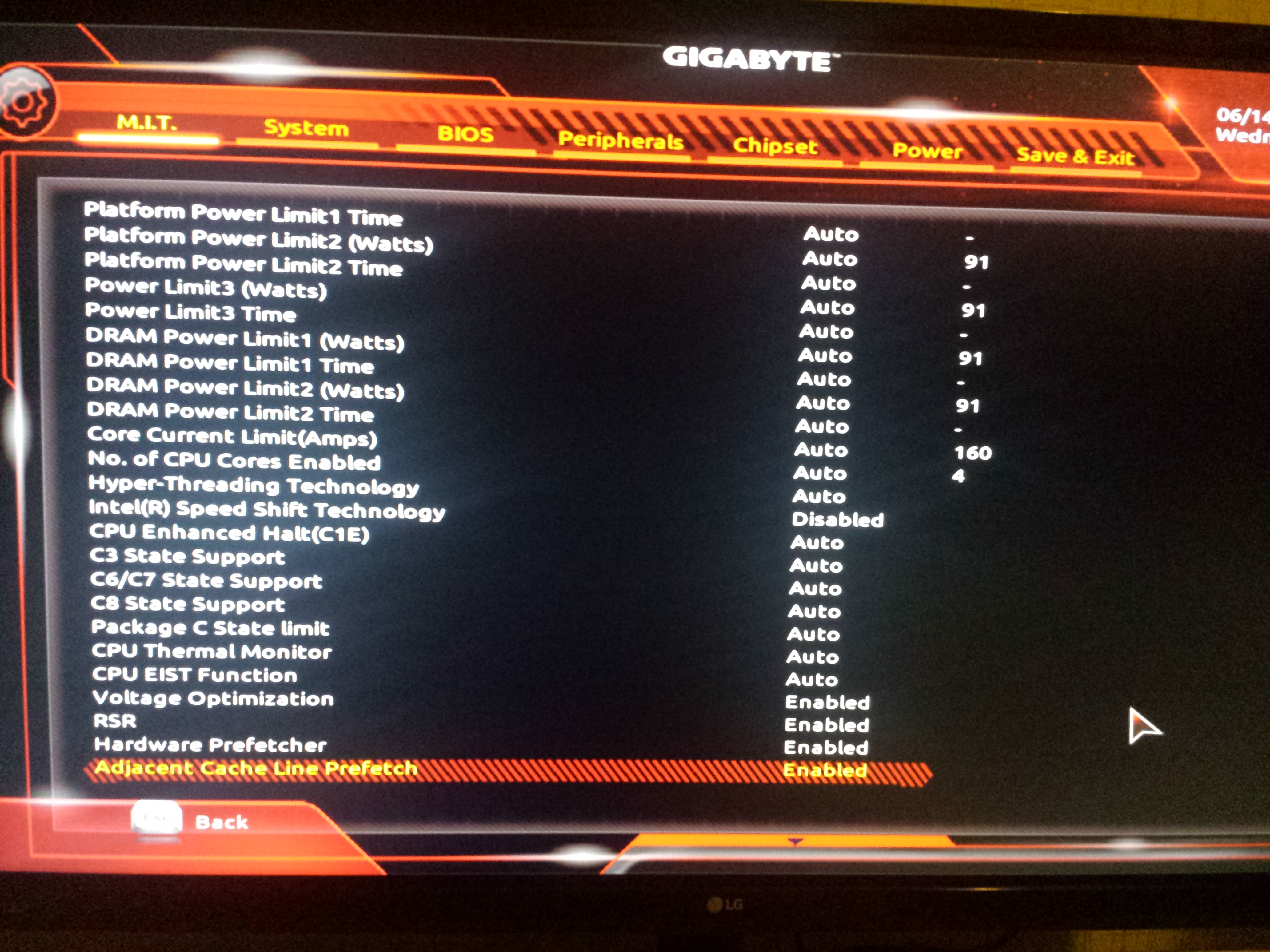

MAUZERISLT Готовченко.
Вот биос:
20170614_230424.jpg [ 3.84 МБ | Просмотров: 1267 ]
20170614_230438.jpg [ 3.87 МБ | Просмотров: 1267 ]
20170614_230602.jpg [ 3.56 МБ | Просмотров: 1267 ]
20170614_230309.jpg [ 3.87 МБ | Просмотров: 1267 ]
Добавлено спустя 31 минуту 41 секунду:
MAUZERISLT Протестил игрульки, в среднем температура снизилась на 7-9 градусов где то.

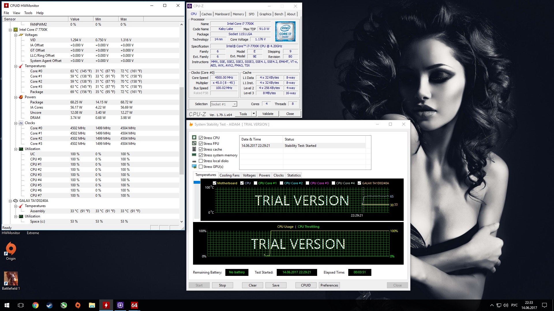

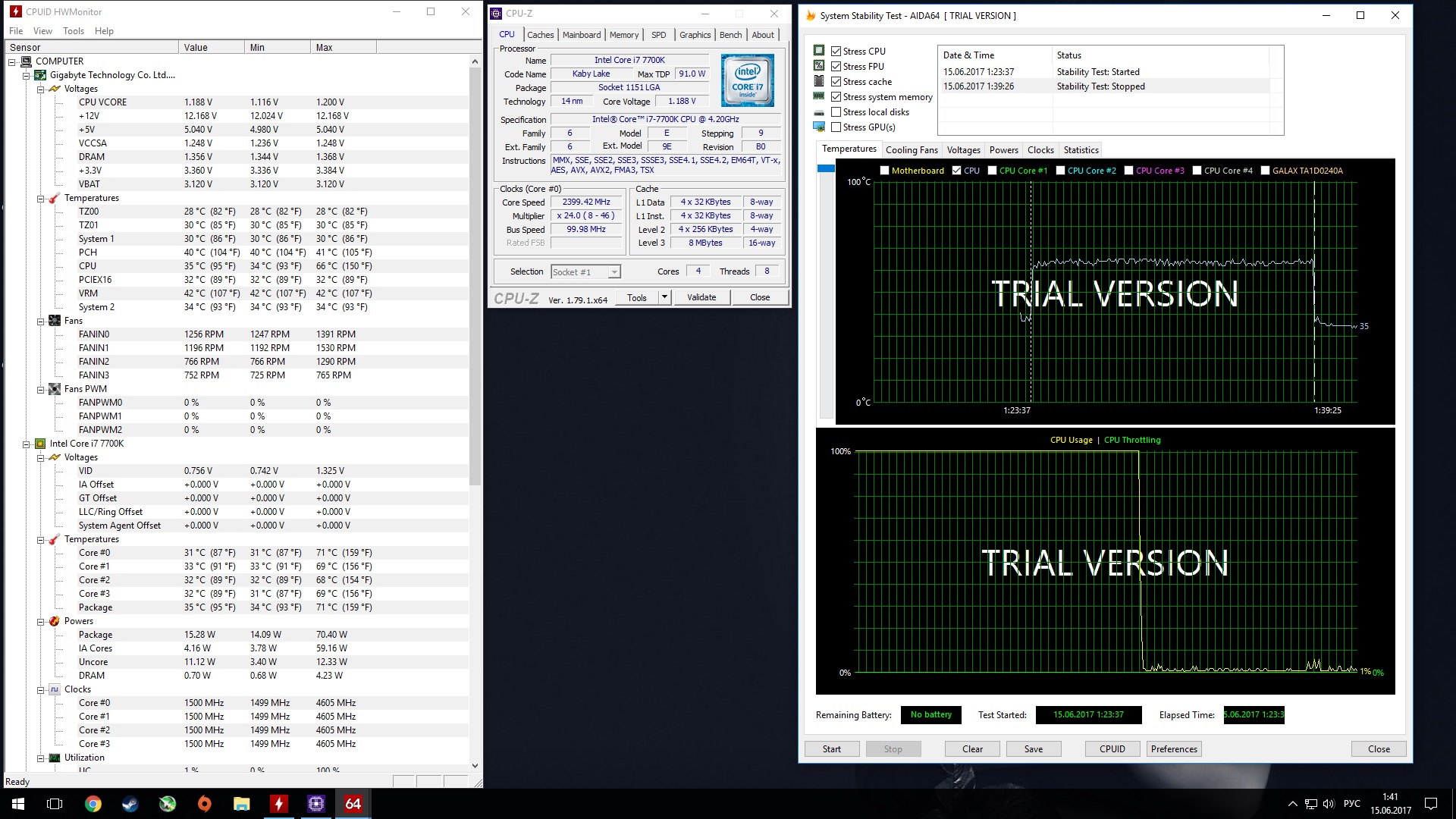

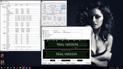

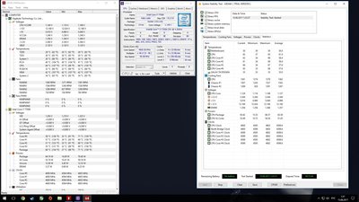

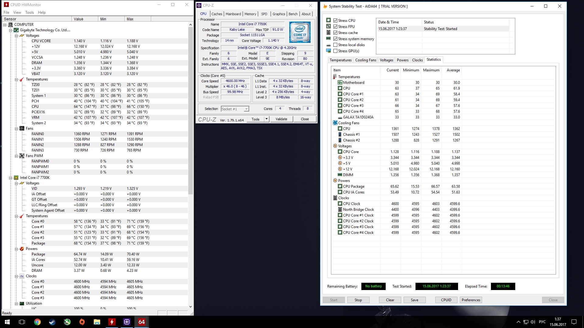

Поставил 4.6
3.png [ 242.08 КБ | Просмотров: 1247 ]
4.jpg [ 537.48 КБ | Просмотров: 1247 ]
Вот так в простое:
5.jpg [ 594.38 КБ | Просмотров: 1247 ]
6.jpg [ 601.72 КБ | Просмотров: 1247 ]
Пробовал так же на 4.7, сразу поймал синеву через 5 сек теста.
Люди добрые подскажите что подкрутить.
В простое вольтажа больше почему то.
