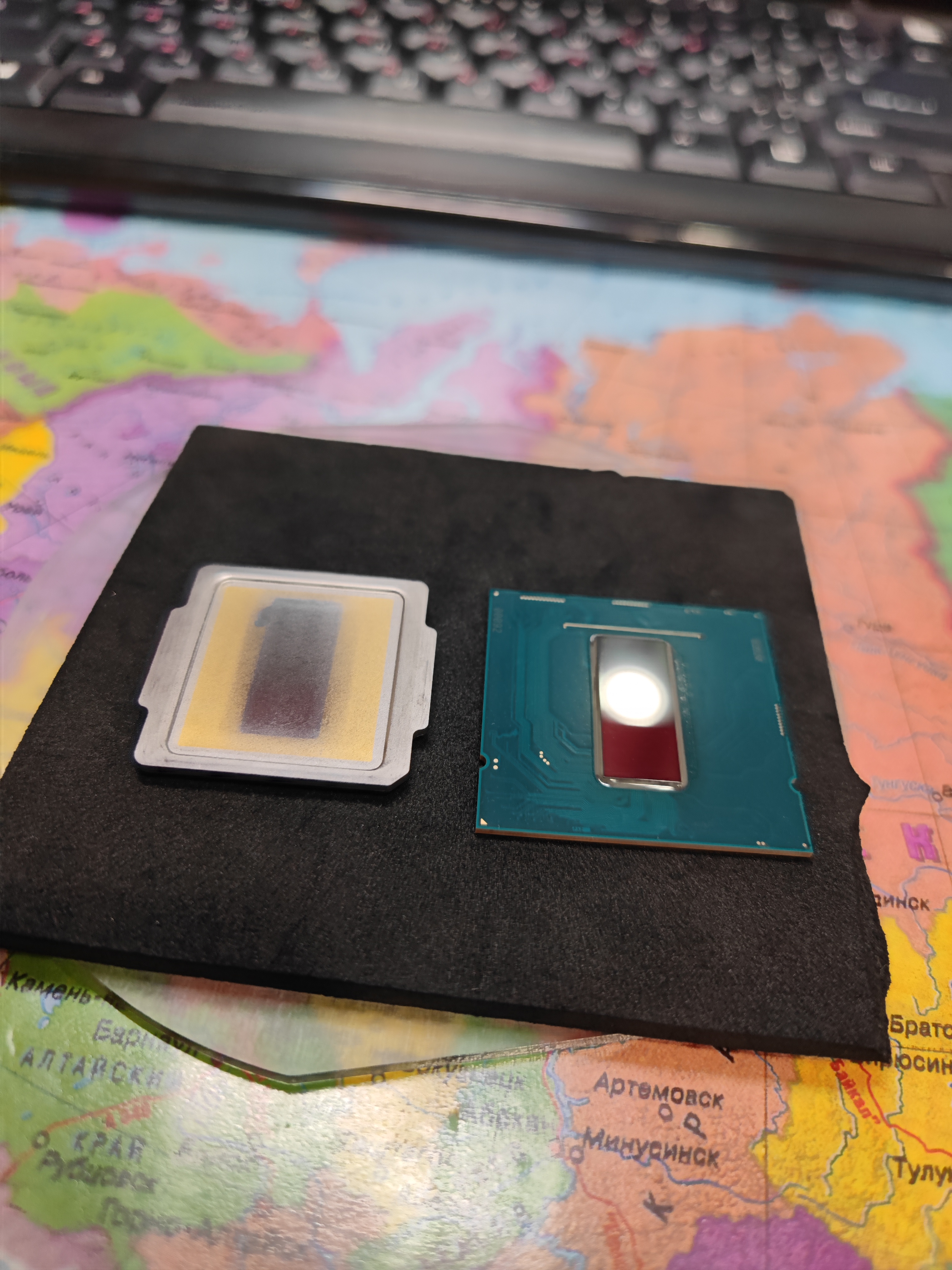

В тему скальпа, наверное, не очень интересно постить, там больше вопросы...
Но вот после скальпа 10900к, ЖМ от Термалрайта решил на этот раз попробовать.
Очистка от остатков припоя ЖМ, далее Грин Витч от Сайберблада
IMG_20220521_190855.jpg [ 3.99 МБ | Просмотров: 1264 ]
Т линкс

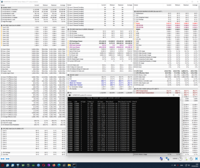

Снимок экрана (207).png [ 434.37 КБ | Просмотров: 1264 ]
Как-то очень лихо получилось, до скальпа было 92-94 в тех же условиях. В итоге что-то около 15 гр разницы, честно говоря, ожидал около 7-9.
Регистрация: 22.03.2019
Фото: 15
CHiCHo Круто скинул темпы, Сайберблад в проф. ветке брал? Линкс 0.9.11 столько же жрёт? Ещё бы настройки памяти скрин.

Ramforce
Списывался через Авито, брал пару комплектов, да.
098 и 0911 одинаково жрут. По размеру задачи пока не понял, максимум жора от 35000, там те же 77 с пиком 79, выше 305 Вт не видел, до скальпа было 330 примерно, настройки не менялись, токи утечки по Т упали просто, у меня и на ВК на воде так же было, сильно жор упал.

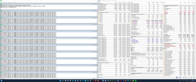

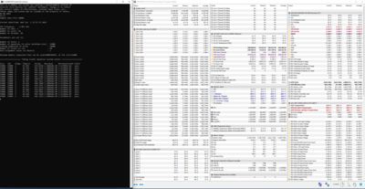

Не очень понимаю, как Интел мог ТАК плохо сделать припой/ТИ на 10ххх.
Прогнал на 5100 линкс, еле дошло до 305 Вт и 86 гр в пике, хотя без скальпа уже стучалось в сотню. И это при 1,252 В в нагрузке, хотя достаточно 1,243, то есть, если офсет снизить чуть , будет не выше 85 гр.
Снимок экрана (212).png [ 475.25 КБ | Просмотров: 1164 ]
Материнка при этом на последнем биос упорно пишет SP63 и эффективность кулера 165 :lol: На предыдущих 83 или 87 - не помню точно.
Тут можно вообще 5,2 смело ставить, думаю, вокруг 90 гр будет в линкс. Но нужно офсет на v/f curve делать, по умолчанию зашито адски высокое напряжение. А для обычной работы достаточно 1,35В, в линкс будет где-то 1,27.
зы кто знает, почему МКЛ через батник частоты показывает через поток, если запускать просто линкс, то хфинфо мониторит нормально, Т такие же. Причем МКЛ из папки линкса 0911.

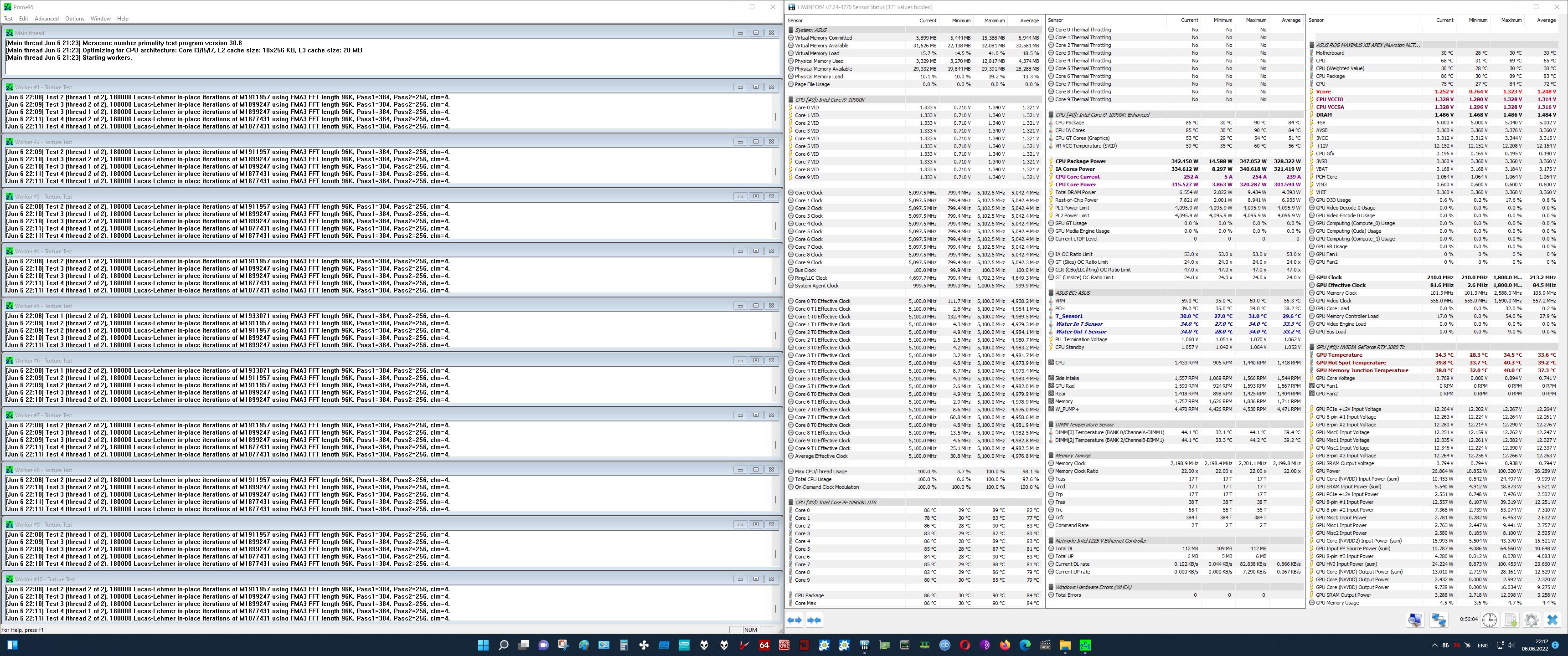

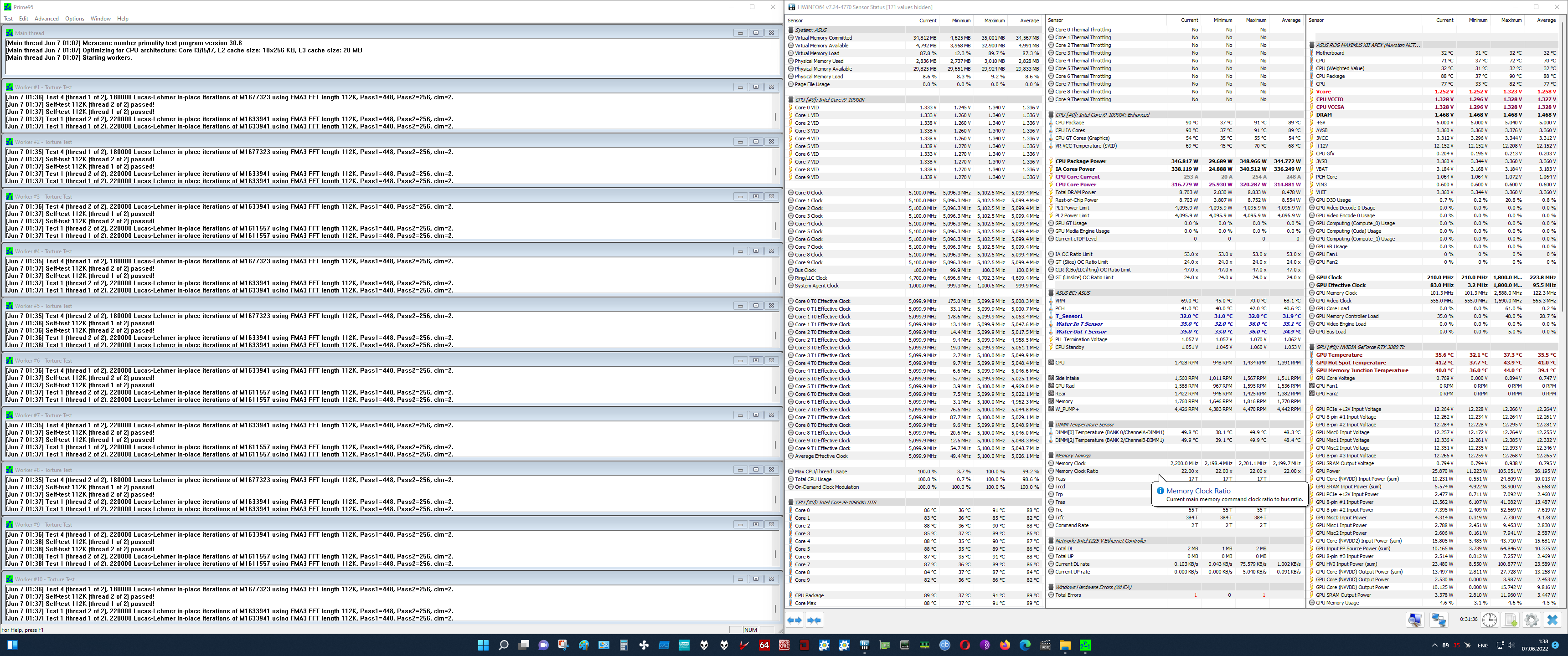

Будем сказать ура - я победил 5100 в Прайме.
Линкс и ТМ5 проблемой не были, а вот прайм прошел (не много, пара часов) на 5000 по ядру и 4700 кэш, а вот 5100 заартачился.
Причем с взбрыкиванием, аж до синьки.
Что только ни крутил - лезет ошибка и все.
Сначала заметил на smalFFT 112к, ну и далее гонял этот размер в кастоме, чтобы отловить и уничтожить.
Никак - ошибка округления (rounding) лезла от первой минуты до нескольких, или зависон с ребутом - аж так.
Повышал/снижал ВСЕ напруги, какие мог, даже PCH (она, кстати, отодвигала появление ошибки) - ошибка и все тут.
В общем, сердце проца успокоилось на следующем:
- частота VRM проца 1000 кГц (была 500)
- DRAM VTT - авто (было 0,725, стало 0,73125 - ровно половина от ДРАМ)
- DMI voltage - авто (тут без изменений, как было 1,275, так и осталось)
Думаю, основное - это частота ключей. Из минусов - их Т выросла... практически на 10 градусов, с 59 до 69. Понятно, что только в прайме, но блин круто так.
Из плюсов - никаких напруг повышать не пришлось, ни офсет, ни ИО/СА.
как-то так, 350 Вт :D
Снимок экрана (217).png [ 636.51 КБ | Просмотров: 922 ]
Для сравнения Т ВРМ при 500 кГц
Тест успешно прошел до 112к, и выпал с ошибкой и по-моему даже остановкой воркера
Снимок экрана (216).png [ 654.53 КБ | Просмотров: 922 ]

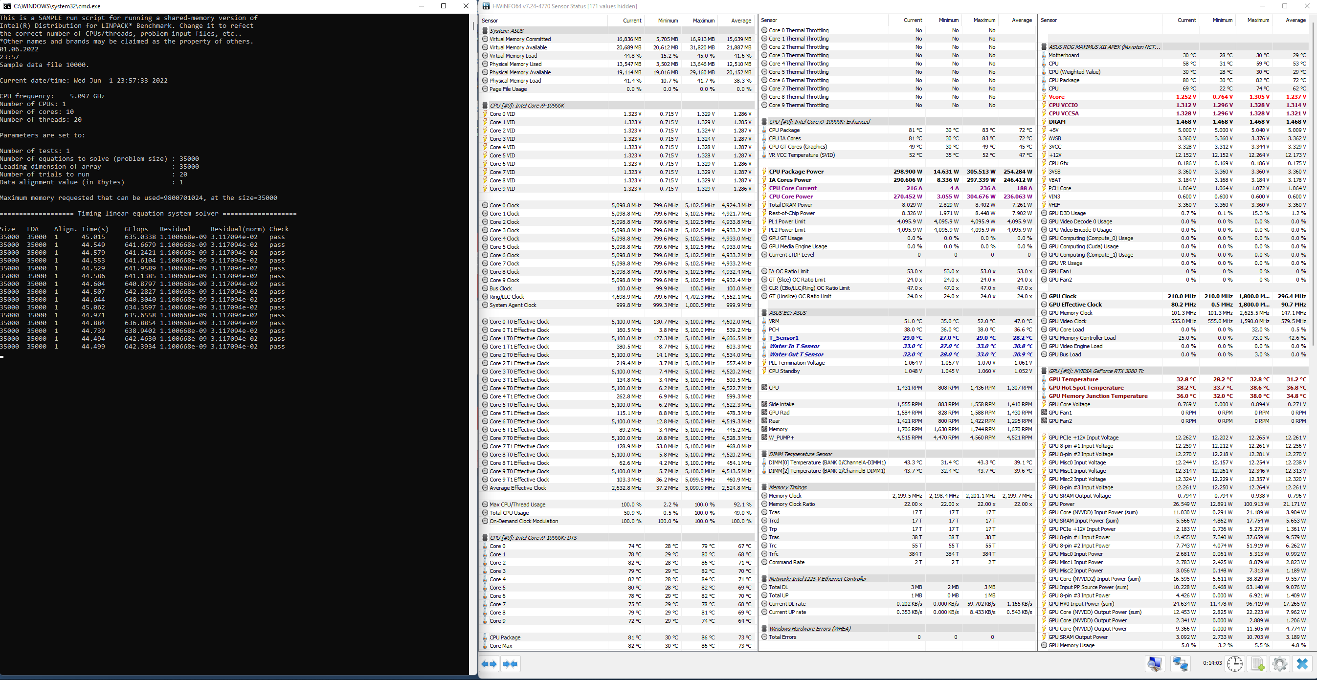

Разобрался с линпаком, почему не все потоки грузит, дополнил чуть батник для линпака.
35000.rar [1.03 КБ]
Для загрузки всех потоков добавлена строка
set MKL_DYNAMIC=FALSE
Для выполнения последовательности сложения (избежания плавающих невязок от неравной скорости выполнения на потоках)
set KMP_DETERMINISTIC_REDUCTION=yes
Под 20-поточный проц. Кому надо - меняем количество потоков под свой проц. Ну и размер задачи в файле 35000. Сейчас 35000, 20 прогонов.
Все подсмотрено у нас и на хоботе.
