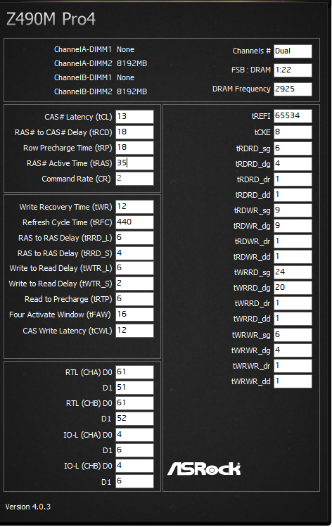

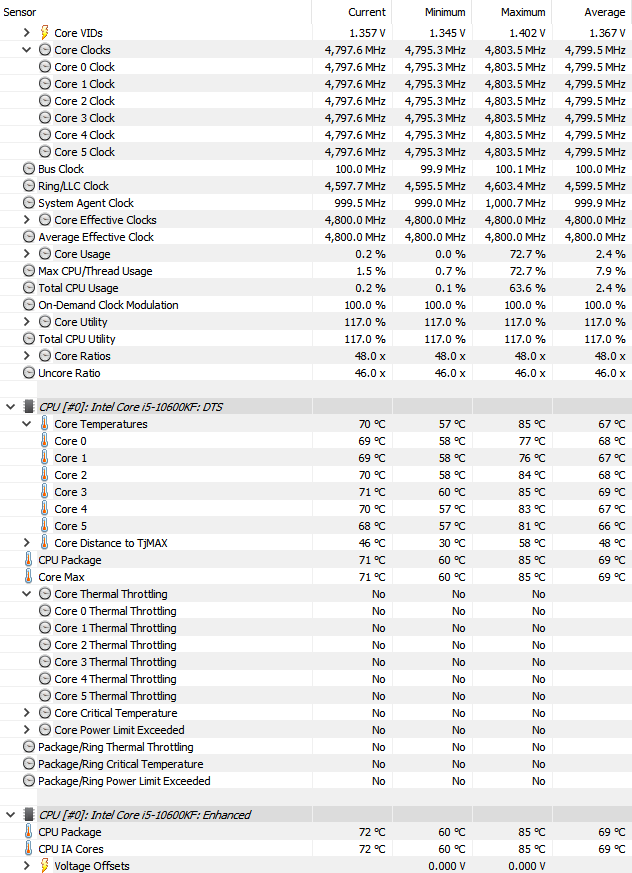

Приветствую.
Приобрел на днях i5 10600KF.
СО: ID-Cooling SE-225-XT (220 Вт рассеивания заявлено производителем).
Термопаста, которая в комплекте с кулером (ID-TG25), якобы лучше на 20% МХ-4 (10,5Вт против 8,5Вт).
На ядра поставил фикс 4800 (ринг - 4600).
Вольтаж: 1,312, LLC - Уровень 1. (При мЕньшем вольтаже зависает ОССТ, AVX).
ОЗУ: 2933/13-18-18-35.
Вопрос такой: температуры при обычном использовании 70-73 (подскакивает до 87), а при тесте до 94-х включительно - это НОРМАЛЬНО для данного процессора?
TjMax в Аиде показывает 115 С: значит ли это, что у него порог в 115 градусов?
Троттлинга не было, частоты не скидывал при таких температурах (а до ручного выставления вольтажа, Т в тестах вообще были 104-108 С - и тоже без троттлинга/сброса частот).
Здесь на ветке смотрю, у многих порог 93-95, и уже красным подсвечивается...
Сориентируйте, кто знает: это допустимые или нет температуры (указанные выше)?
Или все индивидуально ("такой камень попался")?

Регистрация: 24.03.2006
Откуда: Moscow
Фото: 266
Pavel414
Из 10ххх 10600 - самый горячий, потому что это крайний обрезок, то ест, самые плохие чипы.
Под таким кулером 95 в авх - супернормально.
Проверить праймом авх (мой выбор - FFT 112k, для начала), удостовериться, что он не кладет систему в крах или перезагрузку - и отстать. Ну и память еще ТМ5 всеми пресетами.

Pavel414 писал(а):
норм по температурам
Вполне. Хорошо бы, чтобы это с памятью хотя бы 4000, но как есть. Чем быстрее память, тем горячее проц - зависимость выше даже, чем от частоты проца.
Регистрация: 19.04.2022
Не, 3500 максимум..и то там что-то в районе 18-22-х первичек будет
- точно.
В общем, понял так, что в моем случае температурные лимиты немного сдвинуты (не 100 С, а 115, если верить Аиде)
ASRock Z490M Pro4 / i5-10600КF / G.Skill Ripjaws 4*8 DDR4 3600C16D-16GVKC / MSI GeForce RTX 3060 Gaming X 12G /24" Digma FHD / ID-Cooling SE-225-XT (220 Вт)
Можно проверить по хвинфо, сложив максимальную Т какого-нибудь ядра с distance to TJmax. Сумма и будет Т троттлинга.
А вообще это руками проще всего в биос самому настроить. Обычно 105 гр, что условно безопасно.
У меня в биосе это в "Авто" стоит (но в описании опции указан диапазон: от 62 до 115 Т).
Это получается, от камня зависит?
(на 10105 таких настроек не было)
