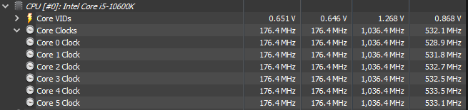

Парни, не могу понять почему в HWinfo в базовых частотах такую ересь кажет
изображение_2022-07-02_001108064.png [ 16.39 КБ | Просмотров: 894 ]
это норма?

S-Steve Скорее всего из-за технологий энергосбережения, которые включены в биосе.
это норма?
Именно так энергосбережение и работает.
Если мешает - отключите.

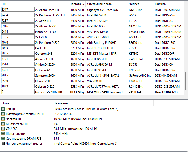

Kopcheniy iskandar энергосберегайка, это понятно. Если запустить тот же прайм, то в базовых кажет 1059 MHz, в эффективных 4500, CPU-Z в простое кажет все нормально от 800 до 4500. Почему HWInfo кажет 1000? У товарища 11400f. в базовых кажет все как и положено.
ради интереса глянул аиду. бред какой-то
изображение_2022-07-02_123251492.png [ 45.43 КБ | Просмотров: 815 ]
Нашел. Изоляция ядра в Win11 дает такое. Отключил - кажет верно теперь.

S-Steve Что стоит Win 11 надо было упомянуть в первую очередь https://www.hwinfo.com/forum/threads/core-frequency-reading-in-windows-11.7537/post-32135

Ramforce да кто бы знал, что все эти защиты в 11-й дают такое. Хоть на десятку обратно переезжай.
