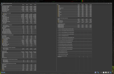

sdvuh
Вот так получилось..:
Снимок4.jpg [ 774.37 КБ | Просмотров: 585 ]
Water Cooling System Koolance --- Superior Liquid Cooling Solutions.
Регистрация: 18.09.2017
Фото: 4
Ну хоть так.
Регистрация: 11.03.2008
Откуда: Норильск...
sdvuh
Стояло в AUTO...
Попытался поставить 1.1 --- не стартует...
Поставил 1.3 ... завелась...
Фото: 4
Ну память, как я понимаю, в XMP профиле уже. Хотя все равно многовато, как бы не успело деграднуть, интересно что остальные владельцы о SA отпишутся.
Откуда: Норильск...
sdvuh
Угу, память в XMP профиле...
Может 1.2V попробовать поставить иль меньше того..?
Фото: 4
Ну тестировать нужно. В принципе это уже безопасный вольтаж по меркам кофейников.
Откуда: Норильск...
sdvuh
Угу, получилось поставить на 1,168V --- работает...
