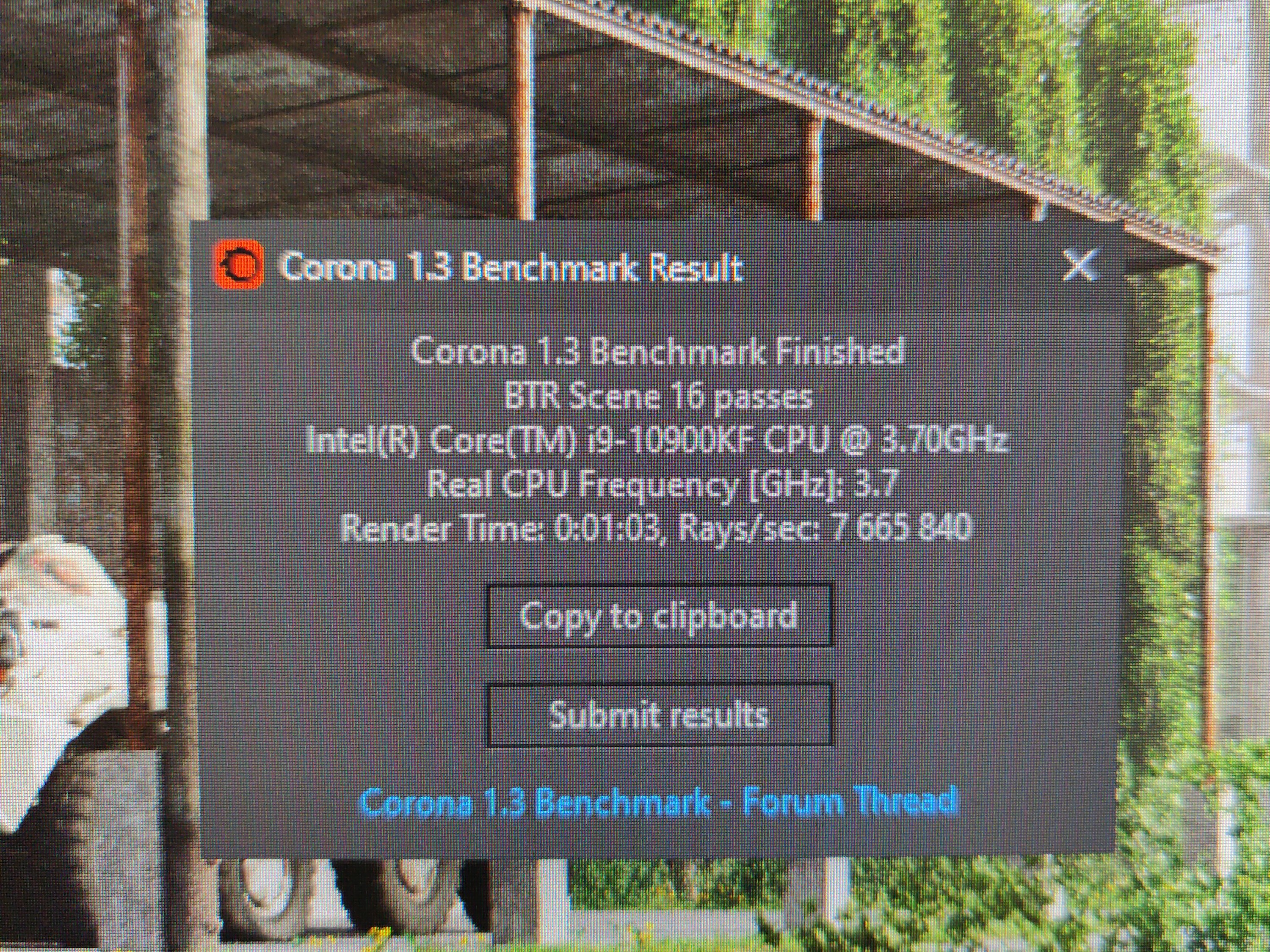

Регистрация: 07.09.2021
CHiCHo
Аналогично думаю), 12, 13 можно пропустить, а когда ddr5 устаканится, тогда будет видно. 20 ядер 10900к не скоро совсем отыквятся:
Корона, правда, безопасном режиме, уж больно у меня винда замусорена, 5400/5100, 4533с16-16-34, 20е место в абсолюте на 10900к:
avito-1653321860501-shot.jpg [ 2.9 МБ | Просмотров: 1100 ]
Соврал), не 20е, а 26, сорри
И именно в короне не только частота процессора, память сильно влияет, на 4400с16-16 результат изрядно слабее
10900k direct die, Asus Formula XII, Asus rtx 3090 EKWB, G.Skill 32 Gb (разные), всё на воде)
