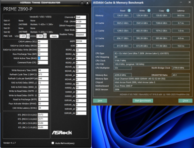

shuler37
Не скажешь какие у тебя здесь
Процессоры Intel Core Ultra 200 (Arrow Lake-S / LGA1851) #18465088
Напряжение VDD2 и тайминг tXP
У меня пока так
Память F5-8200C4052G24GX2-TZ5CRK
8600
8600.png [ 719.61 КБ | Просмотров: 1565 ]
VDD2 1.45
TX 1.361
SA 1.3
VDD 1.420
VDDQ 1.38
Проц пока не трогал,поднял только D2D=36 и NGU=32
Не пойму,почему у тебя при более расслабленных таймингах ПСП выше.Из-за разгона проца или?
and00--AndreyR73

and00 Я память сдал практически сразу после настройки. Разгон был только D2D 40 и NGU 35. Ring сток.
Я их не трогал. По умолчанию напряжение IMC VDD (VDD2) равно VDDQ. Моя мат.плата именно так и ставит. А значит VDD2 было равно 1.425в. По tXP не скажу, он был в авто.

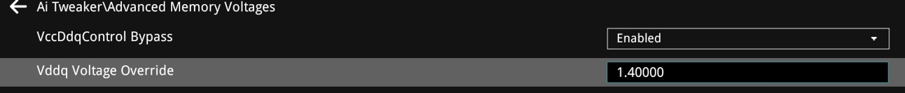

shuler37 писал(а):
Его можно настроить отдельно но через костыли.
Здесь же настраивается
TX
TX.png [ 32.83 КБ | Просмотров: 1295 ]
and00--AndreyR73
Статус: В сети
Регистрация: 20.08.2012
Откуда: Иваново
Фото: 26
Ну да. Я к тому, что этот пункт не выведен отдельно как остальные напряжения.
Судить меня дано лишь Богу а остальным я укажу дорогу.

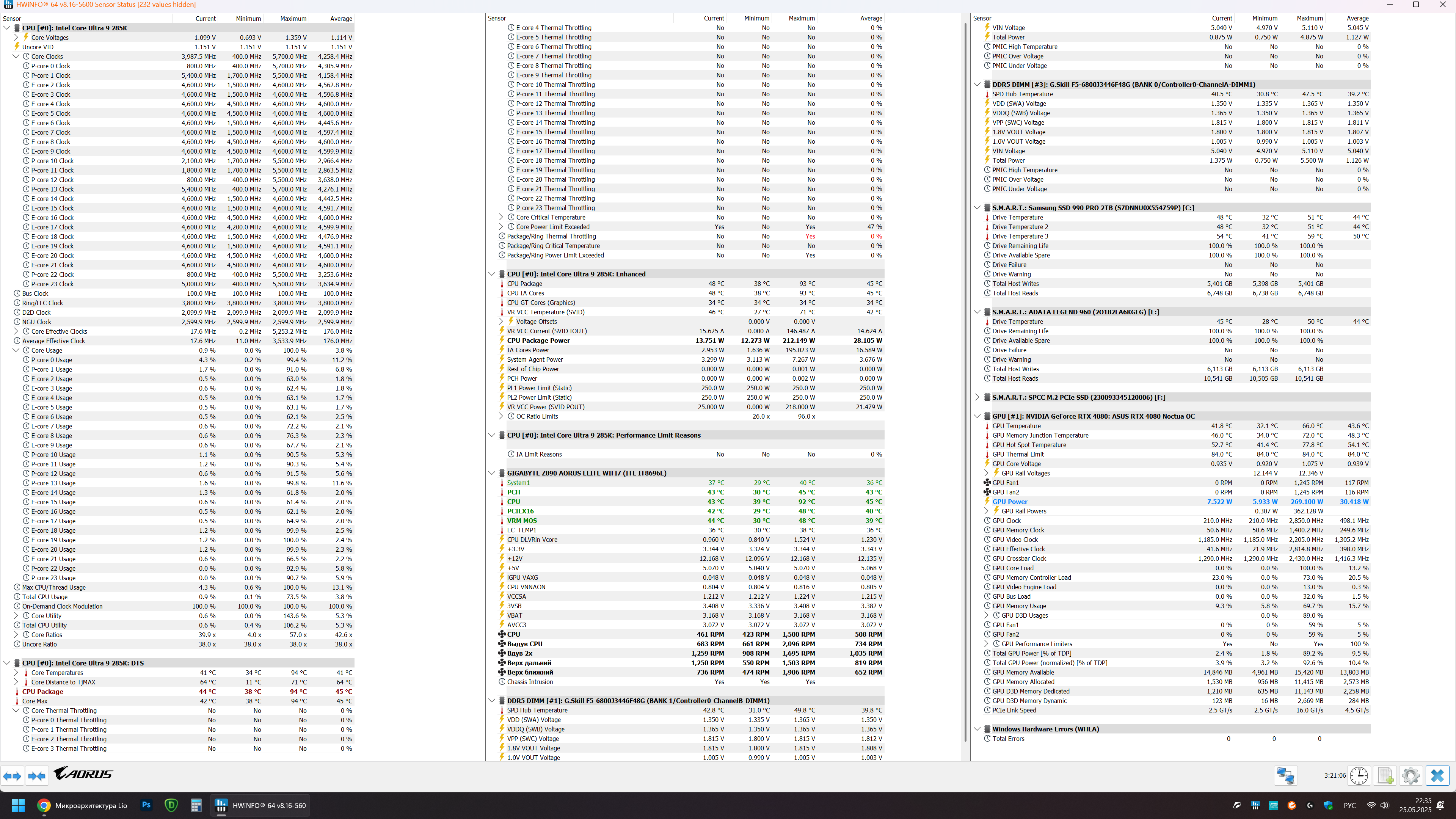

maxspb69 писал(а):
TLOU2 потребляла про процу 120-135Вт и грела проц до 65 градусов, то теперь 80-90Вт и не больше 50 градусов.
Походу мы в разные TLOU2 играем...
Либо имеется в виду некая средняя мощность и температура.
Сколько пиковая потребляемая мощность по HWinfo64 после, скажем, получаса игры?
У меня примерно так
post.png [ 555.49 КБ | Просмотров: 564 ]
