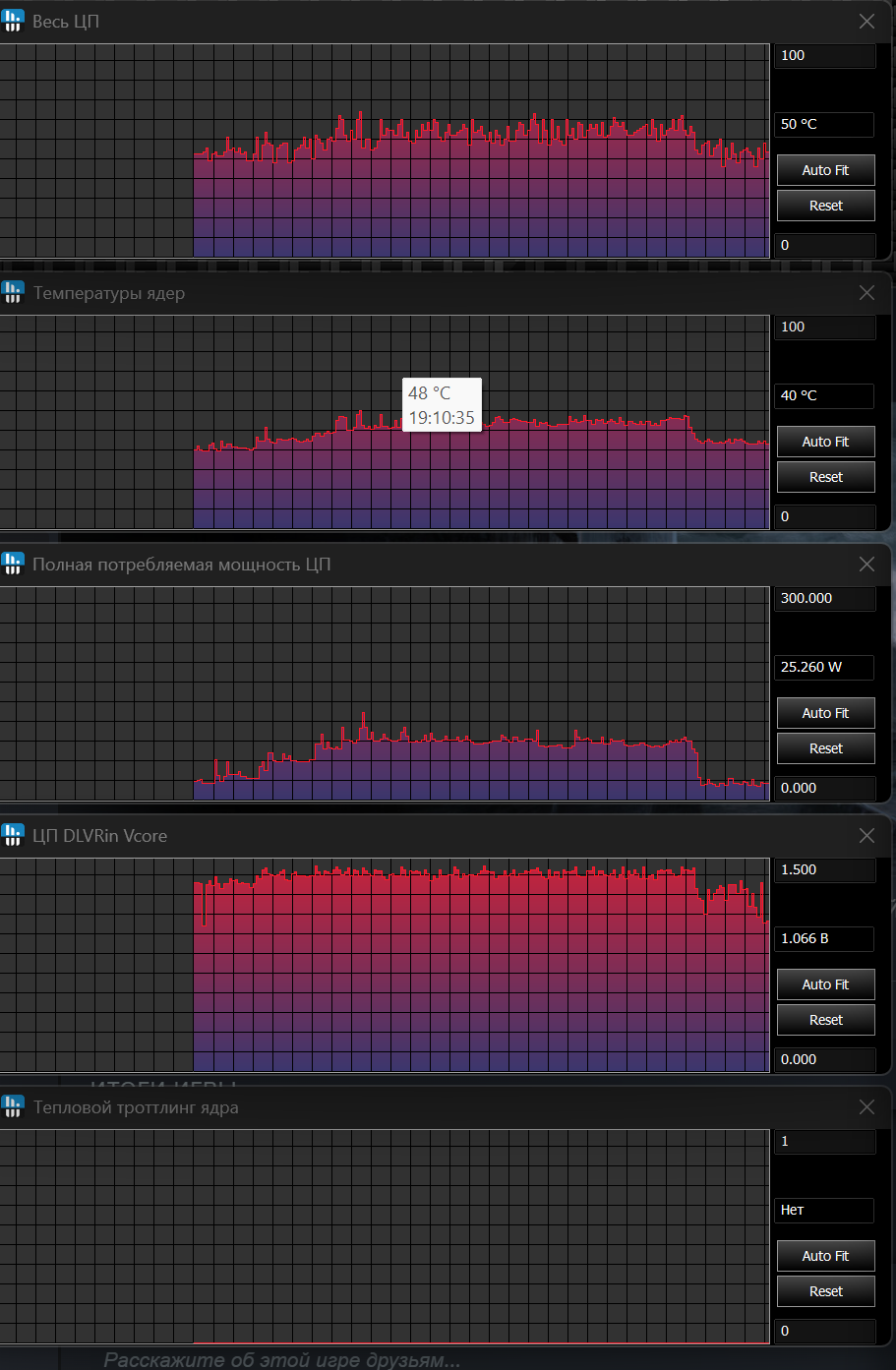

Не знаю что я делаю не так, но сейчас перепроверил - все верно. Даже меньше потребляет и температура около 55 градусов.
Добавлено спустя 6 минут 52 секунды:
shuler37 писал(а):
догнал 5700x(30р плата+цп+память)
Плата кстати нифига не 30, а почти 40.
shuler37 писал(а):
удовлетворение от ковыряния в новых железяках.
Это именно то, ради чего большинство из нас тратят деньги и время на это.
И да, я увидел прирост, и довольно ощутимый, заметный невооруженным глазом. В Premier стабилизация стала раза в два быстрее, чем была на 13900К и DaVinci кодирует в H265 быстрее (на проце разумеется, не на 4090)
А так конечно да, это ж такое удовольствие полдня медленно пересобирать новую систему, а полдня приспосабливать винду под нее, потому что переставлять ну очень лень да и работает нормально она.
Я получил ровно то чего и ожидал: падение потребления и температуры при той же производительности. Стоит ли это таких трат - каждый решает сам, исходя из своих соображений.
А так как я предпочитаю сюжетные ААА игры в 4к на максималках - то игровая его производительность лично меня более чем устраивает. Больше 100fps лично мне не нужно, всегда ограничиваю на 120 (хотя монитор на 240). Не вижу смысл греть видеокарту бессмысленной нагрузкой.
Всё ты делаешь не так. Что мы здесь должны увидеть? Температуру 48 градусов, ну увидели и что? Запусти игру вместе с HWiNFO64, поиграй часик в Сиэтле и выложи сюда, если действительно хочешь показать какой холодный 285К. Игра часто грузит 20 ядер из 24. О каких 80 ваттах речь, не ясно. Хотя может в 4К процессор и не напрягается. Но вот в 2К, ещё как.

Регистрация: 27.08.2022
shuler37 писал(а):
Все я делаю так. Поиграл в Сиэттле но не часик а минут 10. Недостаточно? Ну может кому мало, мне норм. Я вижу то что вижу. На скрине видно запуск игры и выход из нее. Доказывать кому бы то ни было что то с пеной у рта - не мое :)
Не рассказывай, тут на форуме большинство на играх помешаны, они даже половину того что ты написал не поймут.
Так не кто и не спорит, что 285К холоднее 13900 при прочих равных.
Так просто бы зашёл, вышел и холодно однако. Так не тестируют. HWiNFO64 покажет всё что интересно. А не вот это вот. А вообще после многочасовой сессии, хотя бы от двух часов, у меня средняя температура процессора около 64 градусов. Но если зайти на какую нибудь точку на локации на 10 минут, то тоже возможно такая температура как у тебя нарисуется.
Логично. Не логично только зачем начинать, если доказывать не хочешь? Но как говориться хозяин барин. Главное что бы тебя устраивало.
