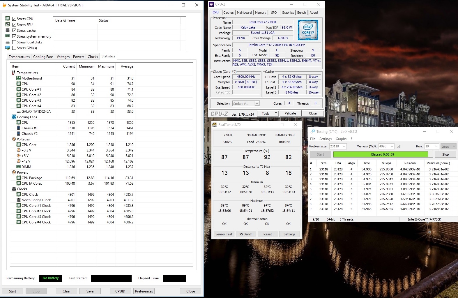

4.8, 1.2в, llc: turbo :D
2.jpg [ 492.67 КБ | Просмотров: 1066 ]

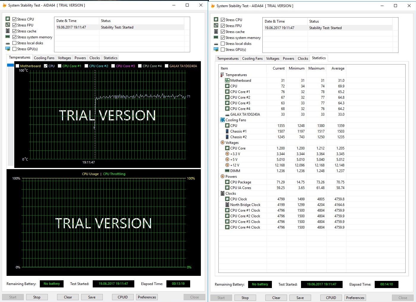

Тест аиды, температура в среднем 70 градусов, в играх я думаю будет так же. Это нормальная температура?
Оставить так или лучше снизить?
7.jpg [ 418.76 КБ | Просмотров: 1058 ]
Лучше повысить. Невязки на таких маленьких задачах уже говорят о проблемах. Или прогони прайм95 1 час с 1344 и погоняй игры тяжелые по часу.

Регистрация: 09.06.2017
ALEX-007 я в смысле частоты с напругой снизить, дабы не грелся сильно, или такие температуры норм 70гр? Прайм наврятли гонять буду, а вот батлу погоняю тройку часиков)

SergoDonconi, можно оставить. 70 нормальная температура. В играх будет 65-70.

SergoDonconi погоняй батлу, вач дог, витчер, если всё будет норм, забей на невязку в линх. Темпы нормальные у тебя для линх с непонятным кулером. Сделаешь скальп и будешь вообще счастлив.
Главное чтобы вольтажа хватило. А так я тебе просто рекомендую 1.24 llc 4 на 4.8ггц. Должно быть норм и не мало и не много.

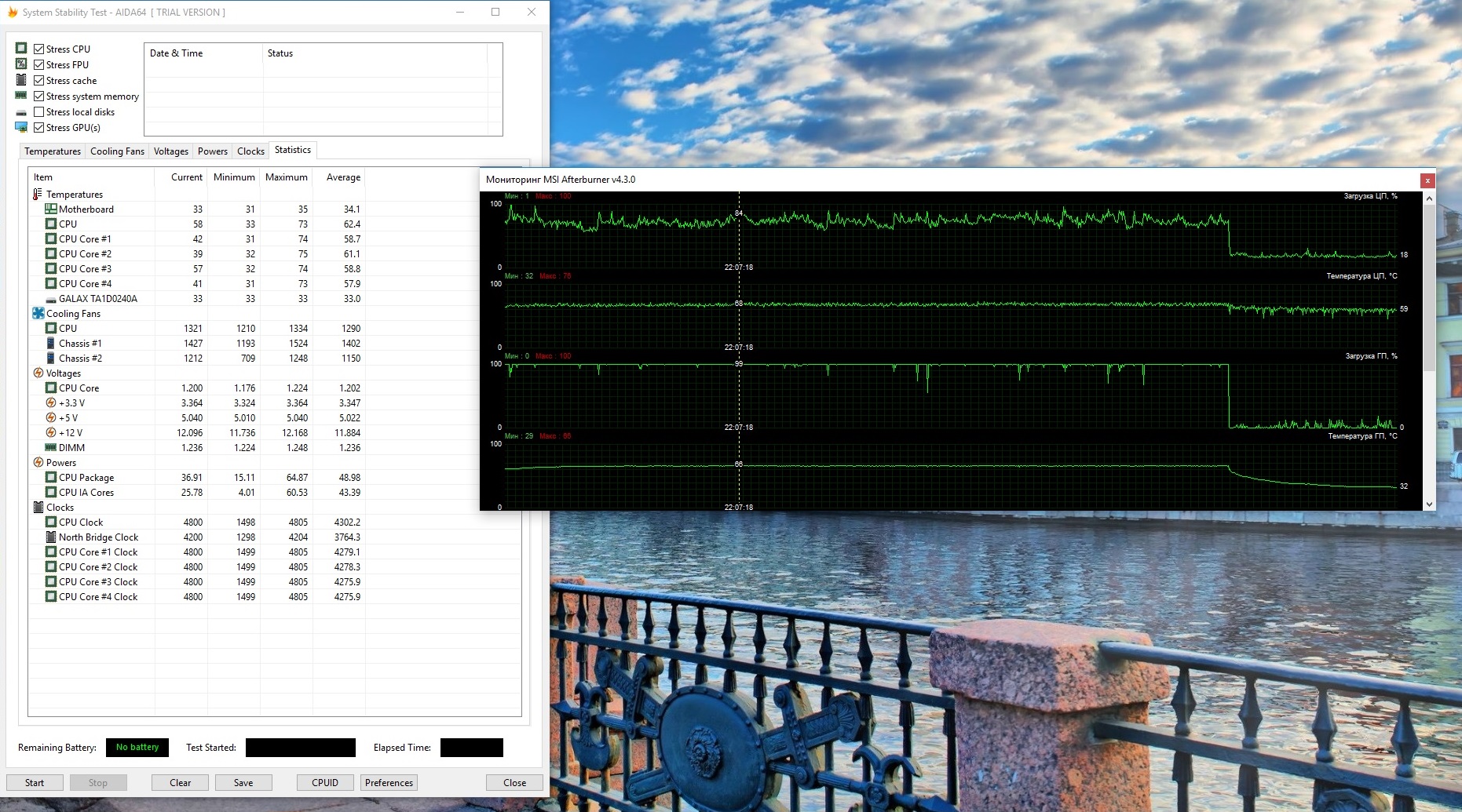

MAUZERISLT Погонял батдлу, все норм, в среднем температура 70 и выше.
44.jpg [ 650.48 КБ | Просмотров: 1014 ]
