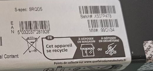

А есть уже какая-то информация по батчам, статистика?
проц прислали
285batch.png [ 187.06 КБ | Просмотров: 1999 ]
MSI Z890 Carbon | Intel U9 285K | 4x64GB DDR5-7200 | Sapphire Nitro 7900 XTX
Asus X870E Extreme | AMD 7950x3d | 4x48GB DDR5-6000 | Zotac AMP RTX 5070Ti

r2dsf х-з, уже даже и не загонялся последнее время))
Кажет в БИОС SP83 и усе))
У моего 285K X433N428 - SP98, до этого десяток 265К SP плавал в районе 79-83.
