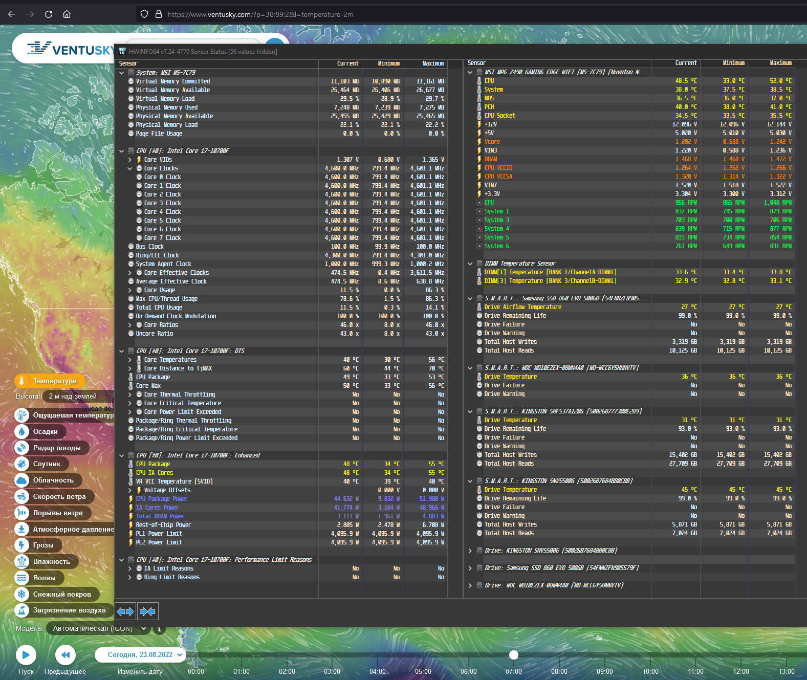

Что то много, что за браузер, аппаратное ускорение включено? Сижу на Mozilla Firefox, ~52W в пике, жрёт только активная вкладка (запущенно около 20ти), больше всего эта https://www.ventusky.com
26 гр. в комнате

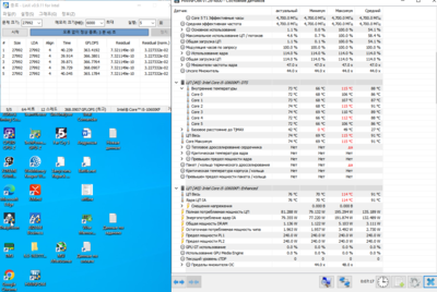

Скриншот неполный, но Линкс два раза подряд выбило с ошибкой на втором прогоне. А так конечно занятные параметры :D

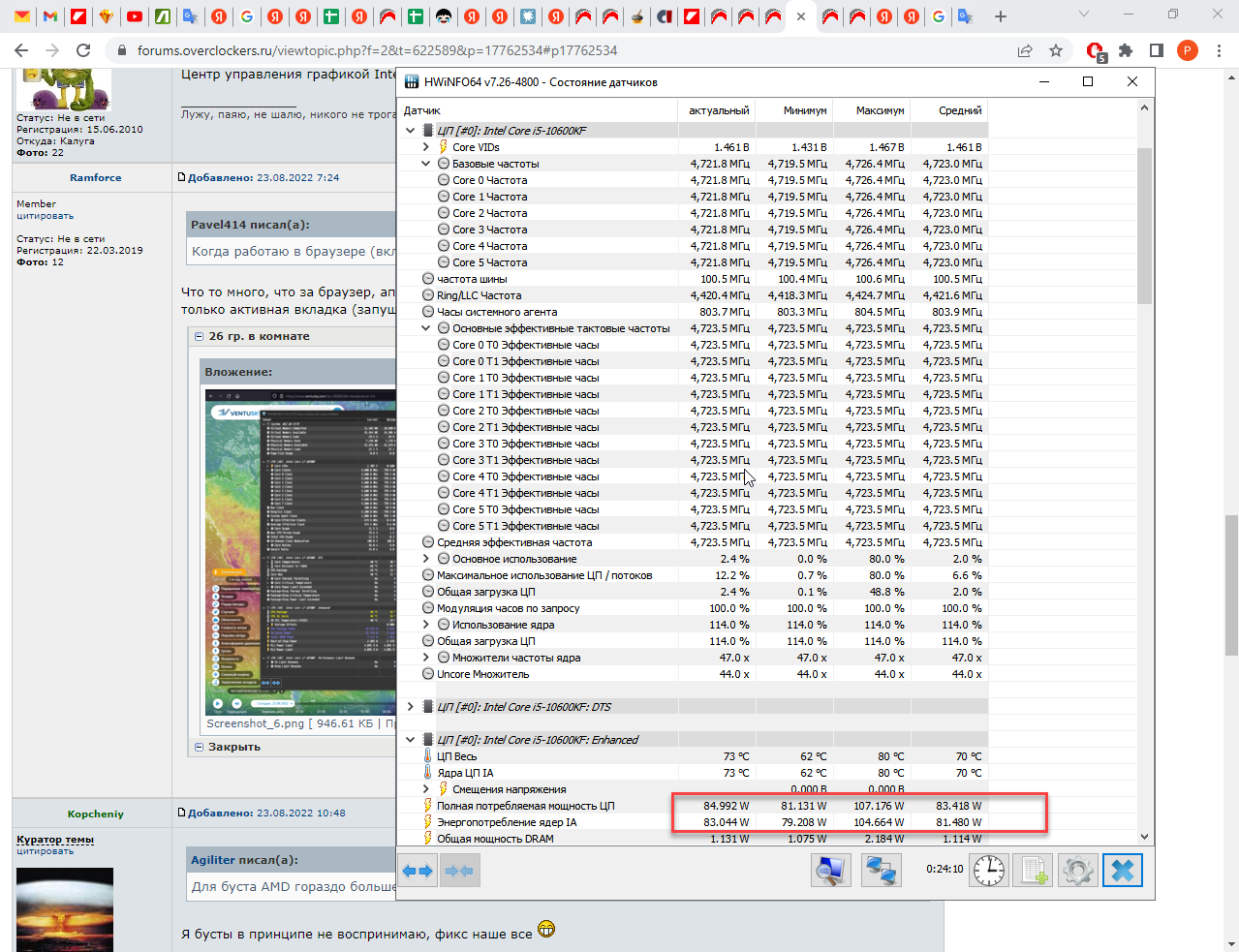

Pavel414 писал(а):
Аппаратное ускорение включено. Опера.
Вот так у меня.
Мб из-за напряжения...
80+W это много, напряжение и частота может быть в фиксе, но если нет нагрузки не должно столько жрать, неужели Опера такую нагрузку даёт?. А если аппаратное ускорение отключить? В диспетчере задач ещё есть, что то что грузит проц?
Вряд ли, стандартная Винда, в трее только антивирусник (nod) и Nvidia, но вряд ли они столько потребляют.
Полагаю, дело в напряжении? Удалось еще снизить (сейчас ~1,36), но все равно это дофига, так понимаю?

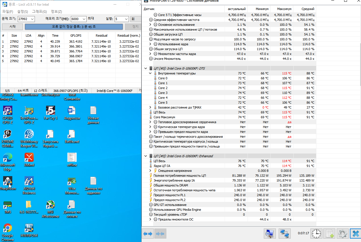

Ребята, проверил линксом процессор.
4700-4400 (кольцо). Память "6000". 5 прогонов.
Вольтаж 1,352-1,32
Линкс 6000 (4700-4400)
Линкс 6000 (4700-4400).png [ 211.79 КБ | Просмотров: 345 ]
Я правильно понимаю, что это не вполне нормальные результаты?
Вообще не нормальные...
33 Вт на ядро - это очень много для обычной системы охлаждения.
Возможно, во вселенной Интел существуют 10600к с термопастой под крышкой :crazy:
А какая СО?
