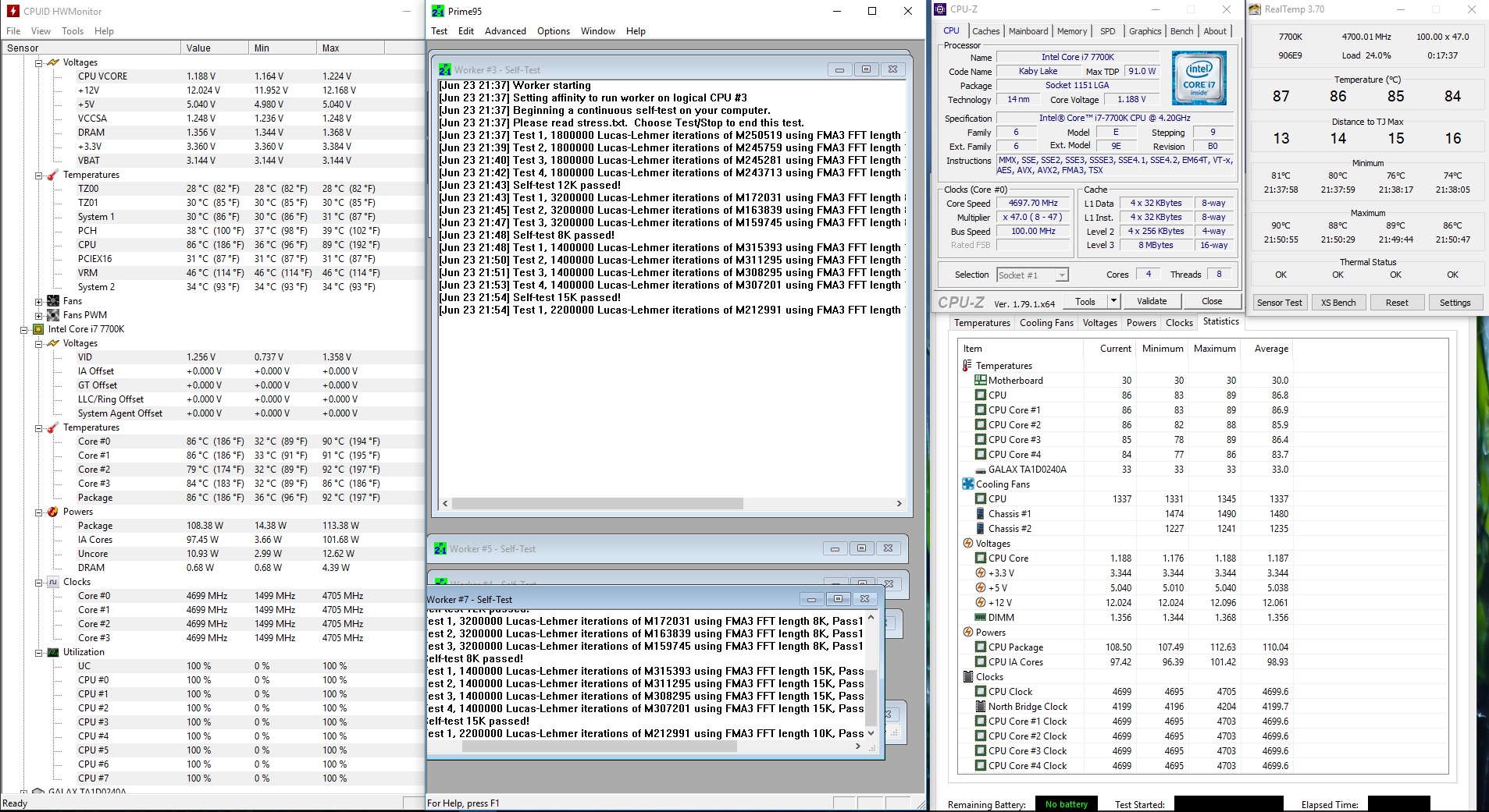

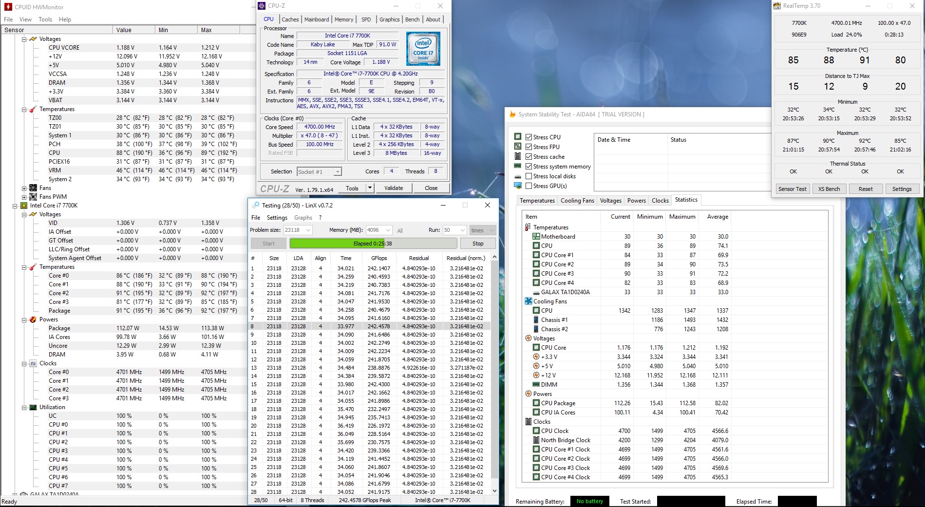

Не стал копаться с 4.8, потому как при 1.24в температуры мне не нравились, поставил 4.7, мне хватит, а то засосало в этот разгон, даже поиграть некогда)
1.2в и температуры приемлемые для меня. Прайм не шарю как там что, нажал тест и всё, надоело ждать, выключил)
10.jpg [ 734.04 КБ | Просмотров: 1032 ]
11.jpg [ 748.79 КБ | Просмотров: 1032 ]
Одна невязочка вроде есть, или нет? Что посоветуете? Я вот думаю попробовать скинуть вольты до 1.90, ну или хотя бы до 1.95в )
llc режиме high, и есть проседания вольтажа до 1.176в по аиде и 1.164в по хвмонитору, и кому из них верить? если поставлю в режим turbo, и понизить вольты до 1.8-1.9 то скачки вольтажа будут выше, временами и до 1.25в примерно, и с бОльшим расбросом и система как то не стабильна.
При 1.2 high. Макс вольтаж 1.212в.
Температура в линксе максимум 92, разброс по ядрам в 7гр.
Норм?

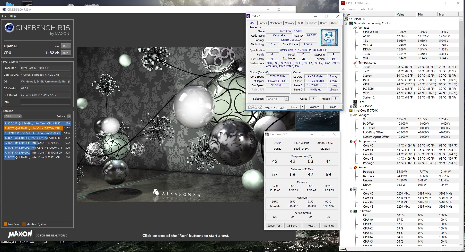

ALEX-007 тьфу, 1.190в :D
Добавлено спустя 19 минут 25 секунд:
Эксперимент)
5200.jpg [ 671.97 КБ | Просмотров: 956 ]

augustiner хз, 42 если понимаю, ничего больше не трогал
Регистрация: 23.12.2016
Откуда: ingolstadt
Фото: 10
SergoDonconi
ну 5.2 при 1.380v очень круто даже только для cinebench.
Регистрация: 13.05.2006
Фото: 11
ничего крутого нет, вот если 5,2гг при 1,28в- то да
