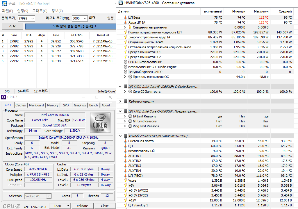

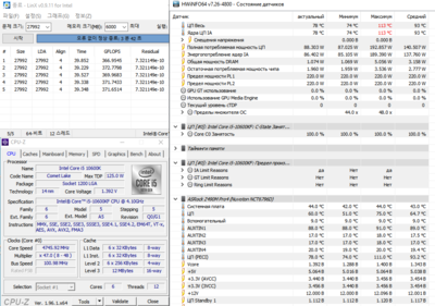

ID-Cooling SE-225-XT.
220 Вт должна рассеивать, судя по описанию. Покупал и проц, и пасту 2 месяца назад: вроде стало все ровно (если есть "горбы" на процессоре/кулере, то тут хз, в этом не разбираюсь).
Так, внешне все ровно.
Завтра должна паста другая приехать (12.5 Вт теплопроводность), попробую при свете еще раз влезть в СО.
С LLC 2 и вольтажом 1,344 LinX останавливается по ошибке.
ASRock Z490M Pro4 / i5-10600КF / G.Skill Ripjaws 4*8 DDR4 3600C16D-16GVKC / MSI GeForce RTX 3060 Gaming X 12G /24" Digma FHD / ID-Cooling SE-225-XT (220 Вт)

Занятно конечно мониторинг выдает - два ядра в троттлинге, на частота как бы не снижалась.
Pavel414 На более низком напряжении не проходит этот тест? Попробуйте 1.25В хотя бы. И начать с частоты 4500 на все ядра.

...не понимаю к чему эти попытки выжать максимум ...у меня бы уже при 101С яики начали сжиматься, а тут 115С хоть и не в постоянных нагрузках.
Pavel414
...у вас, либо крайне не удачный экземпляр, либо "проветривание" в корпусе крайне не подходящие, либо что-то не так с настройками БИОС ...снижайте напряжение, снижайте кэш (-100MHz) и перестаньте гробить процессор.
PS: материнки ASRock, для меня, входят в 3-ку лучших.

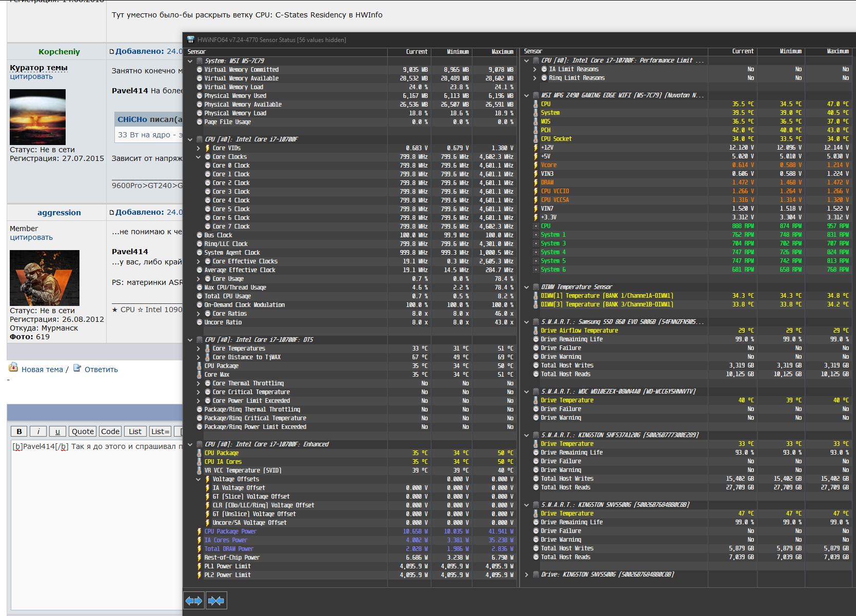

Pavel414 Так я до этого и спрашивал про жор других приложений в диспетчере задач, т.к увидел ваши жалобы и скрин, где ниже 80W не опускается, а должен около 40. Офсет и энергосберегайки вообще ~10W:
Screenshot_26.png [ 303.01 КБ | Просмотров: 444 ]
Если, что то жрущее в фоне висит постоянно, тогда вообще вопросов нет.
Гоните процессор, не под какую то частоту или напряжение, а под возможности своей СО.
