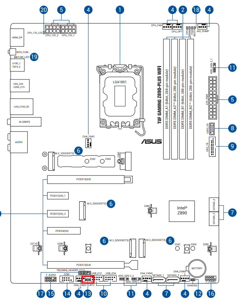

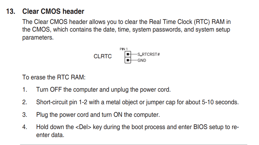

Dedroid писал(а):
там кстати еще cmos батарейку не так то просто вытащить
Смотри чего покажу на твоей матери:
Desktop Screenshot 2025.06.02 - 16.43.41.01.png [ 158.07 КБ | Просмотров: 256 ]
Desktop Screenshot 2025.06.02 - 16.43.56.20.png [ 88.21 КБ | Просмотров: 256 ]

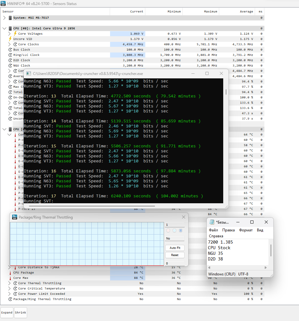

shuler37 писал(а):
y-cruncher N63
HertZ писал(а):
Кранчер SVT для быстрой проверки, VT3 для долгой.
А сколько по времени нужно? А то полтора часа пока покрутил, комп понадобился, потом на ночь поставлю.
В фоне работал MSI Kombustor, чтобы температуру в корпусе нагнать как в играх.
xmp_1385mV_svt_n63_vt3.png [ 127.52 КБ | Просмотров: 208 ]
N63 выявляет нестабильность практически сразу. 32/32 практически всегда стабильно. Не просто так Интел в 200S Boost ограничивает именно этими значениями. А вот дальше уже лотерея, требующая подъёма vnnaon, что чревато проблемами с холодной загрузкой. В среднем NGU разгоняется до 34, D2D до 36-38.
Нет смысла, это не память тестировать.

r2dsf, обычно недолго и порой мгновенно на нестабильности вываливается, но тут всё индивидуально. Есть экземпляры с очень большой разницей между псевдостабильностью и стабильностью реальной. Для ускорения процесса стоит ещё нагрузить PCIe и наблюдать за событиями WHEA. Попробуй поиграться во что-то очень графонистое параллельно. Только надо чтобы гоняло данные через PCIe шину, то есть если игра целиком влезает в видеопамять то это будет так себе.
Кстати, фолдинг должен прокатить. И вообще любая задача, которая помимо нагрузки памяти ещё и активно гоняет данные по шинам. Обучение нейросеток на видеокартах, если занимаешься, тоже очень хороший тест. Фабрику в конфигурации «у меня все стабильно, мамой клянусь» роняло на раз-два, тут будет аналогично. Но конкретно нейросети это довольно специфично и разворачивать чисто для теста смысла нет.
