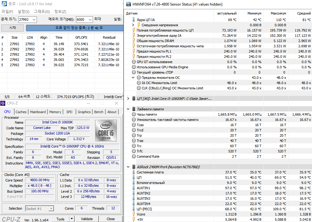

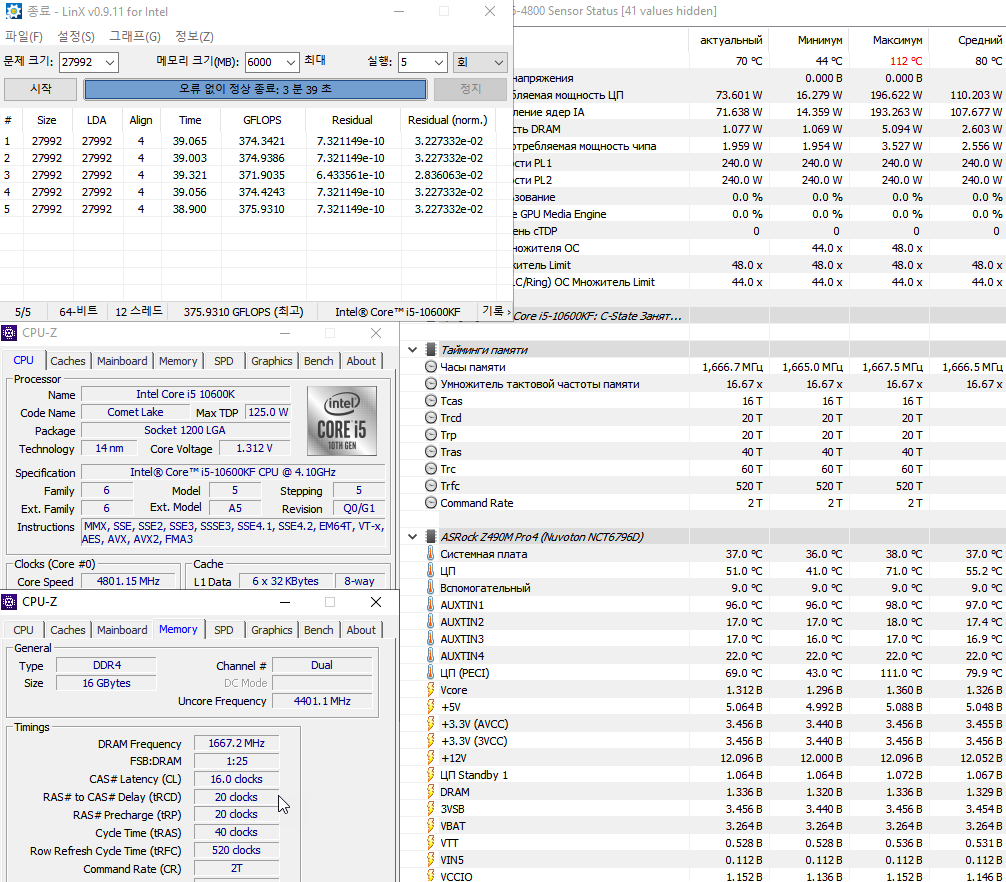

Прошел LinX с 4800
да, есть невязки, но сам факт
Линкс 6000 (4800-4300)-LLC4-1,36-1,296 3333-16 (оффсет-80) Сбалансированный.png
Линкс 6000 (4800-4300)-LLC4-1,36-1,296 3333-16 (оффсет-80) Сбалансированный.png [ 124.14 КБ | Просмотров: 898 ]
но это трындец, конечно :-) почти 200 Вт
Кольцо осталось на 4300
Добавлено спустя 2 часа 33 минуты 32 секунды:
Кэш 4400. Троттла нет. Пока отопление не включили)
Линкс 6000 (4800-4400)-LLC4-1,36-1,296 3333-16 (оффсет-80) Сбалансированный.png
Линкс 6000 (4800-4400)-LLC4-1,36-1,296 3333-16 (оффсет-80) Сбалансированный.png [ 133.57 КБ | Просмотров: 890 ]
Но больше так издеваться над процессором я не намерен :-)

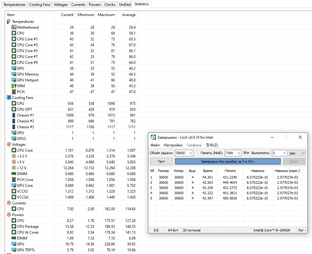

Дошли руки, чтобы погонять ПК в разных разгонах пару лет спустя, и вот какую неприятную картину обнаружил.
Если ограничивать напряжения IO и агента в пределах от 1,1 до 1,3, то довольно часто невязка не совпадает в LinX. Еще реже, но бывают ошибки по памяти в МемТесте.
Убрал весь разгон, оставил всё в авто, кроме IO/SA, всё равно невязка "мимо", и если только оставить IO/SA в авто, то тогда невязка "проходит"
Кто-нибудь может объяснить причину? Не очень приятно видеть, как мне кажется, большие напряжения на контроллере и агенте.

kotsadizt а в чем проблема на скрине? Невязок нет, они должны совпадать в вертикальном столбце, а не в строках.
10900KF/APEX XII/G.SKILL 4400CL17 32Gb/Asus RTX 2080 Ti Strix
Регистрация: 06.06.2007
qqdkplay
Проблема в напряжениях шины, которые стоят в авто, и что при таких напряжениях в тесте Linx всё ок, а если выставить (без разгона) 1,1 на IO и 1,2 на SA, то будут невязки...
Я не нашел официальной инфы по предельным безопасным напряжениям, но ту инфу, что нашел и тут и за бугром, то там выше 1,25 и 1,3 народ не поднимает...
И еще. Если напряжения шины поставить в 1,05, то периодически вылетает синий экран... Опять же, если верить инфе с сети, то вообще это должна быть нормальная напруга для стока...

kotsadizt Можно подобрать IO/SA до появления несвязок, судя по флопсам память не в разгоне, поэтому напряжения не будут высокими. А в общем 1,3/1,35 можно на постоянку ставить.

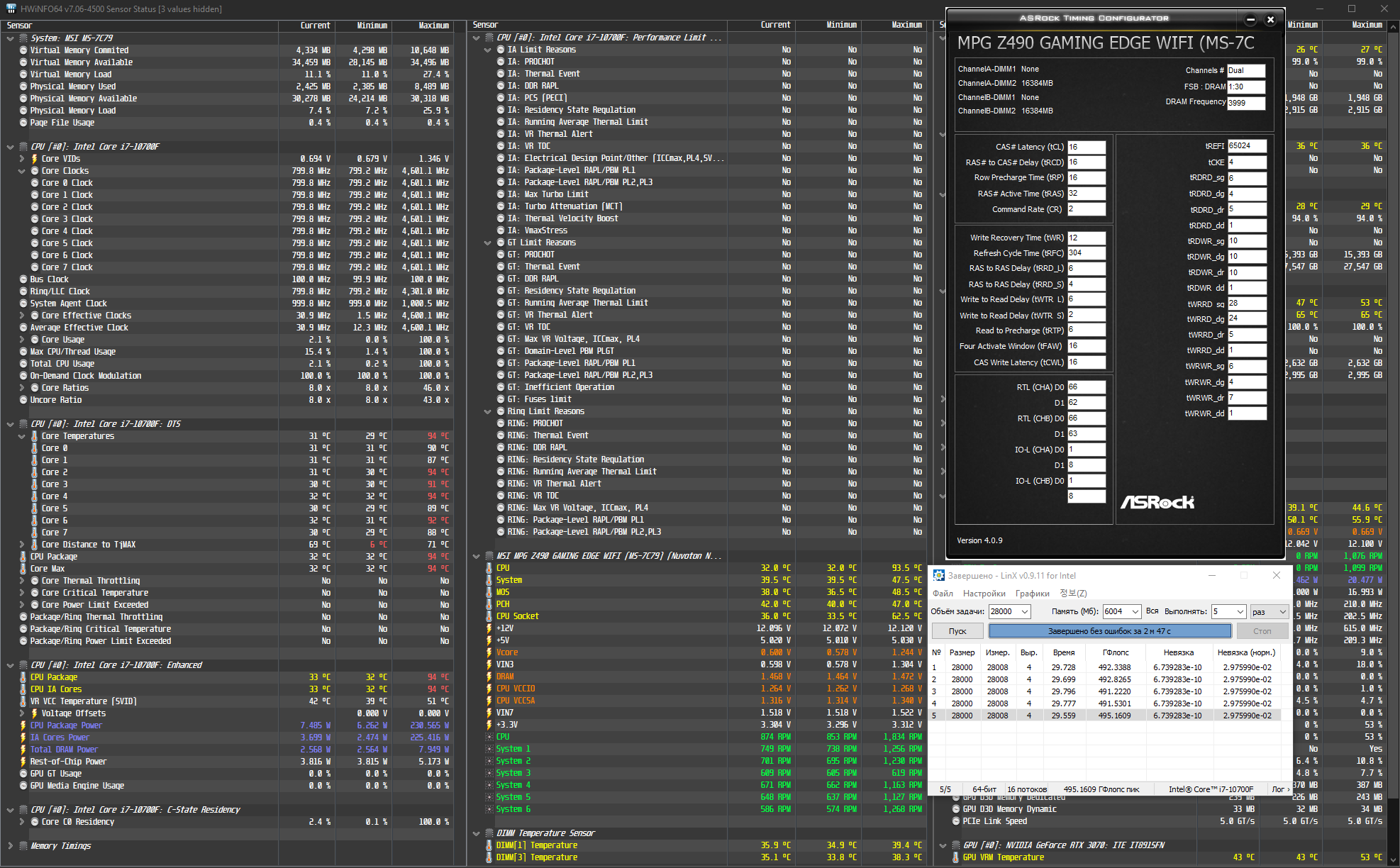

Есть, но она вас не обрадует. По поводу напряжений полистайте форумы по разгону памяти, посмотрите живые примеры.
Вот мои напряжения, второй год всё работает:
Screenshot_2.png [ 482.6 КБ | Просмотров: 746 ]
