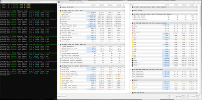

В общем не тестирует толком N63, VT3 и VST шины D2D/NGU. Сидел сейчас полчаса тестировал NGU 34, D2D 36, в кранчере все ок, а в простое спустя несколько минут после теста сначала вылетел сидевший в фоне FPS Monitor, а потом просто закрылся клиент Телеграм.

SA 1.18V очень мало для NGU 34. У меня 32 берёт на 1.2 (фактические 1.212). Для 34 в моём случае было нужно что-то около 1.27-1.28. После 32 тяжело идёт разгон. Можно cinebench 24 попробовать в качестве теста. У меня когда что-то не так было, в первом прогоне вышибал в синьку. D2D зарубежные юзеры советовали проверять выходом из спящего режима. Типа при повышенном D2D система может вообще не выйти или сразу в синий экран уйти. Cinebench тоже d2d может проверить. Но в целом, довольно тяжело она проверяется. Может неделю работать норм, а потом просто комп может на холодную не стартануть. Напряжение vnnaon, ответственное за него, очень скользкая штука. Там и мало плохо, и много не хорошо. По методичке msi лучше не превышать 0.85-0.90.
Ещё у NGU есть своё напряжение. На Gigabyte называется inner ngu. По умолчанию 1.05 v. Я его повышал до 1.1

Vitaly1988 я вернулся на 32/32. Пока нет достоверно известных безопасных пределов для SA/VDD2/IO, даже не буду их крутить. В даташите на проц указано 1.35В, но я один раз покрутил как даташите еще во времена Broadwell 2011v3 и получил дохлый КП.
