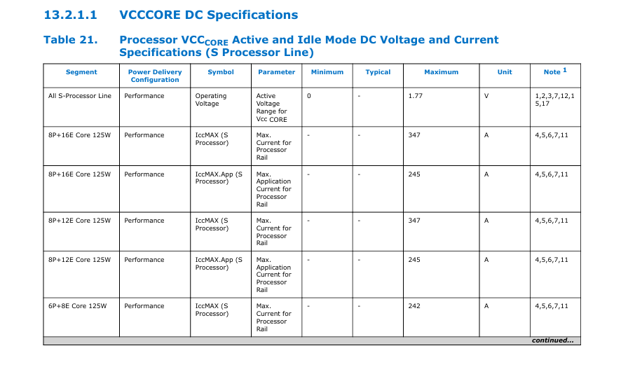

Agiliter писал(а):
О, они это могут. 1.72v на ядра долго висело.
Ой как смешно. Можешь проверить, там и сейчас "висит". Сюрприз, но никакого физического смысла нет и никогда не было что у 1.52V лимита до 12 поколения, что у 1.72V после. Сколько можно эту откровенную глупость друг за другом повторять и самому над "очень смешной шуткой" же и смеяться?
Это значение напряжения, которое в принципе возможно закодировать (1.52V + 200mV смещение) в рамках используемого VRM протокола, а не значение, которое можно безопасно ставить или что там себе воображаете. Это значит, что процессор может у VRM попросить это значение выдать и VRM его поймет. Большее значение в доступные для кодирования биты элементарно не влезет, вот и "лимит". Уже ясно, или всё ещё смешно?
P.S. Кстати, для попугайчиков, на 1851 сокете максимальное значение офсета теперь 250 mV, так что "лимит" теперь 1.77V (то есть 1.52 + 250mV).
Снимок экрана 2025-06-05 150319.png [ 78.28 КБ | Просмотров: 1893 ]
Можете бежать в биос ставить и смеяться, клоуны. Ха-ха. Ну давай посмейся, шпицыолизд.

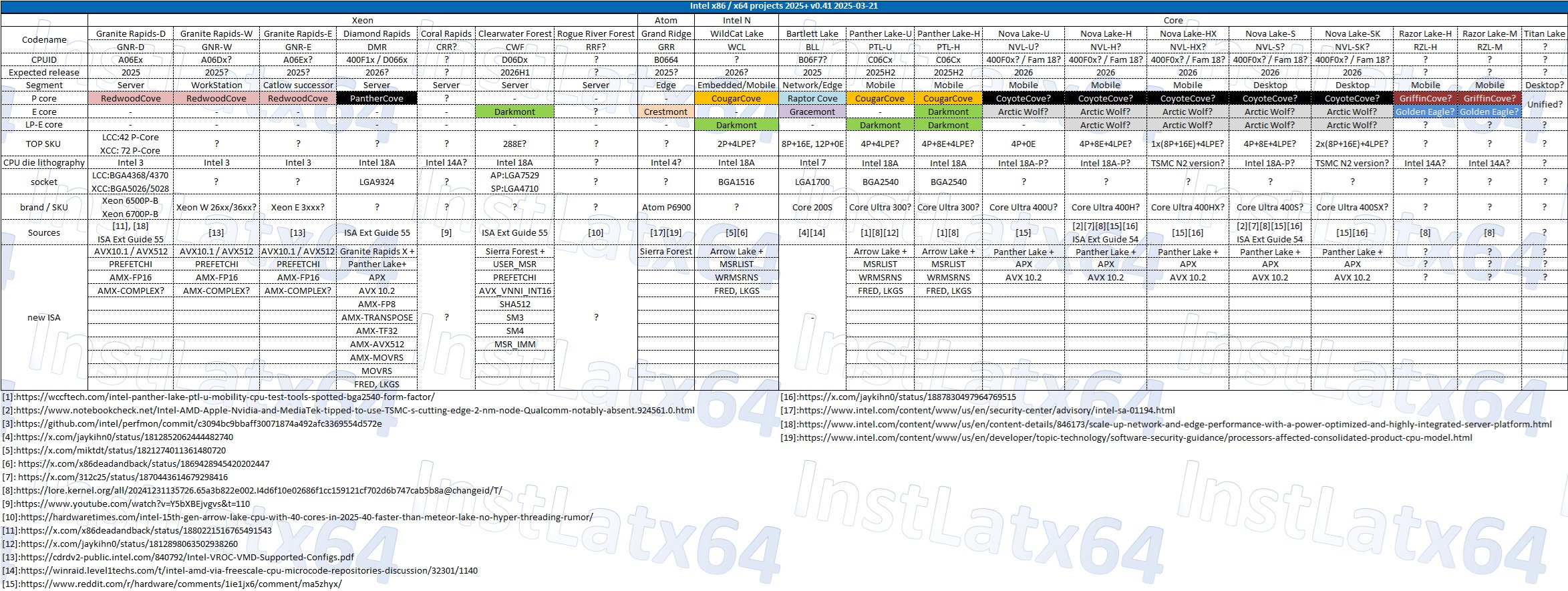

А я не только про Интел. У АМД по слухам тоже будет 12 ядер чиплет. Да и по Интел обнадёживающие новости появляются. На днях 12 ядерник всплыл на слайде Интел.
INTEL-WILDCATLAKE-NOVALAKE.jpg [ 270.17 КБ | Просмотров: 1869 ]
А вот таблица с инфой по утечкам.
roadmap.jpg [ 615.52 КБ | Просмотров: 1865 ]
Кстати по утечкам в Nova Lake вернётся AVX512, а точнее даже его чуть улучшенная версия AVX10.2 и новые APX инструкции которые ускоряют производительность.

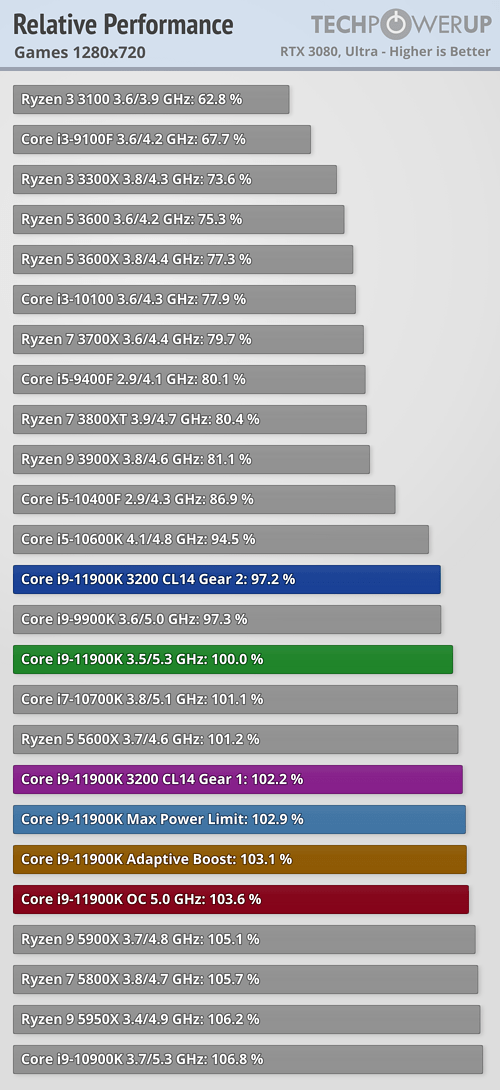

А после него вышел 8 ядерный 11900К который на новой непереименованной архитектуре и благополучно ему слил в то время как 10900К продолжал рвать уже новую ряженку 5000 :haha:
relative-performance-games-1280-720.png [ 79.95 КБ | Просмотров: 1866 ]
Начиная с 11 поколения Интел стал чудить, потому что надо было догонять 3950Х и 5950Х по попугаям. Сначала уменьшил число ядер, а потом накидал кукурузы.

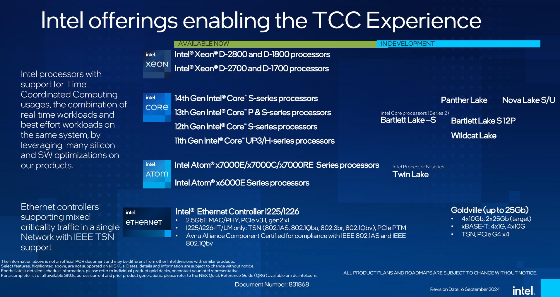

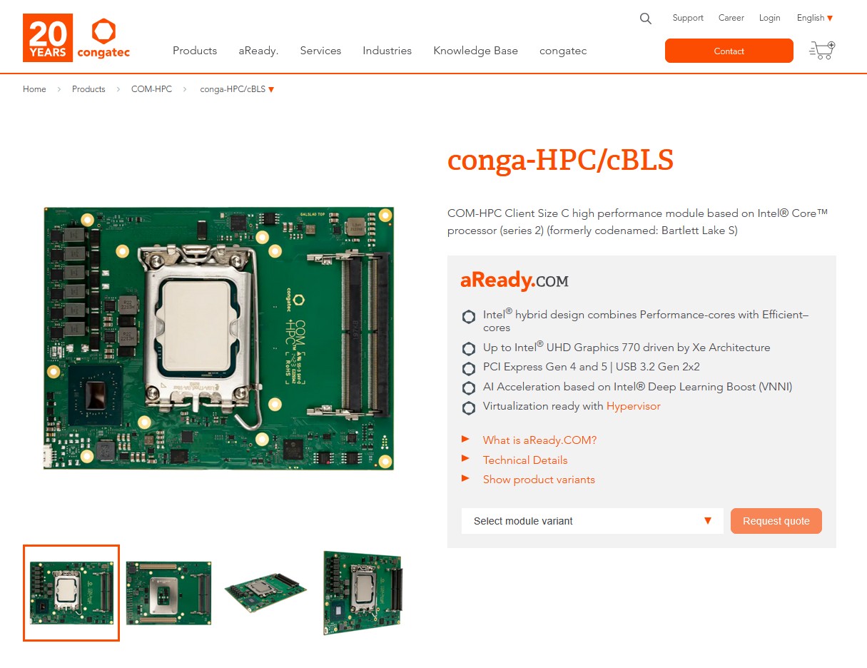

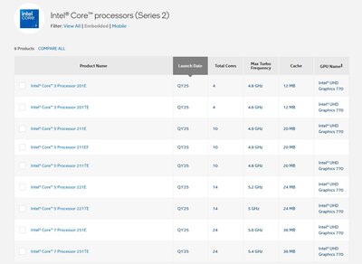

Alexey1977 писал(а):
не факт что они будут под сокет 1700 а для встраиваемых платформ в BGA компоновке, что скорее всего так и будет.
кое что интересное
Компания http://www.congatec.com делает встраиваемые системы на базе Интела. И они уже релизнули плату под bartlett lake-s series 2
bartlett_socket.jpg [ 174.88 КБ | Просмотров: 1773 ]
Это обычный сокетный камень! А значит P-ядерный Bartlett наверняка тоже будет на сокете, ну или в двух вариантах BGA/Socket.
А вот список камней на сайте Интел
bartlettlake.jpg [ 116.96 КБ | Просмотров: 1773 ]
Это гибридная линейка для встаиваемых систем которую Интел называла bartlett lake-s series 2

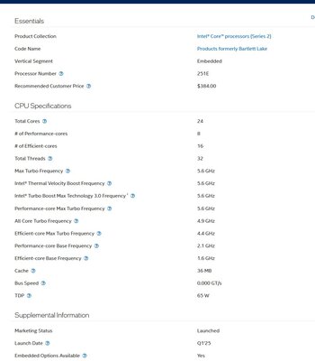

А вот 24 ядерный гибридный камень
bartlettlake24core.jpg [ 112.09 КБ | Просмотров: 1773 ]
Как видно даже для встраиваемых систем частоты хоть и ниже, но не 2-3ГГц как многие ожидают от встраиваемых систем, но ТДП зажат.
В итоге всё зависит от Интел. Они могут залочить P-ядерные Bartlett lake, а могут и разлочить. Ну или поднять частоты и лимиты.

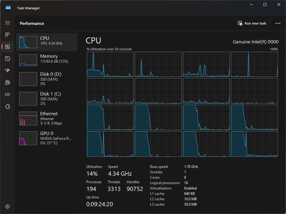

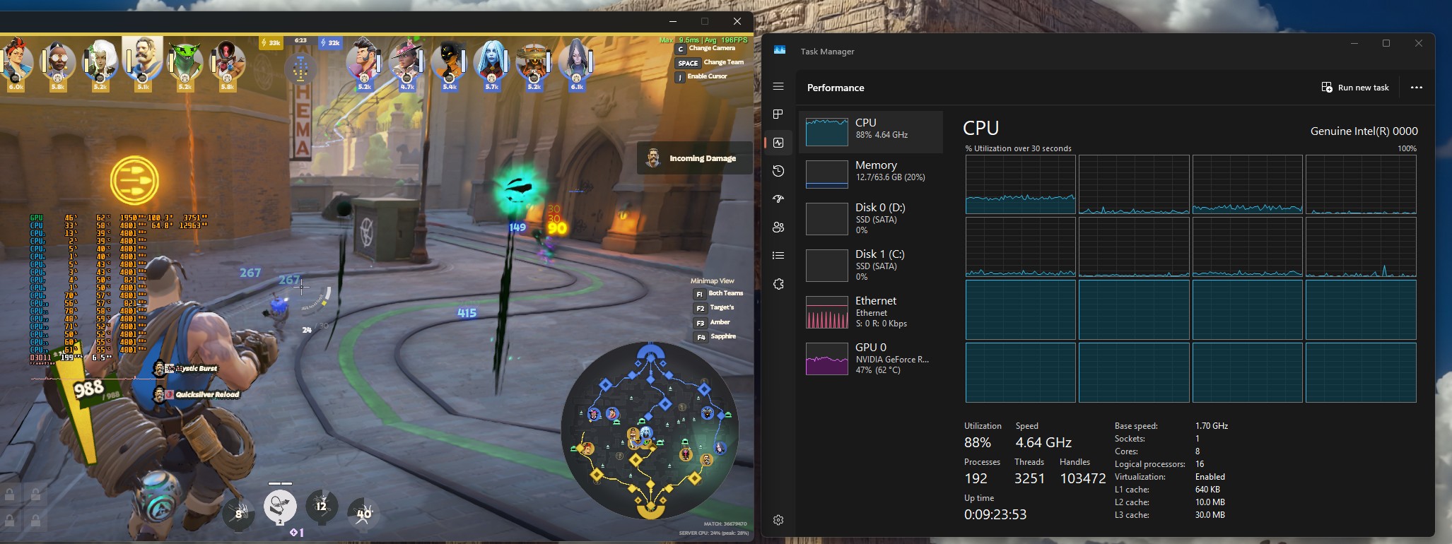

HertZ писал(а):
stockclock, при нормальном тестировании эта нагрузка от системы не превышает 1-2%. Херня полная, не стоящая внимания.
Факт в том что она, эта нагрузка есть, я именно про игры говорю, потому что синебенч практически никак виндовые компоненты и дрова не использует.
Выглядит это так. Кидаю игру на 4 последних ядра. Видим заметную нагрузку на первом ядре.
с игрой
withgame.jpg [ 338.01 КБ | Просмотров: 1705 ]
Вырубаем игру. Видим что нагрузка с первого ядра исчезает.
без игры
withoutgame.jpg [ 119.44 КБ | Просмотров: 1705 ]
Это доказывает что тесты игр на E-ядрах всегда будут частично юзать P-ядра. А значит пользоваться всеми преимуществами архитектуры P-ядер.
Из-за того что отключать P-ядра полностью нельзя и перекидывать многие системные процессы на другие ядра запрещено, чистую производительность E-ядер в играх не увидеть никак. Можно только гадать как оно себя бы повело. Может средний фпс был бы близок, а скажем 1%/0.1% на чистых E-ядрах упал бы.
Если же считать что свежие Е-ядра не хуже P-ядер, просто по частотам ещё не тянут, то ждём когда в скором будущем Интел выкатит 32 E-ядерные камни :D Тут одни преимущества, максимальная энергоэффективность, максимальный многопоток в синебенчах, максимально эффективное использование площади кристалла, никаких проблем с планировщиком - ядра одинаковые.
Тем более в серверах Интел именно так и делает. Выпускает либо чистые P-ядерники либо чистые E-ядерники.

HertZ писал(а):
stockclock, это гибридный процессор. Для него нормально использование всех ядер одновременно, попытки этого избежать делают тестирование искусственным.
Речь шла об E-ядрах в играх. На гибриде выяснить чистую производительность Е-ядер отдельно в играх не выйдет.
Agiliter писал(а):
Так нагрузку не только процесс игры даёт. У вас есть ещё драйвер видеокарты, операционная система, вспомогательные процессы игры, античит на уровне драйвера. Это другие процессы, но во время игры нагрузка идёт и на них.
Именно это я и писал:
stockclock писал(а):
тесты E-ядер в играх через Process lasso - туфта полная. Виндовые системные библиотеки, драйвера видюхи и directX библиотеки скорее всего как висели на P ядрах так и будут висеть.
i9-12900HX@5GHz| RTX5060TI16GB| ADATA 64GB DDR5 6K| MSUN B760ITX| XPG BLADE S70| LG 27GP850| DPCOOL CH160| CTECH PPS-650FC| A4TECH B800| CMASTER MM711| LTECH G435
Статус: В сети
Регистрация: 27.02.2007
Фото: 113
Мне кажется, кто-то не совсем понимает, что такое библиотека и для чего она нужна. Библиотеки не являются самостоятельными программами, это просто свалки функций. Они не могут нигде «исполняться» сами по себе. Программа их вызывает. Это именно она исполняется. Все эти функции выполняются в контексте самой программы, как её часть. Откуда вызвали, там и исполняется, во всех смыслах. Это буквально часть самой программы, просто динамически загружаемая. Это верно для всех функций пользовательского режима, и для сервисов ядра тоже. Разница только в том что при вызове функций ядра происходит смена уровня привилегий на входе и выходе из функции, а так функция ядра от библиотечной не отличается вообще ничем.
А то, что ты видишь, это просто драйвер видеокарты скорее всего. Его клиент работает в отдельном процессе и вот уже он действительно может висеть где угодно, независимо от тестируемой программы. Если извратиться, то DWM и остальные приблуды можно перевесить на любое ядро, но это можно сделать только с правами пользователя SYSTEM. Обычные пользователи и админ этого не смогут.
EPYC 4585PX (Csh -15 max, -20 high) / MO-RA 420 / x870e Extreme / RX6900XT & Гейрок RTX5090 OC / 2x48G Trident Z5 @ 6400C28 (Vdd 1.6 Vddq 1.45 SoC 1.25 VDDP 1.0)
Последний раз редактировалось HertZ 06.06.2025 22:36, всего редактировалось 1 раз.
Регистрация: 06.01.2015
Всё понимаю и знаю. Только часть библиотек не в пространстве пользователя висит, их просто пользователь дёргает через API.
HertZ писал(а):
А то, что ты видишь, это просто драйвер видеокарты скорее всего. Его клиент работает в отдельном процессе и вот уже он может висеть где угодно, независимо от тестируемой программы.
Это может быть что угодно, но главное что оно выполняется на P-ядрах, а не на E-ядрах при тестах в играх. Ну и напомню.
буквально недавно было показано как Intel Arc B580 обходила конкурентов на свежих ЦП и резко сдувалась на слабых ЦП из-за значительной процессорной нагрузки её драйверов.
