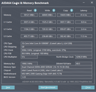

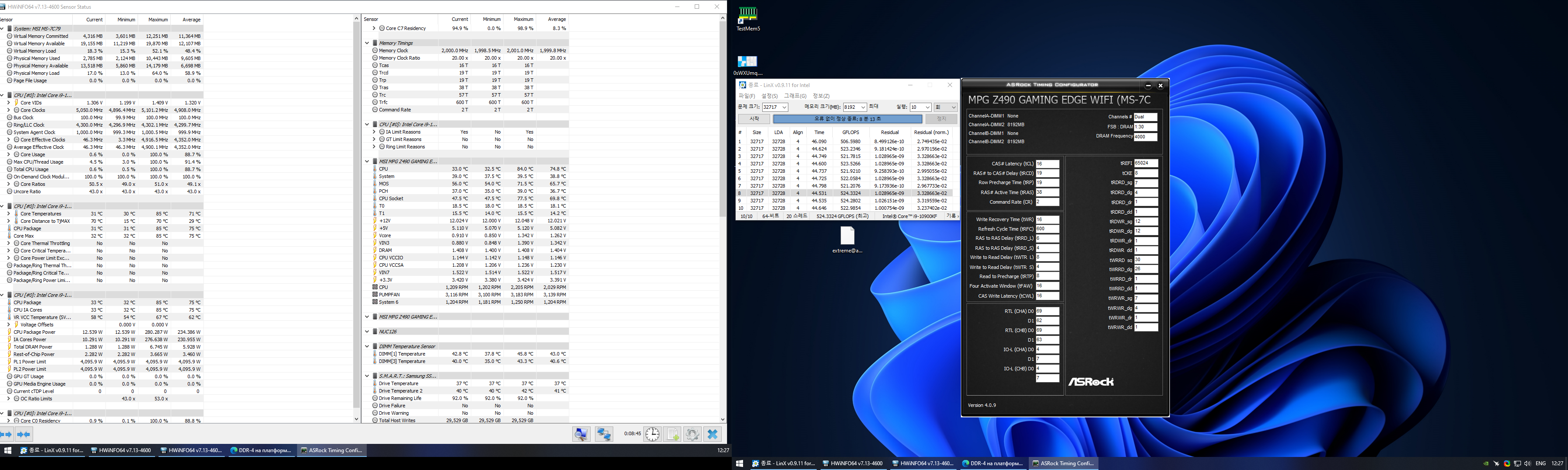

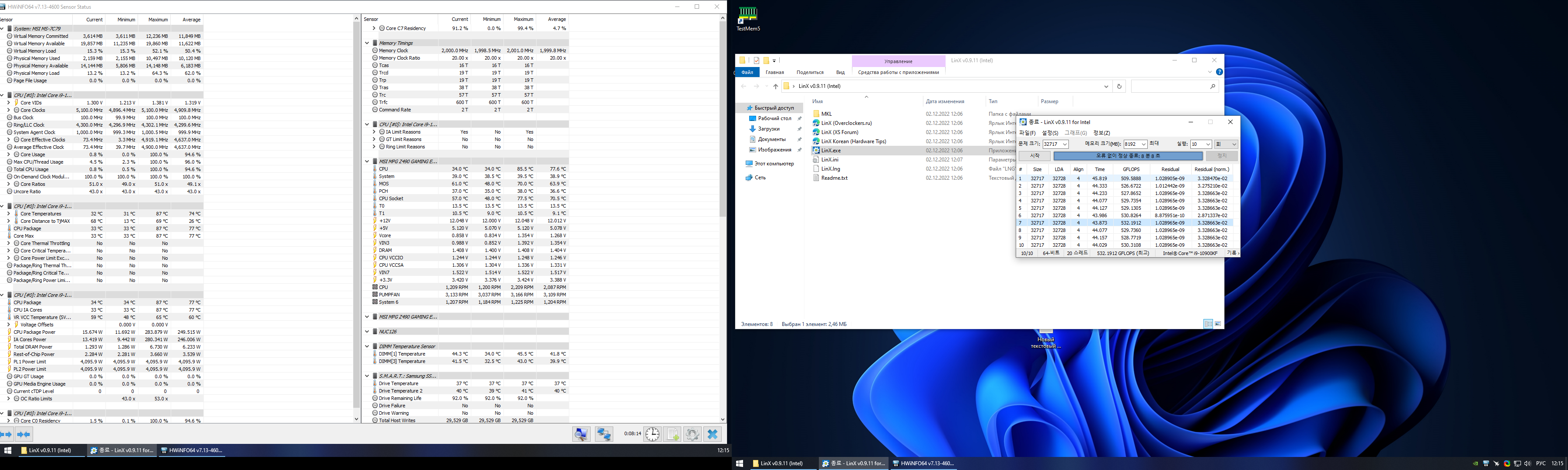

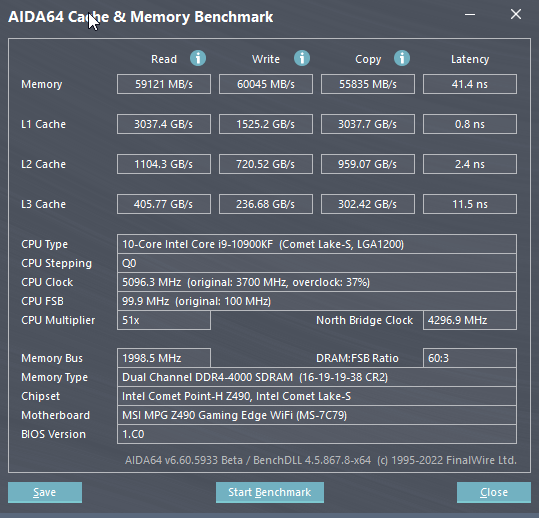

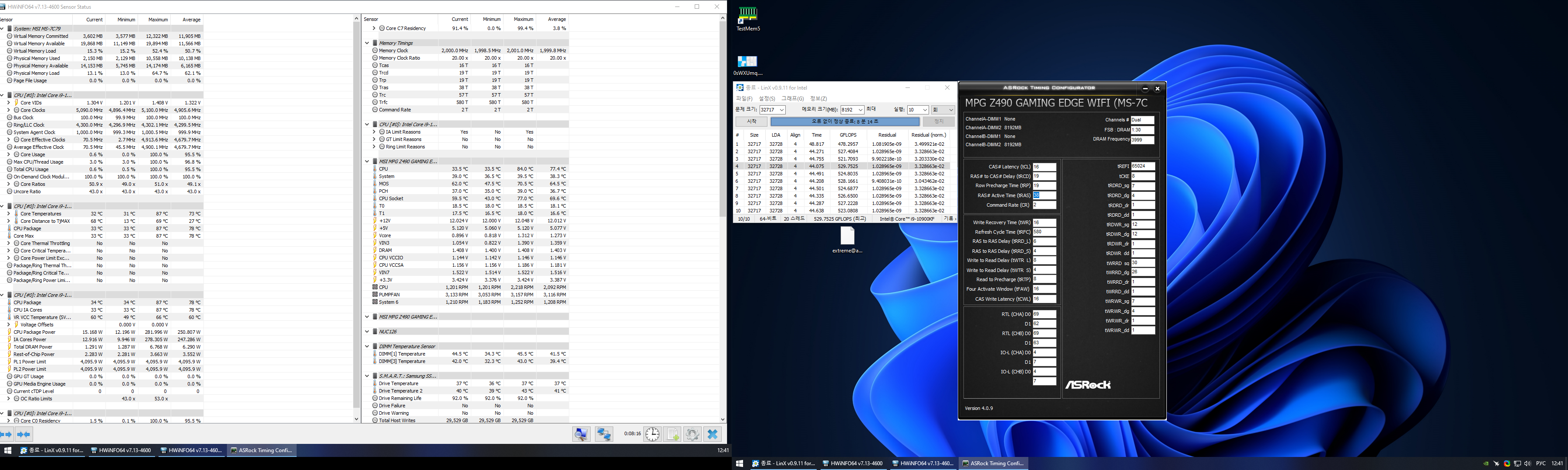

Регистрация: 02.12.2022
Добрый день,мужчины.Задался разгоном i9 10900kf
msi z490 gaming edge wifi
Crucial Ballistix RGB White [BL2K8G36C16U4WL]3600cl16-4000cl16 19 19 38.
AIO- DEEPCOOL LS720 WH

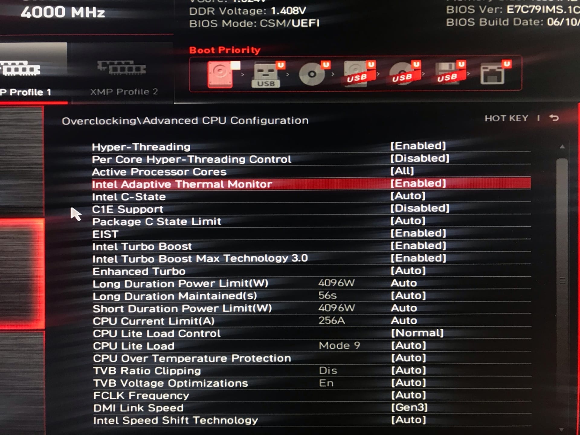

Возник вопрос,с чего начать?Проц в стоке,linx 32к проходит(приложу тесты ниже).По поводу вольтажа оперативной памяти,все же-какой оставлять?Тест extreme анты777 пробовал на sa-1.300/io-1.250 и на sa-1.200 io-1.150.Прохоходит.Я так понимаю нужно отключать все энергосберегайки.c1,а что еще?llc почитал здесь,что лучше ставить от высокого к низкому(если нагрузка,чтобы вольтаж снижался,а в простое был равным+- который выставлен в bios),рекомендуют на msi llc4.С какого вольтажа начать?Какими тестами тестировать?Предпочтение 5.0-5.1.Для таких задач как-игры+стрим,мб в дальнейшем монтаж.
Комментарий к файлу: что именно отключать?
cstate-disable
лимиты в 9999
tvb-disable
fclk-1000
intel speed shify technology-disabled
Верно?
o5DpQM9PWcQ.jpg [ 553.16 КБ | Просмотров: 421 ]
Комментарий к файлу: aida io-1.150 sa-1.200
aida64_NvNc8bFwRZ.png [ 123.85 КБ | Просмотров: 423 ]
Комментарий к файлу: io-1.250 sa-1.300
1.250-1300.png [ 1.64 МБ | Просмотров: 423 ]
Комментарий к файлу: io-1.150 sa-1.200
1.150-1.200.png [ 1.94 МБ | Просмотров: 423 ]
Комментарий к файлу: io-1.150 sa-1.150
1.150-1.150.png [ 1.93 МБ | Просмотров: 423 ]
