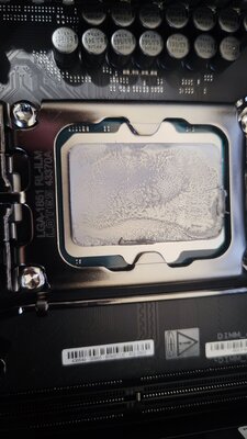

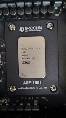

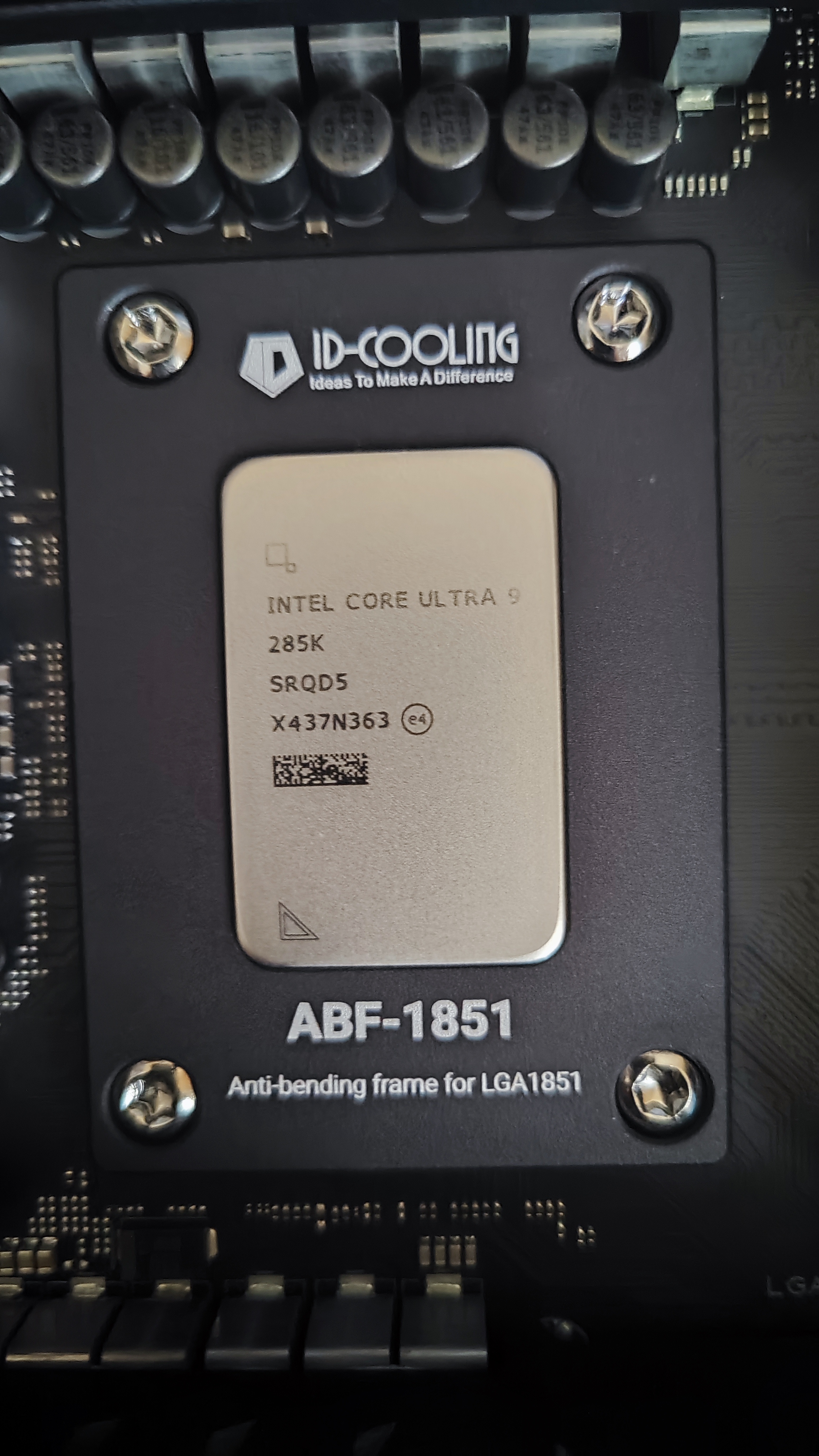

Подскажите пожалуйста, есть ли необходимость устанавливать дополнительную рамку на сокет под процессор 265K?
Чисто для подстраховки, цена сейчас упала на них до 300 руб.

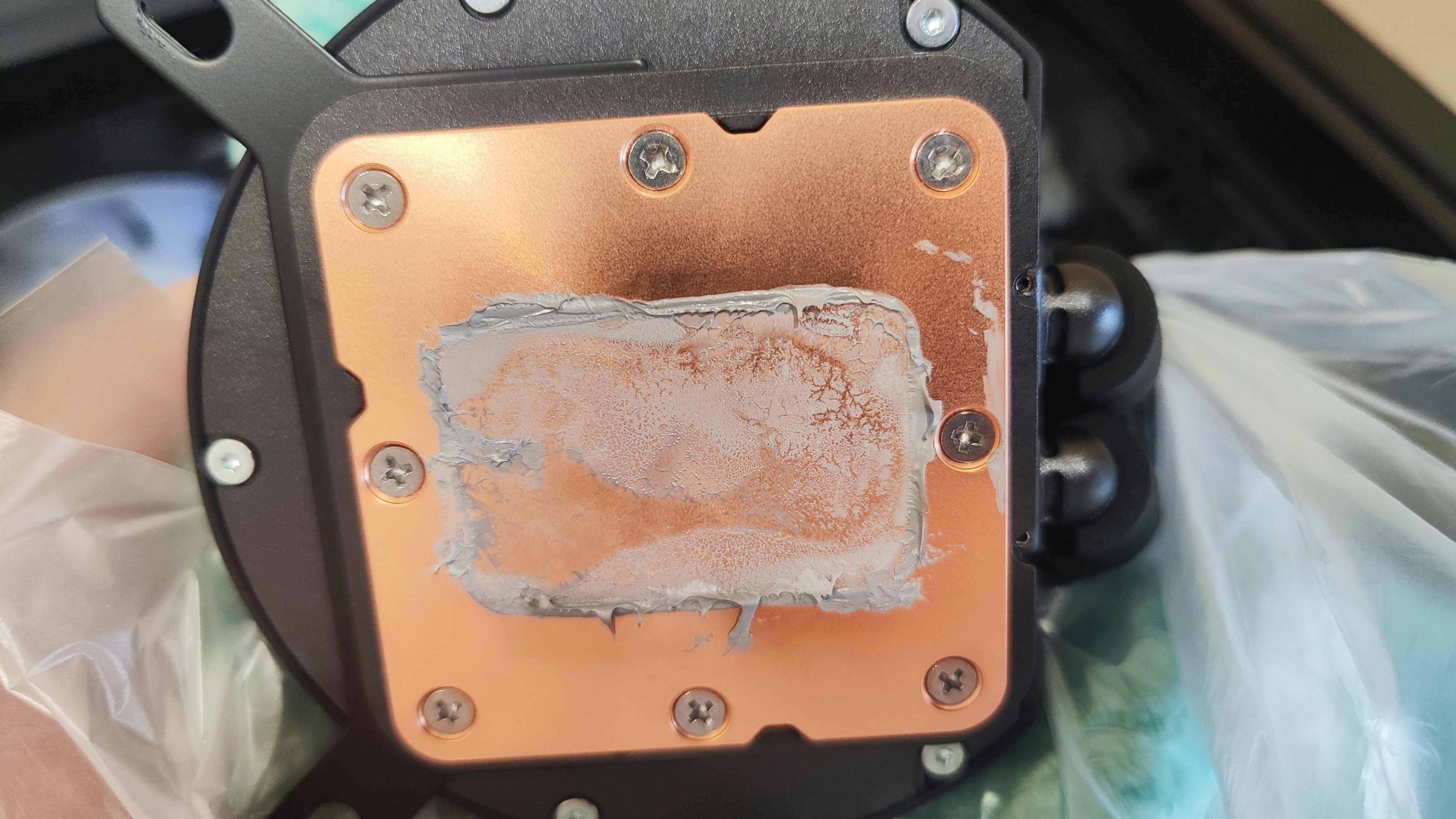

Нет. Но нужно понимать что сокет такой же как и 1700. Со всеми вытекающими. Я уже тут выкладывал фото, без рамки отпечаток такой же кривой как и у техноблогеров. Я рамку поставил после примерно 5 месяцев эксплуатации.
1746554879557.jpg [ 2.65 МБ | Просмотров: 1587 ]
1746554879554.jpg [ 2.9 МБ | Просмотров: 1587 ]
1746554879550.jpg [ 2.18 МБ | Просмотров: 1587 ]

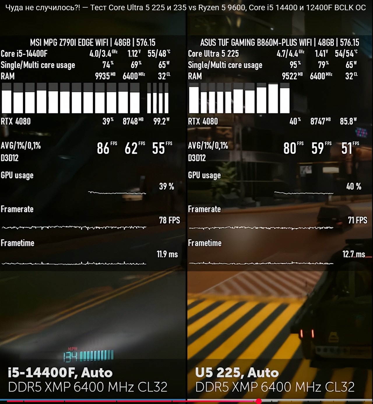

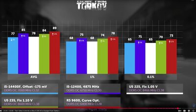

Agiliter писал(а):

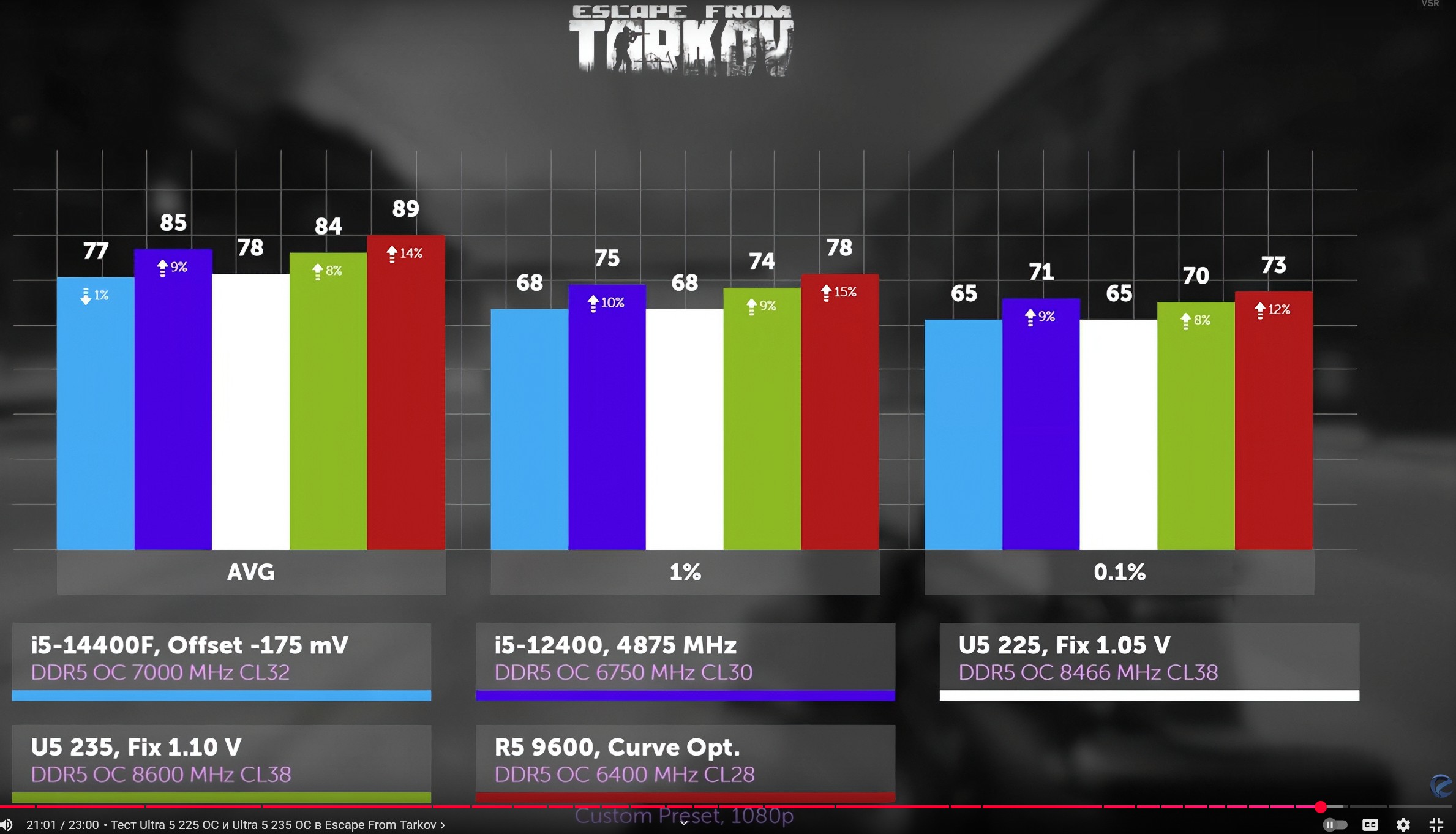

Ultra 225 и 235 DDR5 8600.
Преимущество в частотах этим камням не помогает. Да и энергоэффективность та же.
КП77
14400_225.jpg [ 329.54 КБ | Просмотров: 1500 ]
C памятью 8600 догоняют 14400F, но сливают 12400F в разгоне(у него в 2 раза меньше сумма кешей l2+l3)

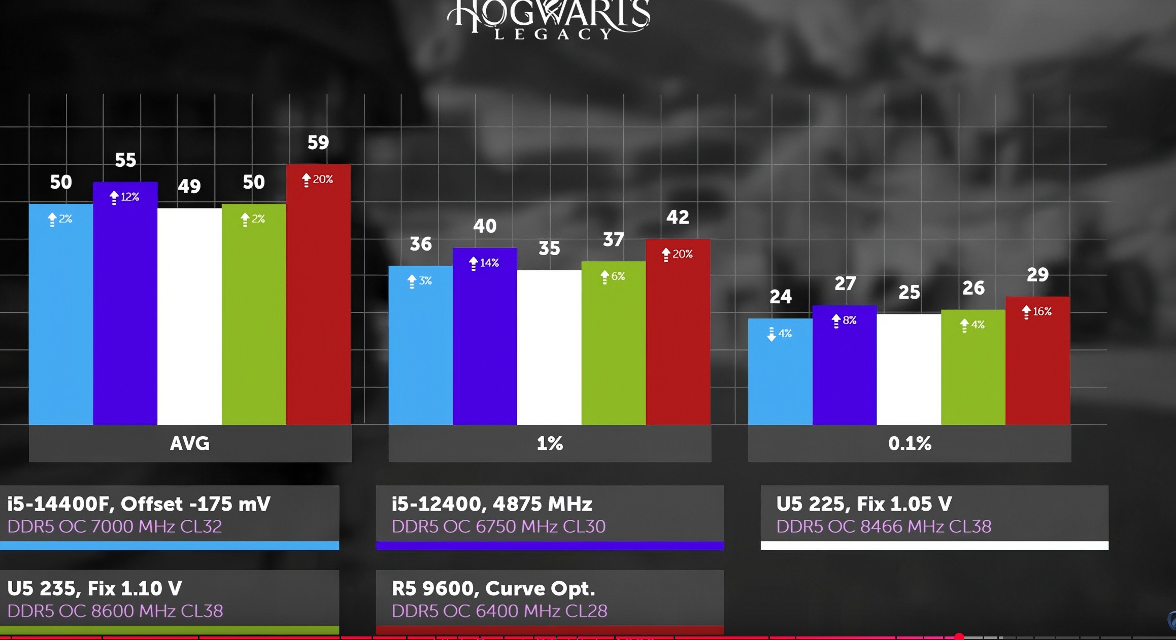

Кривой Hogwards на UE
i2hultra_hog.jpg [ 341.84 КБ | Просмотров: 1500 ]
Кривой Tarkov на Unity
i2hultra_tar.jpg [ 362.04 КБ | Просмотров: 1500 ]
"E-ядра ultra равны P ядрам alder lake" говорили они :D
Интел однозначно не стоит забрасывать 1700 до выхода Nova lake.
i9-12900HX@5GHz| RTX5060TI16GB| ADATA 64GB DDR5 6K| MSUN B760ITX| XPG BLADE S70| LG 27GP850| DPCOOL CH160| CTECH PPS-650FC| A4TECH B800| CMASTER MM711| LTECH G435
