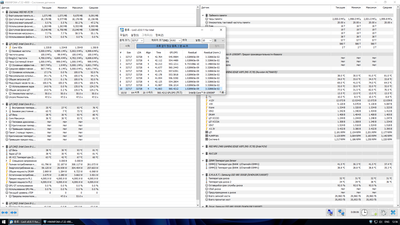

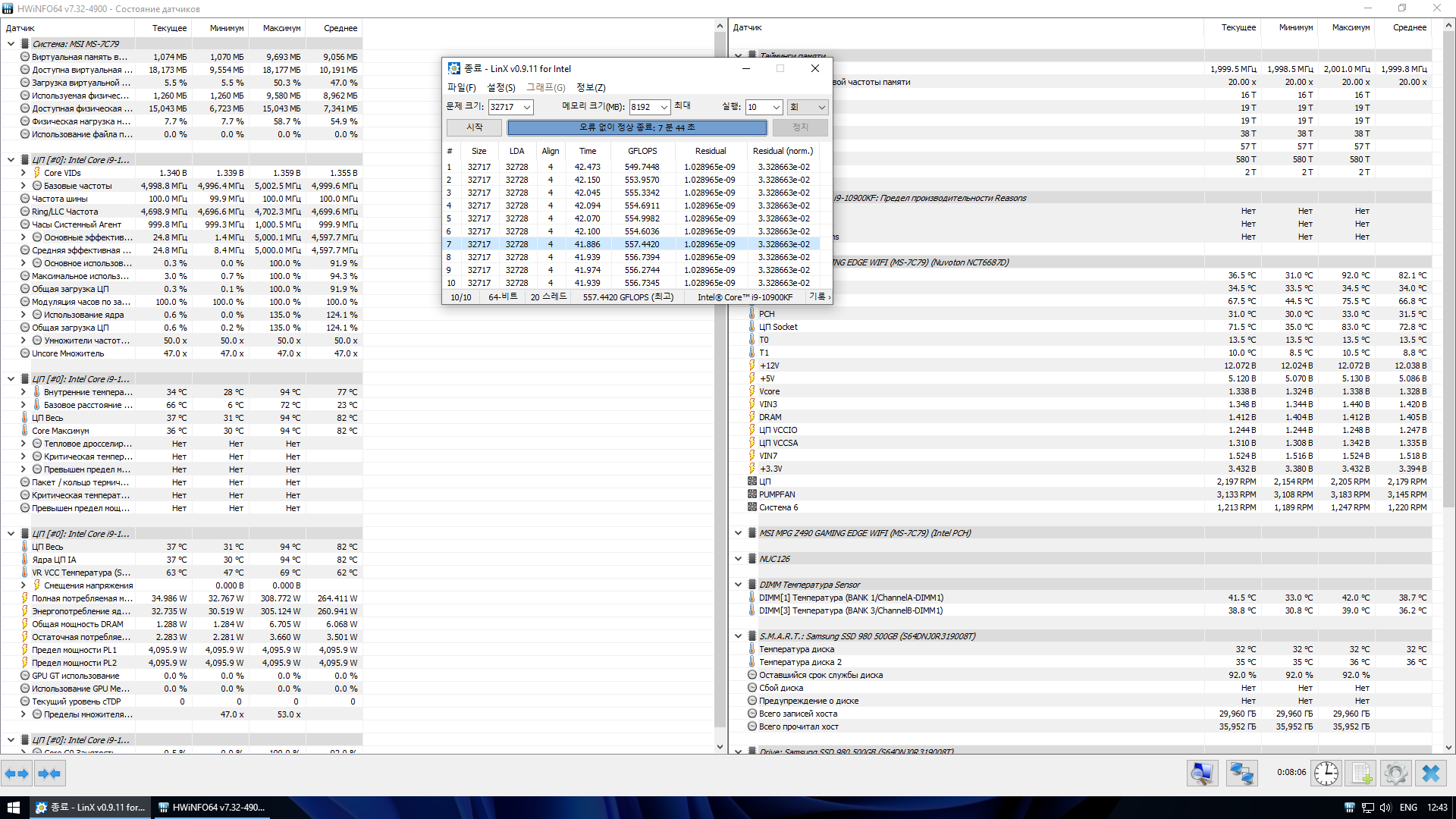

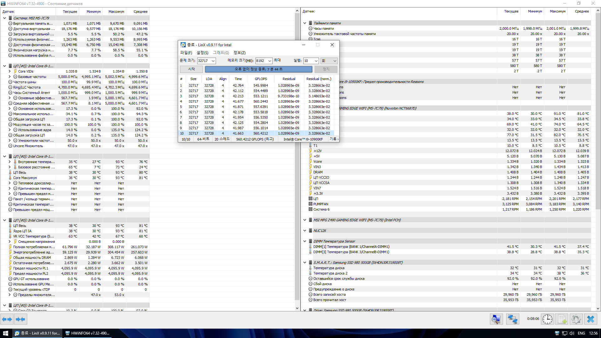

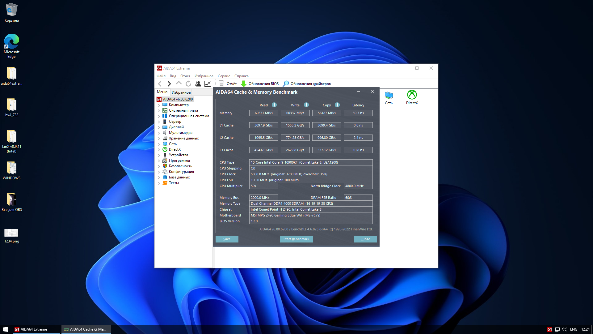

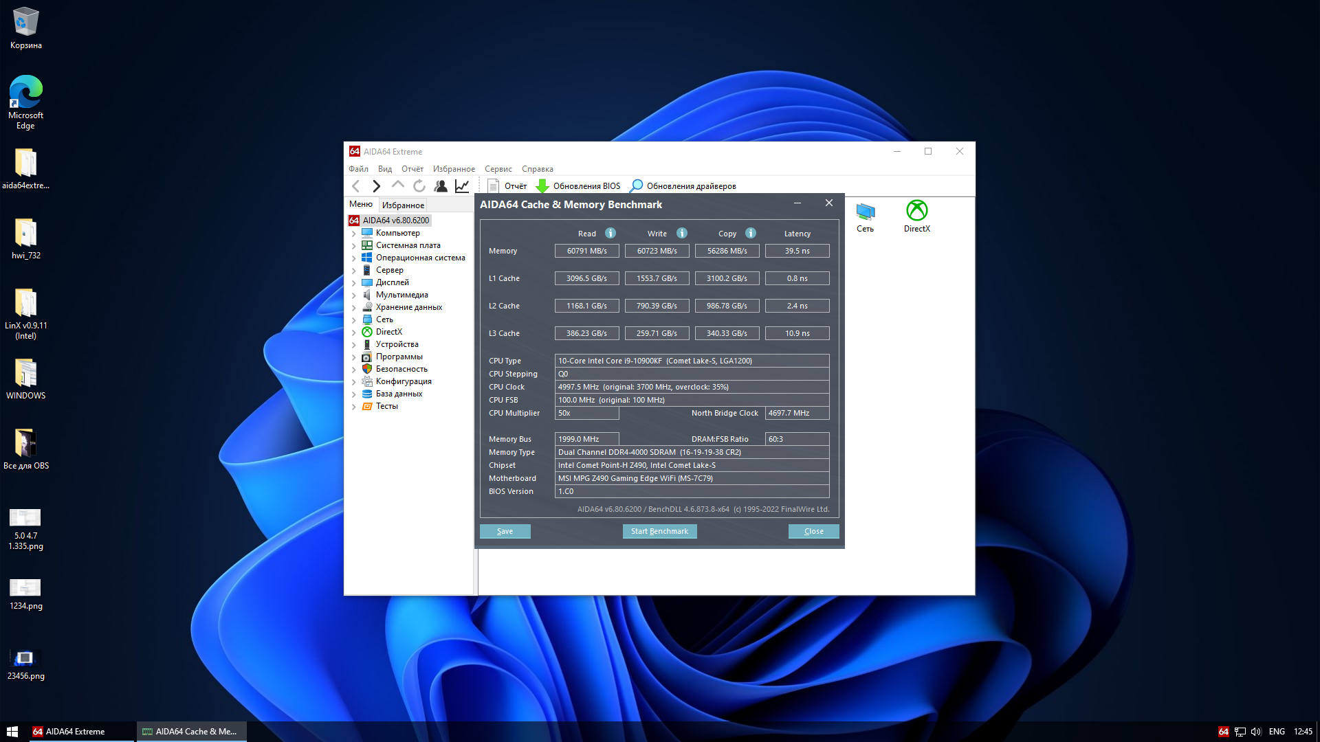

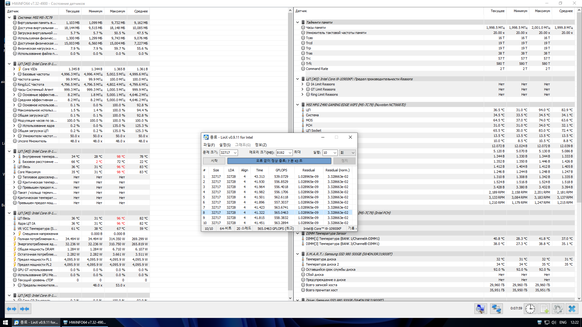

Так ребятки,потестировал с рингом.
Такие результаты 5.0 ring 48 вольтаж 1.340-без ошибок
5.0 ring 47 вольтаж 1.335-без ошибок
5.0 ring 46 вольтаж 1.335-ошибки
При вольтаже 1.335-ring 48-ошибки
При вольтаже 1.330 ring 47-ошибки
Думал,будет все линейно,что при 1.330-ring 46 ошибок не будет,а нет ошибка была
Что лучше оставлять?48?47?
Либо же дальше понижать ринг до 45 и искать вольтаж?
Либо ставить ринг 48-вольтаж 1.340
Либо ринг 47-вольтаж 1.335
Т.к после настроенного вольтажа и ринга,хочу попробовать понизить io sa вольтажи и дальше прогонять linx,когда уже найду вольтажи без ошибок,тестировать по новой tm5 extreme anta777

Комментарий к файлу: 5.0 4.7 1.330 ошибка
5.0 4.7 1.330ошибка.png [ 227.05 КБ | Просмотров: 948 ]
Комментарий к файлу: aida 5.0 4.7 1.335
5.0 4.7.png [ 1019.04 КБ | Просмотров: 948 ]
Комментарий к файлу: 5.0 4.7 1.335
5.0 4.7 1.335.png [ 226.72 КБ | Просмотров: 948 ]
Комментарий к файлу: aida 5.0 4.8 1.340
23456.png [ 1011.33 КБ | Просмотров: 948 ]
Комментарий к файлу: 5.0 ring 48 1.340
1234.png [ 229.99 КБ | Просмотров: 948 ]
