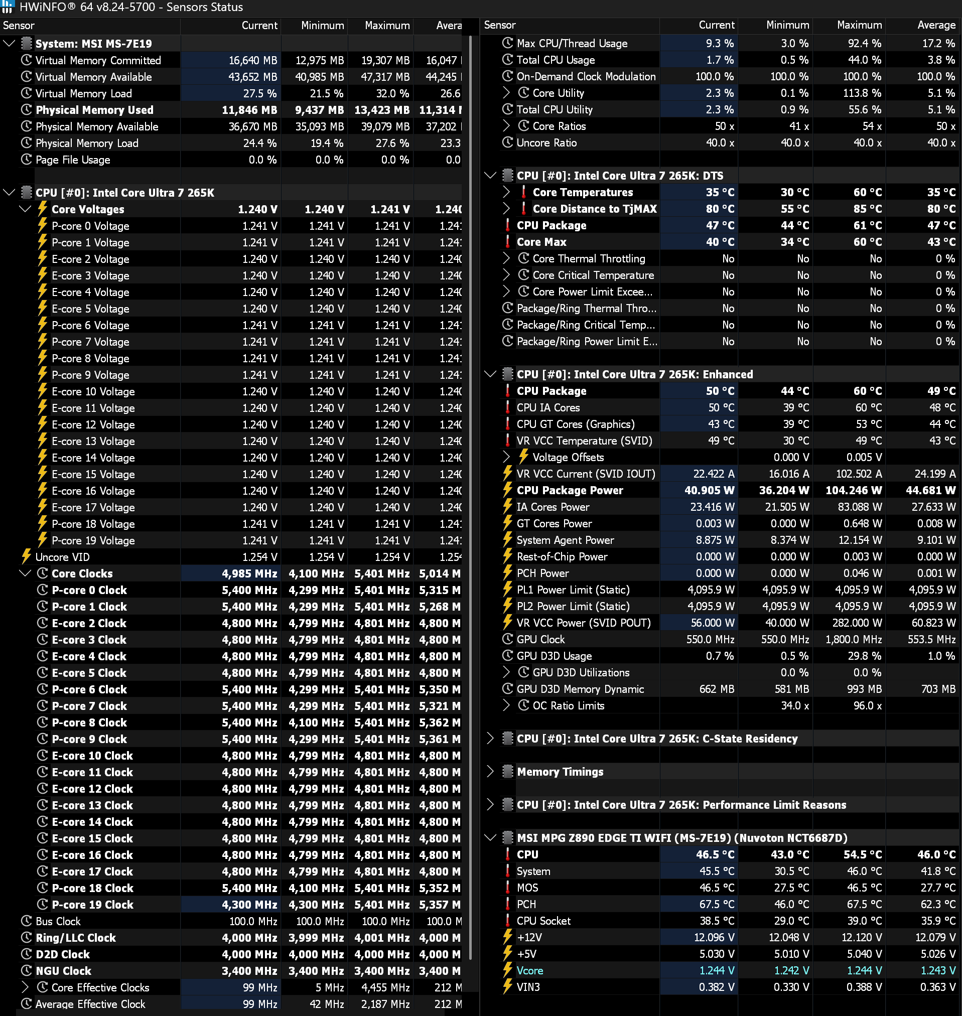

Это так не работает. Минимальный вольтаж DLVR для стабильности ядер, 1.45в. Все есть в шапке. Если не поленится почитать, там всё предельно ясно. Тут или фикс/оффсет напряжения ядер, или обход DLVR, но это уже такое себе.
у меня VCC Core Voltage оно же DLVR оно же Vcore в хвинфо64 установлено на значении 1,24 В, столько же установлено и Core Voltage P+E ядрах, вроде работает :D
image_2025-06-12_175305184.png [ 407.83 КБ | Просмотров: 564 ]
Palit GeForce RTX 5090 GameRock; AMD Ryzen 7 9800X3D; MSI MPG X870E EDGE TI WIFI; be quiet! DARK POWER PRO 12 1500W; LIAN LI O11 Dynamic EVO XL; Custom Liquid Cooling

tolikmixx,
Это работает только если напряжение фиксировано для VCC Core. Но если VCC Core Voltage установить Offset Mode со значением минус, или просто оставить в Auto тогда начинаются эти скачки напруги, вплоть до 1.5v.
Так и есть. Насколько я знаю, только фикс напряжение на ядра игнорирует DLVR. В остальных случаях, адаптив/оффсет, DLVR не игнорируют. И в зависимости от напряжений на ядра, DLVR так же будет регулировать напряжение запрашиваемое от VRM.

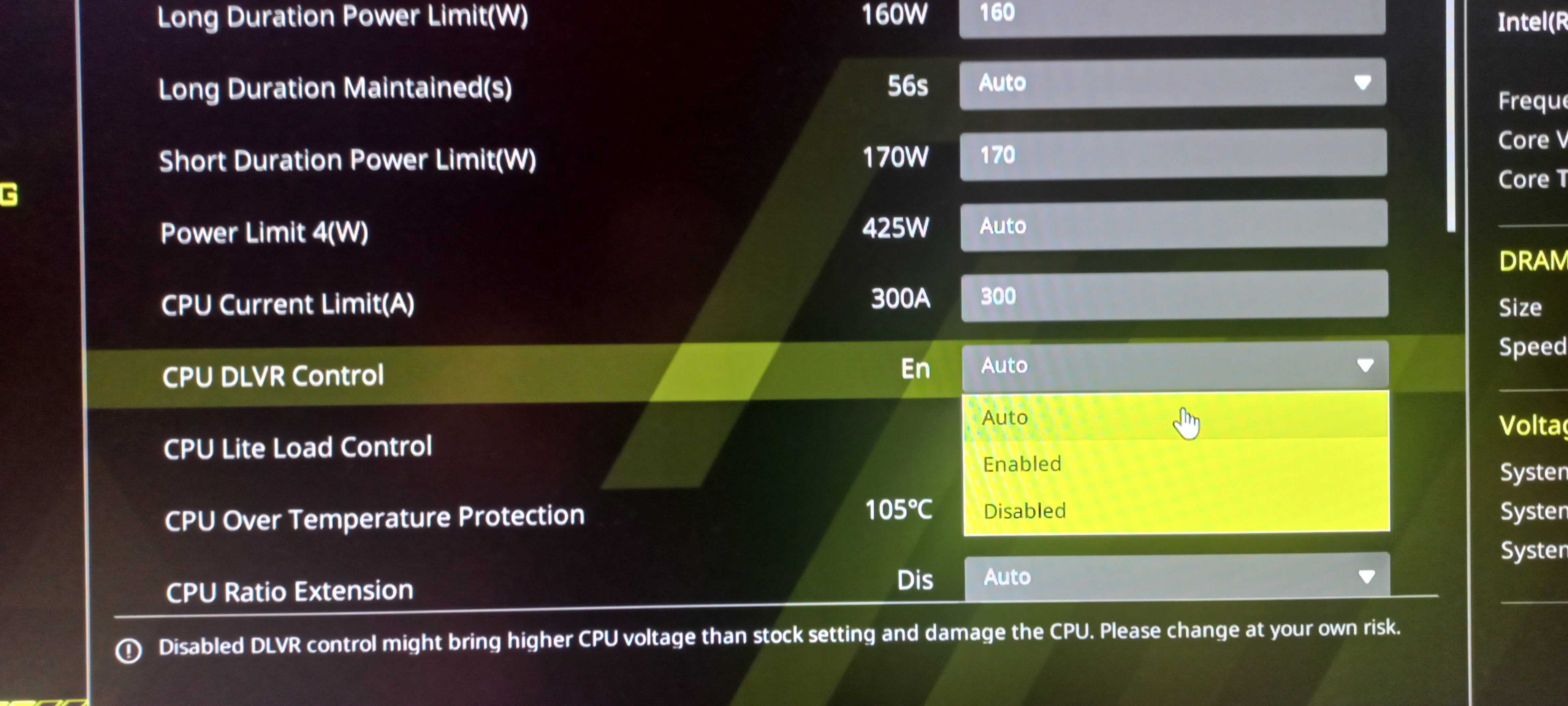

Подскажи, как у тебя в БИОС называется опция по ограничению запроса от VRM?
Завтра буду дома скажу. Там она в настройка запрятана.
На моей MSI я обнаружил только возможность полностью отключить DLVR
Это интересно, как его можно отключить. Интел практически сразу после обновления микрокода запретила отключать DLVR. Только на первом микрокоде это можно было делать.
Судить меня дано лишь Богу а остальным я укажу дорогу.
Регистрация: 29.11.2017
БИОС использую последний, микрокод 117. Опция для отключения DLVR в наличии.
DLVR.jpg [ 1.83 МБ | Просмотров: 493 ]
