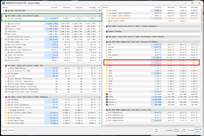

Browning Zed писал(а):
Тут я запутался еще больше)
Итак, у нас есть технология DLVR, которая регулирует подачу вольтажа на блоки CPU динамически. Так же, максимальный вольтаж на P-ядра составляет 1.3v, для E-ядер - еще меньше (к слову, в шапке темы, информации о том, какой вольтаж для процессора является номинальным я не нашел). Процессор у меня с даунвольтом относительно стока. Получается, то, что я называл "рандомом" можно отнести к вышеупомянутому DLVR. Но если в HWiNFO64 по мониторингу у меня может проскакивать 1.524v (возможно, иногда выше), выходит, что это DLVR накидывает сверху более 0.2v? Таким образом предел по вольтажу на ядра, озвученный выше, уже не будет иметь значение?
Безымянный.png [ 176.6 КБ | Просмотров: 2845 ]
Красным выделено то, что отдает питальник на материнке, а зеленым то, что подается на ядра. В нагрузке первое значение будет под 1.45 - 1.5 В, а второе около 1.1 - 1.2 в зависимости от нагрузки и лимитов. Проц в стоке.

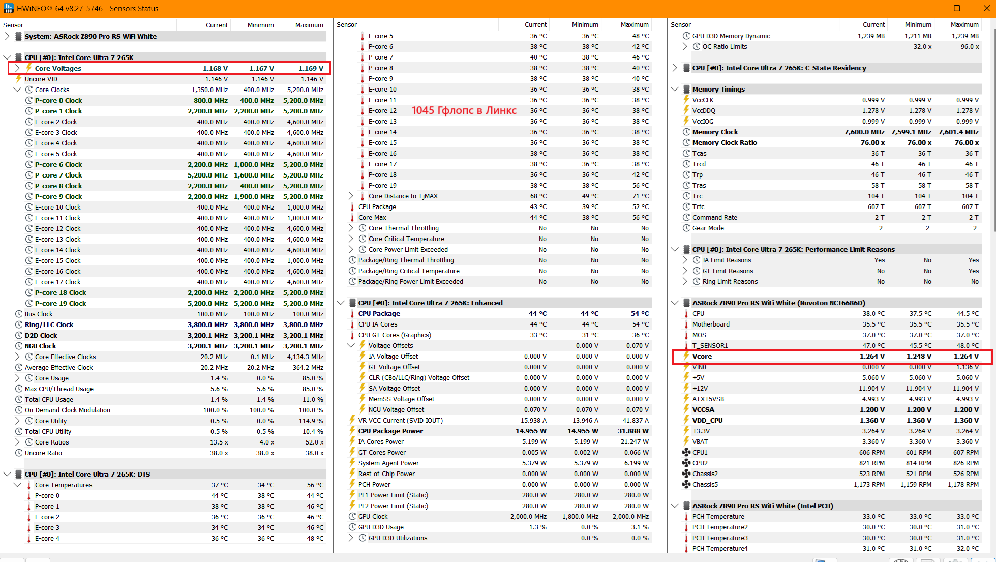

shuler37 писал(а):
Вангую вы просто фикс на ядра ставите.
да..
Без имени.png [ 384.04 КБ | Просмотров: 2845 ]
Причем я еще и на встройке))))
WoT: IRSS_BY_Pashka

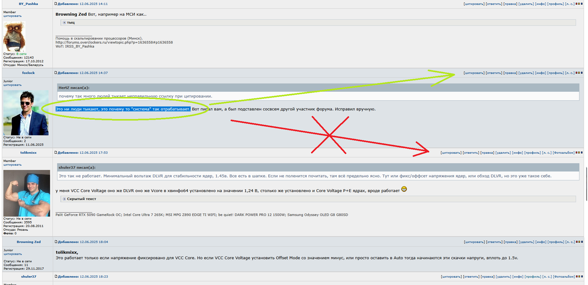

foxlock писал(а):
Это ни люди тыкают, это почему то "система" так отрабатывает.
Это не система, а люди которые почему то тыркают на кнопку ниже
Безымянный.png [ 204.95 КБ | Просмотров: 2844 ]
Понятно, по аналогии с 4pda, там "цитирование" под постом идёт, а не вверху. 8-)
Вот у меня как раз, к красному претензии. Я сначала решил, что это у меня что-то с процессором, потому как 1.5 это не нормальное напряжение, имхо. Подумал может, вдруг, моя материнка накидывает лишний вольтаж для стабильности, и если напруга Vcore суммируется из напряжений на ядра, шины и контроллеры, то можно понизить ее путем андервольта всего вышеупомянутого. Но не тут-то было. Vcore все так же может достигать 1.5 вольта, а иногда и выше.
Эх, жаль у вас не было Haswell и Broadwell, а еще и современных Xeon-W, там это напряжение вообще 1.8 - 2.2 В
Это нормально, это не напряжение питания узлов проца, это напряжение, питающее DLVR - цифровой линейный регулятор напряжения, это так по-модному теперь называется FIVR, который есть в вышеупомянутых мной процах.

HertZ писал(а):
Система отрабатывает нормально
Это баг. Не часто но вылезает. Не представляю как кто-то может тыкнуть на цитату внизу. Но даже если такое бывает, это тоже баг. Так не должно работать

stockclock, это не баг, а нормальное функционирование phpBB с самого его рождения в нулевых. Ссылка для цитирования у каждого юзера своя, это так задумано и так должно быть, никто это «исправлять» не будет в угоду чьей-то глупости.

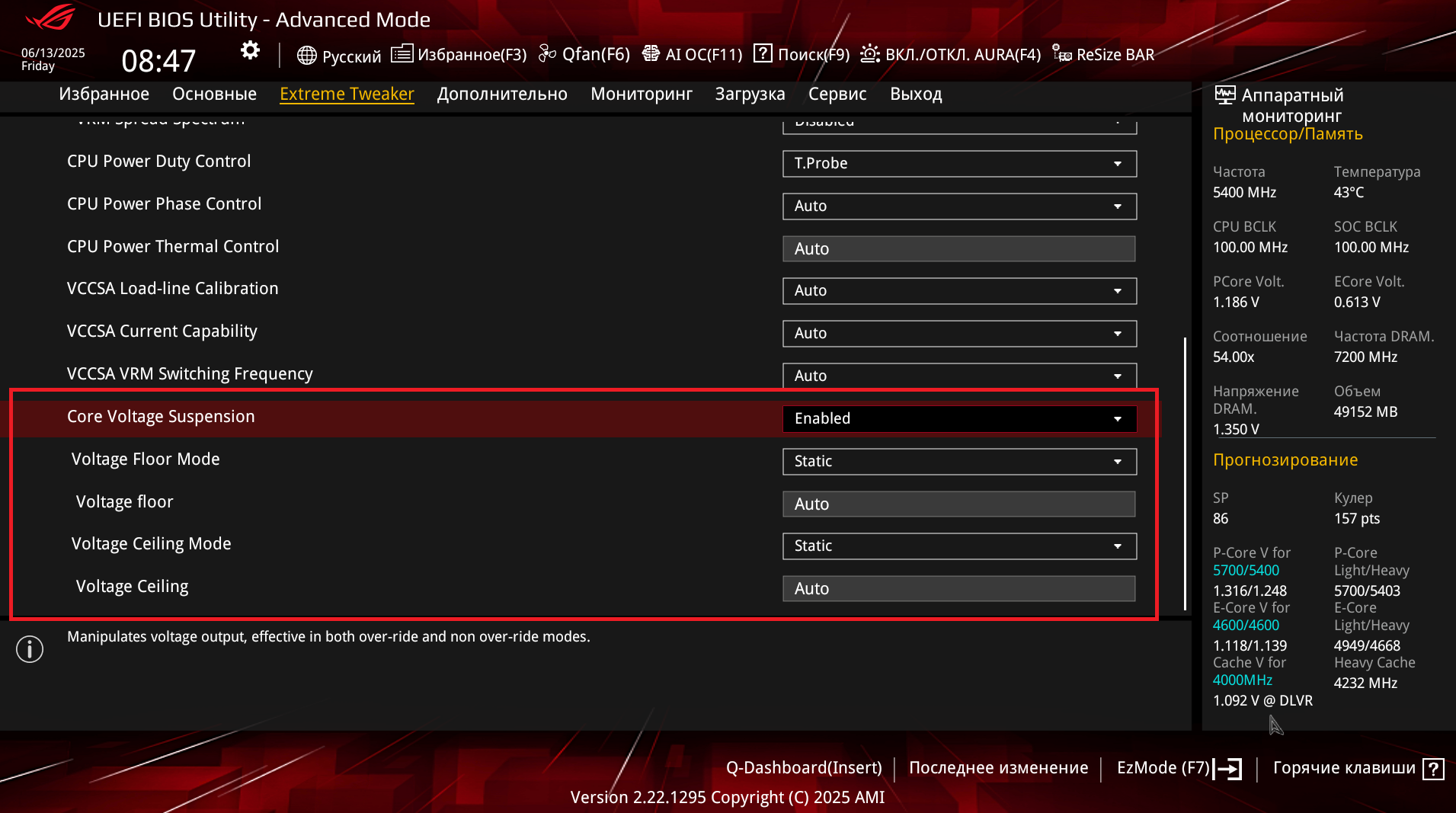

Я уже давно пытаюсь это объяснить. Хотя это и так понятно. Простыми словами DLVR запрашивает напряжение у VRM и перераспределяет его на каждое ядро, тонко управляя этими напряжениями, это если вообще по простому. И когда вы ставите фиксированные напряжения, процессор сам напрямую запрашивает напряжение у VRM игнорируя DLVR. И в этом случае Интел перестраховывается и вылезают сообщения типа
в БИОС появляется окошко с предупреждением, что при выключенном DLVR в блок CPU будет подано повышенное напряжение, и что делать этот стоит на свой страх и риск.
Подскажи, как у тебя в БИОС называется опция по ограничению запроса от VRM?
На Asus это Extreme Tweaker/DIGI+VRM и там в самом низу
250613084732.png [ 443.11 КБ | Просмотров: 2701 ]
Всё это описано в шапке. Есть два порога напряжения. Устанавливается только верхний порог, самая нижняя строка. Тут принцип не обхода или отключения DLVR а именно сделать ограничения запроса высокого напряжения от VRM.

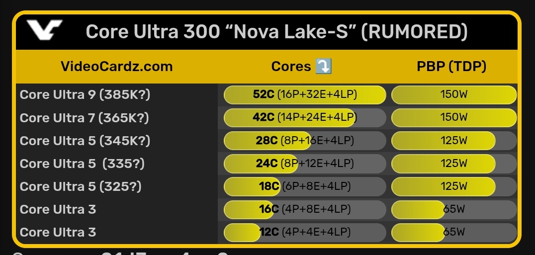

nova lake
novalake.jpg [ 147.57 КБ | Просмотров: 1978 ]
i9-12900HX@5GHz| RTX5060TI16GB| ADATA 64GB DDR5 6K| MSUN B760ITX| XPG BLADE S70| LG 27GP850| DPCOOL CH160| CTECH PPS-650FC| A4TECH B800| CMASTER MM711| LTECH G435
Регистрация: 28.04.2012
Фото: 31
stockclock i5 = i9, недурно, интересно какой прайс будет на топ, учитывая, что кристалл будет заметно больше
