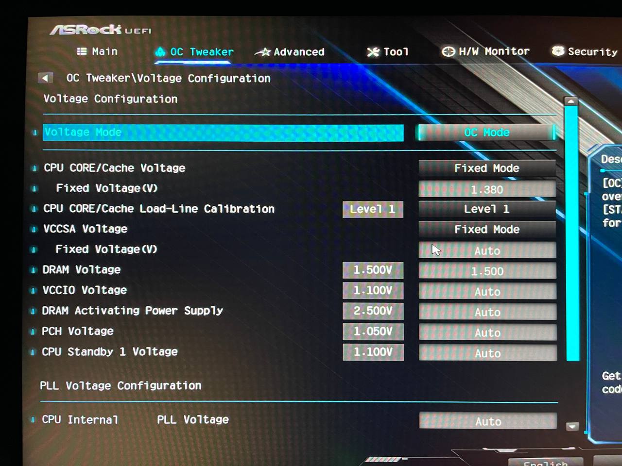

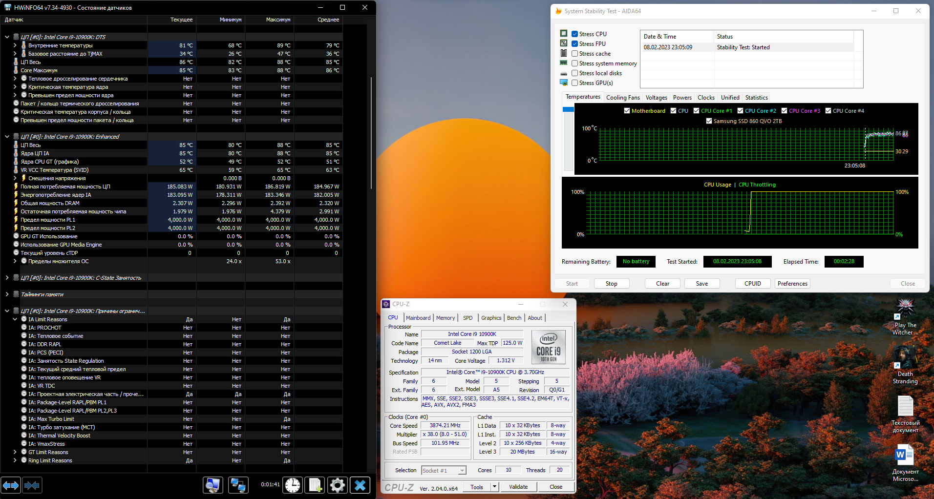

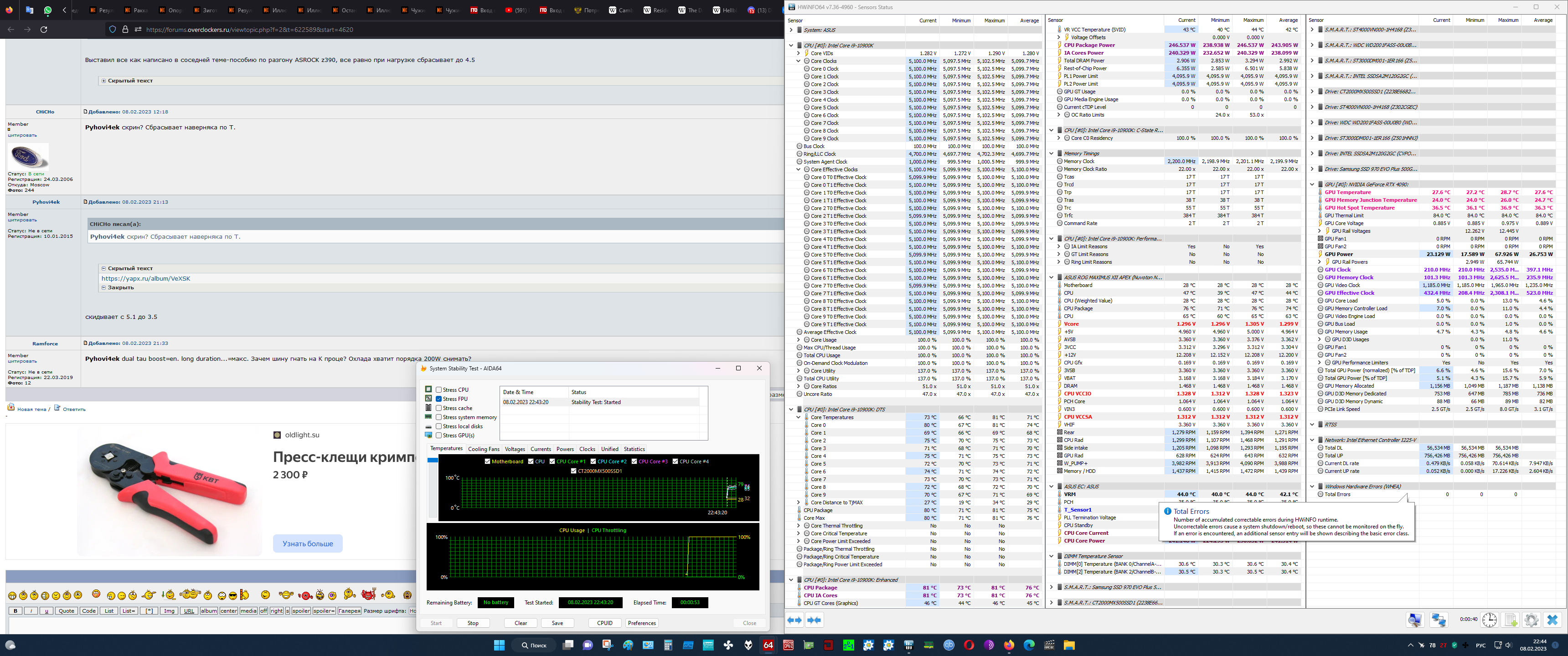

все равно сбрасывает, поставил loadline -3, long duration - 2хх секунд
photo_2023-02-08_23-09-07.jpg [ 138.29 КБ | Просмотров: 478 ]
Снимок экрана 2023-02-08 230825.png [ 1.07 МБ | Просмотров: 478 ]

CHiCHo писал(а):
это минимальная просадка? Срочно убрать.
Это Асрок. Там и нужно ставить на фикс вольтаже LLC-1, край LLC-2
Не нужно придумывать чушь.
