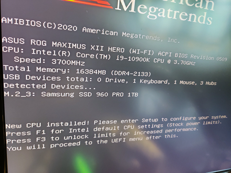

А еще часто лимиты уже изначально сняты. У меня был Z490 Tomahawk, там ничего не крутил, биос сам поставил 4096W лимит и все, ограничивать мне не приходилось, кулер и так вывозил.
Впрочем, у Асусов (в основном) есть такая фича - при первом запуске платформы выдает окно выбора: либо оставить все в штатных лимитах, либо их разблокировать. Выглядит это примерно так (это я наблюдал и на B460 Prime Plus):
1st launch.jpg [ 456.13 КБ | Просмотров: 1170 ]
Регистрация: 14.04.2010
ну да так и было
