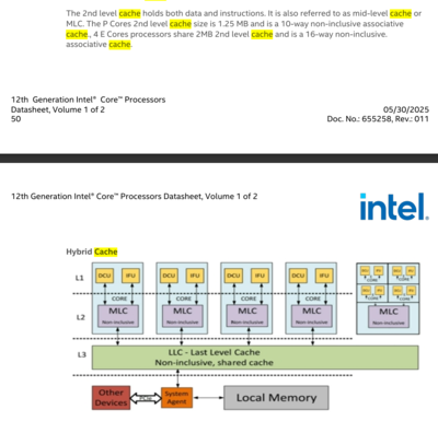

4e_alex писал(а):
L2 инклюзивный, L3 нет.
Оба неинклюзивные в Alder lake. Данные из даташита: 12th-Generation-Intel®-Core™-Processors-Datasheet-Volume-1-of-2
alder_cache.png [ 336.5 КБ | Просмотров: 894 ]

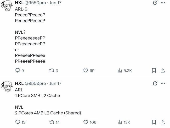

В Nova lake L2 кеш будет общим для двух P ядер, которые будут объединены в кластеры по два ядра. Общий кеш будет 4Мб на 2 ядра, вместо 3Мб на каждое ядро.
novacache.jpg [ 38.94 КБ | Просмотров: 847 ]
Аналогично общему L2 в кластерах E-ядер.
i9-12900HX@5GHz| RTX5060TI16GB| ADATA 64GB DDR5 6K| MSUN B760ITX| XPG BLADE S70| LG 27GP850| DPCOOL CH160| CTECH PPS-650FC| A4TECH B800| CMASTER MM711| LTECH G435

stockclock писал(а):
В Nova lake L2 кеш будет общим для двух P ядер...
https://vk.com/video-32414643_456242360
хотя... ХЗ, может так и лучше :?:
12100f/ G.Skill 6000 UDIMM/ Z790 Apex Encore/ RTX 5080 Aorus master/ HX1000i
Регистрация: 06.01.2015
Hermes_Conrad писал(а):
может так и лучше
Проблема в том что ядра будут конкурировать за кеш. Тут как с ОЗУ, если несколько ядер захотят записать или прочитать одну и ту же ячейку памяти, кто-то это сделает первым, а кто-то будет ждать своей очереди. В целом вырастет латентность, но сэкономится место на кристалле, уменьшится тепловыделение и можно накидать больше ядер. PROFIT
Думаю у них как и у E-кластеров будет одна связь с кольцом. Между собой P ядра в кластере смогут общаться напрямую, без использования кольца, что в среднем может снизить нагрузку на кольцо и позволить накинуть на него больше ядер, ну или может сделать его более энергоэффективным.
