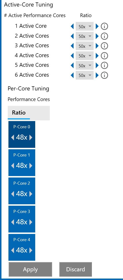

Регистрация: 28.12.2019
miro1674n
Снимок экрана 2023-02-24 175334.jpg [ 76.86 КБ | Просмотров: 498 ]
посмотрите у меня так
Регистрация: 14.06.2018
норм

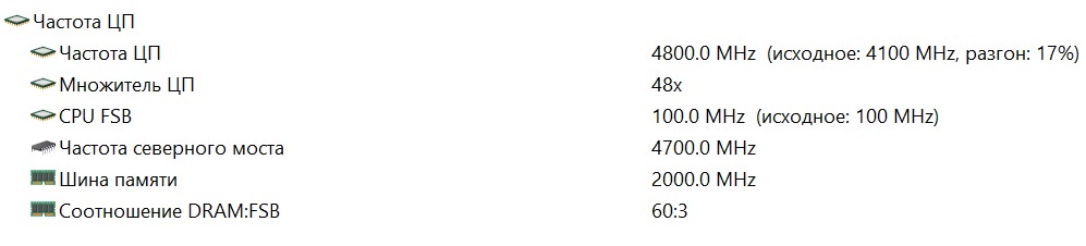

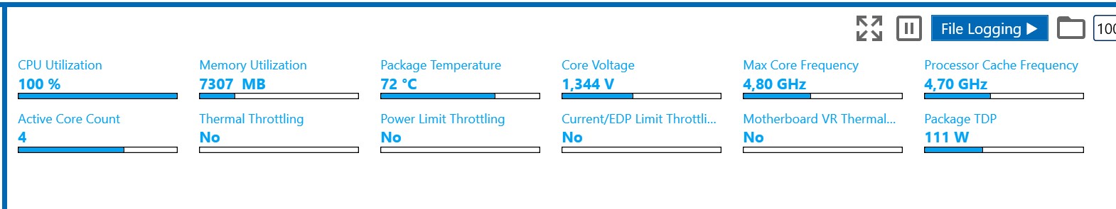

не подскажите почему при тестировании кэша и памяти в аиде частота процессора и кольцевой шины меняется.
Как сделать, чтобы при каждом тестировании частота процессора была 5000 как множитель, а кольцевой шины 4700?
Добавлено спустя 35 минут 1 секунду:
Что-то при выставленном множителе 50 я не наблюдаю чтобы процессор разгонялся до 5.0. Ггц. В чём причина?
Снимок экрана 2023-02-24 190735.jpg [ 77.72 КБ | Просмотров: 481 ]
Снимок экрана 2023-02-24 190646.jpg [ 34.29 КБ | Просмотров: 481 ]
nsslrd Может проблема с софтом. Через что разгоняете? Intel XTU? Попробуйте через биос. Только сперва в софте все сбросьте на дефолт.
