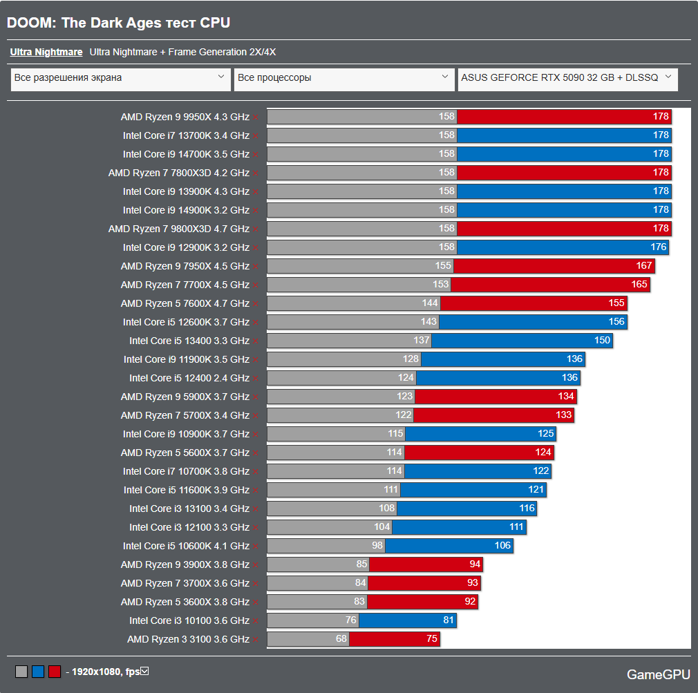

dalegirl писал(а):
тест ерунда какая то
То же самое на GameGPU, такой же шляпный ресурс. В том же Думе новом, у всех на процессоры разная нагрузка а у них одинаковая. :lol:

HertZ писал(а):
Если кто-то ещё смотрит всякие «тесты» с ютуба, то проблема именно в нём. Серьезно, сколько можно зачерпывать это говно даже не столовой ложкой, а половником?
Стадо всегда идёт за блохером пастухом.

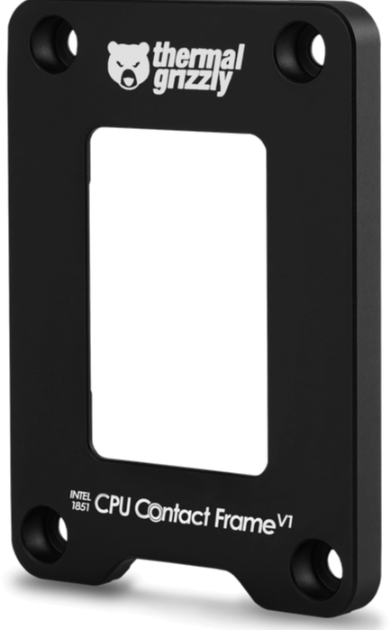

Решил свою плату PRIME Z890-P(не идёт на ней разгон памяти,уйдёт знакомому вместе с процом) сменить на TUF GAMING Z890-PLUS
Заказал к ней рамку на процессор,сразу поставлю.
Contact Frame V1
