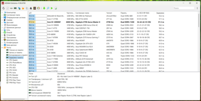

Вообще 56 ns херня на самом деле.
57.2
Снимок экрана 2025-06-22 121247.png [ 260.79 КБ | Просмотров: 407 ]
Это с двусторонними диммами на четырехслотной плате. То есть, в заведомо крайне невыгодных условиях, в сравнении с мутанто-конфигом. Можно ещё помастурбировать и сделать 56 ns, но как-то это тупо.
Agiliter писал(а):
Тест псп и задержек AIDA почти бесполезен для сравнения производительности разных систем.
Разных? Возможно, потому что всё остальное влияет сильнее. Особенно если сравнивать с FXом.
Но на той же самой системе, когда нет других факторов, между 80 ns и 60 ns или 77 ns и 57 ns разница видна. Причем, видна невооруженным глазом. Не в игрульках, в рабочих задачах. Любое жабное приложение или хотя бы эксель с тяжелыми таблицами запусти, сразу увидишь.

Agiliter писал(а):
20-40нс. Но что-то они не очень в играх
А чего тогда за латентность в играх топить?
Судить меня дано лишь Богу а остальным я укажу дорогу.
Короче в игрульках разница между 80 и 57 не видна. Так а чего тогда плачут по поводу задержки на старшем 285К, если её легко можно сделать до 77 к примеру на поганых 7000+. У меня вот на 7200 уже 71ns и это со стандартных 90ns. На младших ультрах и до 60ns можно опустить. И это даже не на топ платах типа апекса.
