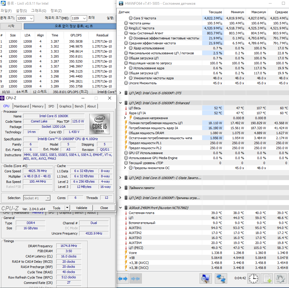

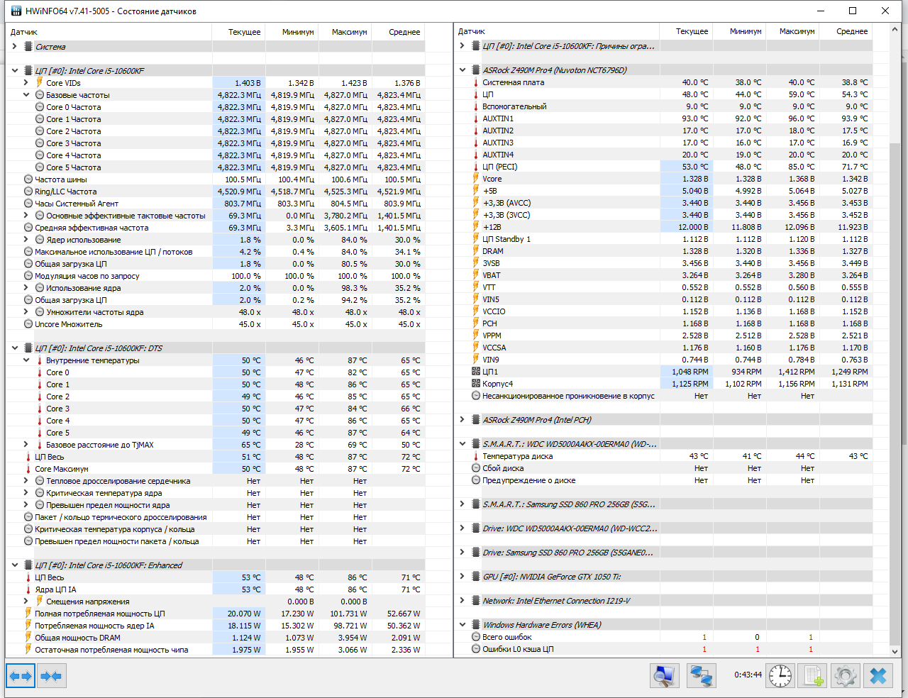

Народ, с чем может быть связаны скорректированные WHEA?
Скорректированные WHEA (в простое и в нагрузке).png [ 202.63 КБ | Просмотров: 539 ]
Пресет на рисунке. ОЗУ: 3350сl16. ТМ5 Универсал проходит неоднократно.
Не так давно переустанавливал винду с форматированием (Win10).
После этого, собственно, все и началось...
При более быстрой работе ПК и "чистой" системе начали вылезать косяки, которых раньше не было.
Сегодня прошел LinX:
Линкс 1109-10пр. (4825-4525)-LLC4 [Auto]-1,36-1,296-3350-16 (оффсет-75) Максимальный [ПК в отсеке]-iosa=1,15.png
Линкс 1109-10пр. (4825-4525)-LLC4 [Auto]-1,36-1,296-3350-16 (оффсет-75) Максимальный [ПК в отсеке]-iosa=1,15.png [ 202.02 КБ | Просмотров: 539 ]
На рисунке не видно, но WHEA в момент прохождения не было.
Через несколько минут случайно глянул HWINFO - уже есть...
Поднял напряжение (настроен оффсет) на 1 шаг (но ни в БИОС, ни в HWINFO ничего не поменялось).
Вечером играл в 2077-го: минут через 30 (играть закончил) - снова скорректированные WHEA.
Нехватка напруги? Копать в эту сторону?
Или деградация..?
Температуры такие же, как и раньше (но раньше WHEA не было).
Важный [возможно] момент: ошибки появляются только при включенном ГТ (и bsod'ы иногда были).
Если отключить многопоток (и даже поднять частоту) - ошибок нет.
На что думать?
ASRock Z490M Pro4 / i5-10600КF / G.Skill Ripjaws 4*8 DDR4 3600C16D-16GVKC / MSI GeForce RTX 3060 Gaming X 12G /24" Digma FHD / ID-Cooling SE-225-XT (220 Вт)

Pavel414 Шина руками на 100,5 стоит? На 100 выставить для начала.

Да, шину руками выставил.. немного ОЗУ пнуть.
Думаете, из-за этого?
Сделаю, потом отпишусь

Pavel414
Ринг попробуй понизить.
Возможно, маловато sa.
У меня whea на предельных частотах ядер в тяжелейших нагрузках бывают, типа прайма. Помогает только снизить ядра на 100 МГц.
Но это разговор о 5100.
Линкс whea при этом не дает.
Короче, ринг в сток 4300, sa 1.23, io 1.2.
Можно по отдельности попробовать
Регистрация: 19.04.2022
CHiCHo
У меня io/sa для ОЗУ [3333cl16] стоят 1,15 оба. Так полностью стабильно для прохождения ТМ5. И LinX - тоже.
Сделать для таких настроек sa 1.23, io 1.2?
не дофига ли..?

Регистрация: 23.03.2023
Можно поднять, но не так сильно. 1.17-1.175?
Кстати раз уж ошибки возникают не в максимальной нагрузке можно подумать в сторону переходных процессов. Ринг-кэш зафиксировать мин-макс на одном максимальном значении. И отключить все С-State ниже С3 (Package C-State Limit).
Saturnus
Ринг зафиксирован.
С-State отключены вообще все.
Режим э/питания в Windows - "Высокий"
