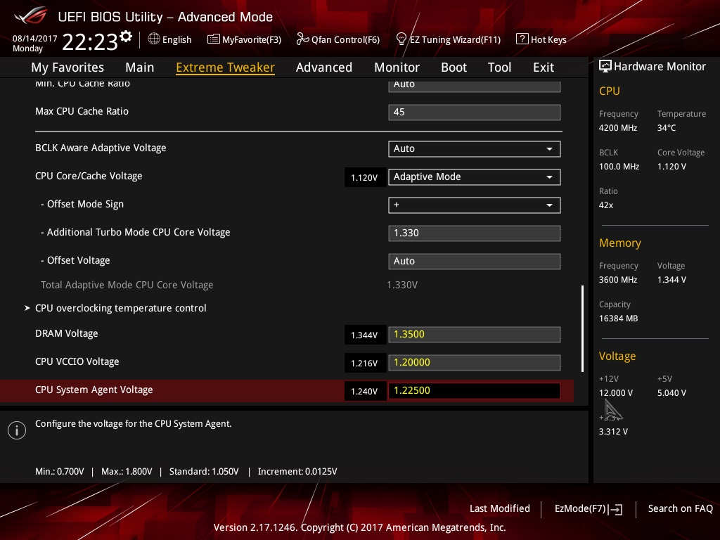

Регистрация: 13.05.2006
Фото: 11
если у меня разгон офсетом
4,8гг + 0,040в
смотри фото-настройки
а хочу адаптив попробовать, какое напряжения ставить и что трогать из пунктов
смотри фото
Фото: 11
ВЫСТАВИТЬ НЕ ДАЕТ например + 0,050-только +0,250 и все-это дохрена для 4,9гг да 1,39 прыгает, а мне надо 1,28в
и нижний пункт -за что отвечает поставил там 0,070?
Фото: 11
pred-ok писал(а):
Горе то какое! :facepalm:
1.279
0.001
не понял, куда эти параметры ставить?
Фото: 11
pred-ok писал(а):
Напряжение 1.279, смещение 0.001. Там нет других вариантов, при всём желании иначе не сделать.
все сам разобрался, турбо моде оставляем в авто, о офсет ставит +0,030 и все, а ты мне предлагаешь мануал разгон нафига?

Регистрация: 23.12.2016
Откуда: ingolstadt
Фото: 10
ну так и выстави в адаптив 1.30
нижний пункт в авто оставляй
Фото: 11
упал что ли + 1,30в поставить?
Слава Роботам! Убить всех человеков!
Откуда: ingolstadt
Фото: 10
не упал) на адаптиве ставится таже напруга что и на мануале. ну путай с оффсет разгоном

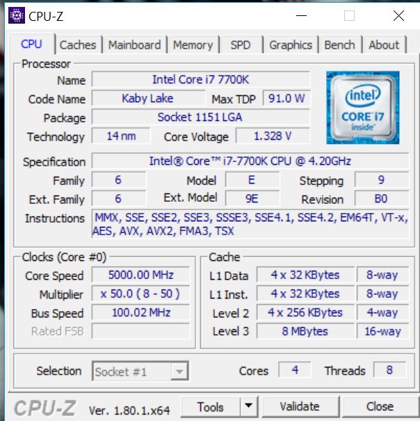

Цитата:
Adaptive Mode: Adaptive Mode was developed to account for the inadequacies of Offset Mode for overclocking. We use it to specify the voltage used when the CPU is faced with a heavy application load. The voltage we set is the maximum voltage the PCU is allowed to apply, which takes all the load-related guesswork hampering Offset Mode out of the equation. The other boon of Adaptive Mode is that it does not alter voltages for non-Turbo CPU ratios, allowing us to enjoy the benefits of power saving without the voltage adjustment range issues presented by the Offset Mode function. We recommend Adaptive Mode for all normal overclocking.
We recommend Adaptive Mode for all normal overclocking. asus рекомендует адаптив для нормального разгона)
Цитата:
Offset Mode: In Offset Mode, we can add or subtract voltage from the CPU’s default voltage for a given CPU core ratio. The default voltage scales according to the active multiplier ratio. This provides power saving when application loading is light. The side effect to using offset mode is that any offset value we select will be applied to all core ratios. This can result in too much or too little voltage being applied for a given ratio, which leads to instability.
https://rog.asus.com/articles/guides/the-kaby-lake-overclocking-guide/
у меня сейчас так
ыва.JPG [ 84.69 КБ | Просмотров: 958 ]
ппп4222313.jpg [ 156.83 КБ | Просмотров: 958 ]
Фото: 11
слушай и в правду-наконец то победил невязки в линксе при тесте-теперь все ровненько нос к носу
спасибо :beer:
