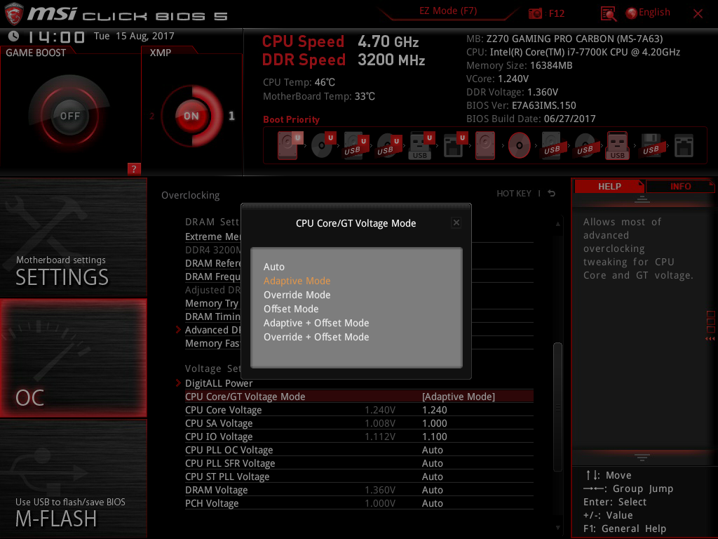

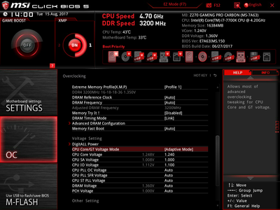

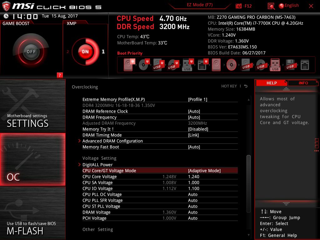

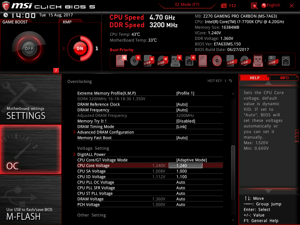

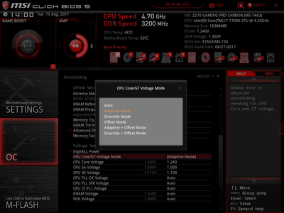

скриншоты биоса:
MSI_SnapShot.png [ 305.02 КБ | Просмотров: 966 ]
MSI_SnapShot_00.png [ 310.63 КБ | Просмотров: 966 ]
MSI_SnapShot_01.png [ 262.09 КБ | Просмотров: 966 ]
i7-7700k@4.7\MSI Z270 GAMING PRO CARBON\DDR4 Kingston HyperX Predator 2x8GB 3200MHz CL16\Samsung SSD 750 EVO 250GB\MSI GTX1070 GAMING X 8G\OCZ ZS 650W
Регистрация: 05.10.2013
Откуда: Санкт-Петербург
Фото: 9
MAUZERISLT странный Msi, но это бог с ним. Если с напругой всё хорошо в нагрузке значит всё в порядке :beer:
13700kf / z690i Unify / 2x16 TCreate / 7900 XT

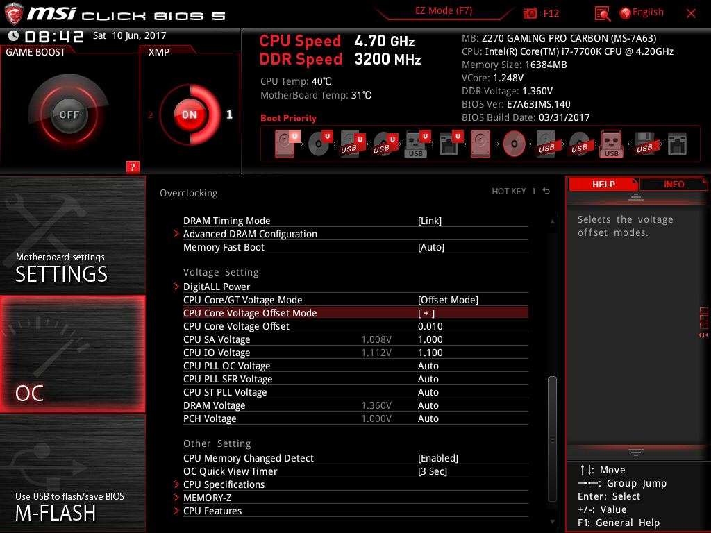

zDeco, в нагрузке максимум 1.248.
Так же было при разгоне через режим Оффсет. Руками выставлял оффсет +0.010 и при нагрузках тоже было 1.248
через оффсет:
MSI_SnapShot_01.png [ 300.96 КБ | Просмотров: 959 ]
