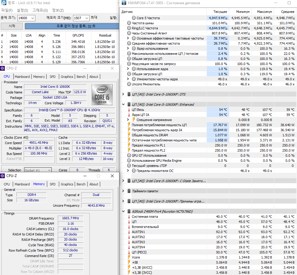

Для статистики по i5-10600kf (если кому интересно):
Линкс 1507 (4950-4650 no HT)-LLC4 [no Auto]-1,392-1,344 3333-16 (оффсет -12 ACDC Авто) Максимальный [ПК в отсеке].png
Линкс 1507 (4950-4650 no HT)-LLC4 [no Auto]-1,392-1,344 3333-16 (оффсет -12 ACDC Авто) Максимальный [ПК в отсеке].png [ 181.26 КБ | Просмотров: 1080 ]
На воздухе (посредственном), без многопотока держит максимум 4950-4650. Причем кэш сам по себе поджимается неплохо..для этого камня.. может и 4700+
5000, судя по всему, не переваривает.
Ну как не переваривает.. Прироста скорости в реальных прилагах нет вообще. LinX не держит даже малую задачу (если проходить "на горячую"). Скачки напряжения 1,4+
Остановился, короче, на 4950 пока.
А с гипертрейдингом максимально наверное, будет ~4850/4550. И то температуры запредельные.
ASRock Z490M Pro4 / i5-10600КF / G.Skill Ripjaws 4*8 DDR4 3600C16D-16GVKC / MSI GeForce RTX 3060 Gaming X 12G /24" Digma FHD / ID-Cooling SE-225-XT (220 Вт)
