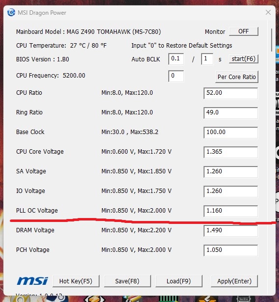

этот параметр заметил влияет на нагрев даже,при 1,200 вообще не стабильно было на 5.2 до без проблем,память в разгоне
Снимок экрана 2023-05-08 110829.jpg [ 99 КБ | Просмотров: 1339 ]

redent54468 писал(а):
Здраствуйте.
10600k z490 tomahawk СВО MSI 280mm
Обновил биос до последнего, стоял 2020го, один из первых.
Не держит 5000 в прайме, 1.38V, llc 4, кольцо сток. Выше даже пробывать не стал. темература и так 96...
Вопрос, где можно посмотреть что и как фиксировать что бы сравнить параметры с моими? Возможно что то сделал не так...
До обновления только ОССТ тестил при 1.32, работало...
последний не очень биос,предпоследний норм 7C80v1B,на последнем не держит разгон ОЗУ кстати у меня
