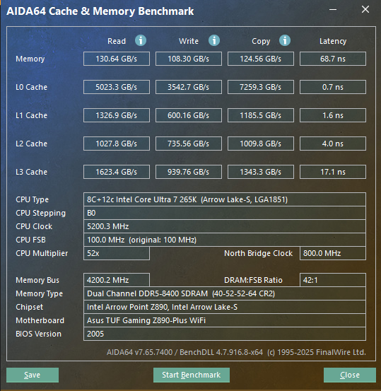

Вот как это выглядит
D2D и NGU 32
norm.PNG [ 309.09 КБ | Просмотров: 1106 ]
после выключения
после выкл.PNG [ 309.21 КБ | Просмотров: 1132 ]
D2D и NGU авто
auto.PNG [ 310.59 КБ | Просмотров: 1132 ]

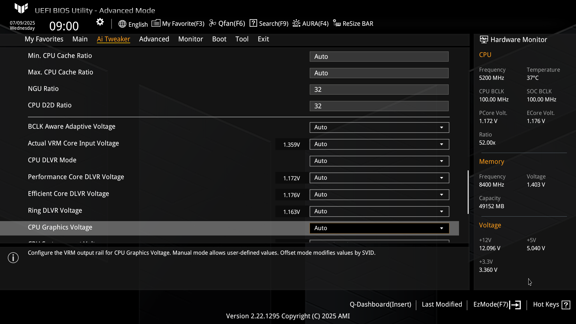

bios
bios.png [ 461.91 КБ | Просмотров: 1132 ]

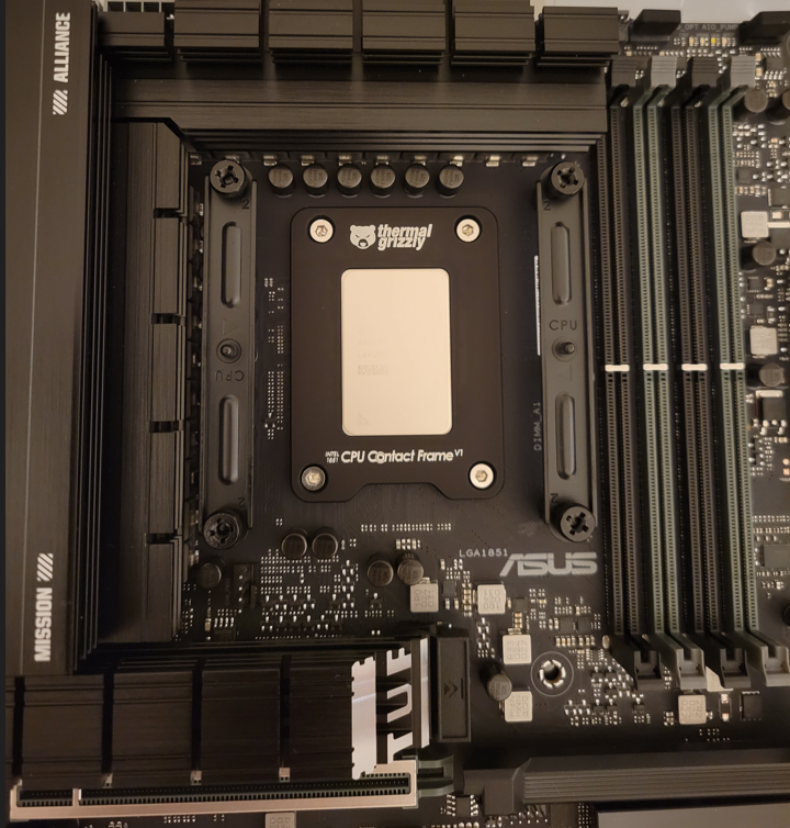

and00 писал(а):
Решил свою плату PRIME Z890-P(не идёт на ней разгон памяти,уйдёт знакомому вместе с процом) сменить на TUF GAMING Z890-PLUS
При переезде на TUF установил сразу рамку
Thermal Grizzly Intel 1851 CPU Contact Frame V1 ,встала без проблем.
Contact Frame V1
Contact Frame V1.PNG [ 1.09 МБ | Просмотров: 1077 ]
Память сейчас полностью стабильна,на PRIME даже с ХМР выдавала ошибки,обучение проходит в разы быстрее,буду дальше мучать,в общем пока платой доволен.

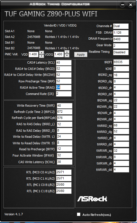

Dedroid писал(а):
38\52\52\52\132
Покажи остальные
У меня так
timing
timing.PNG [ 209.16 КБ | Просмотров: 911 ]

Подскажите, пожалуйста, у меня схожие тайминги, но латентность при этом 72-73 ns. Куда копать, чтобы её понизить? Ring = 40, NGU и D2D = 32. Или тут дело в процессоре и для 285K это нормально?
