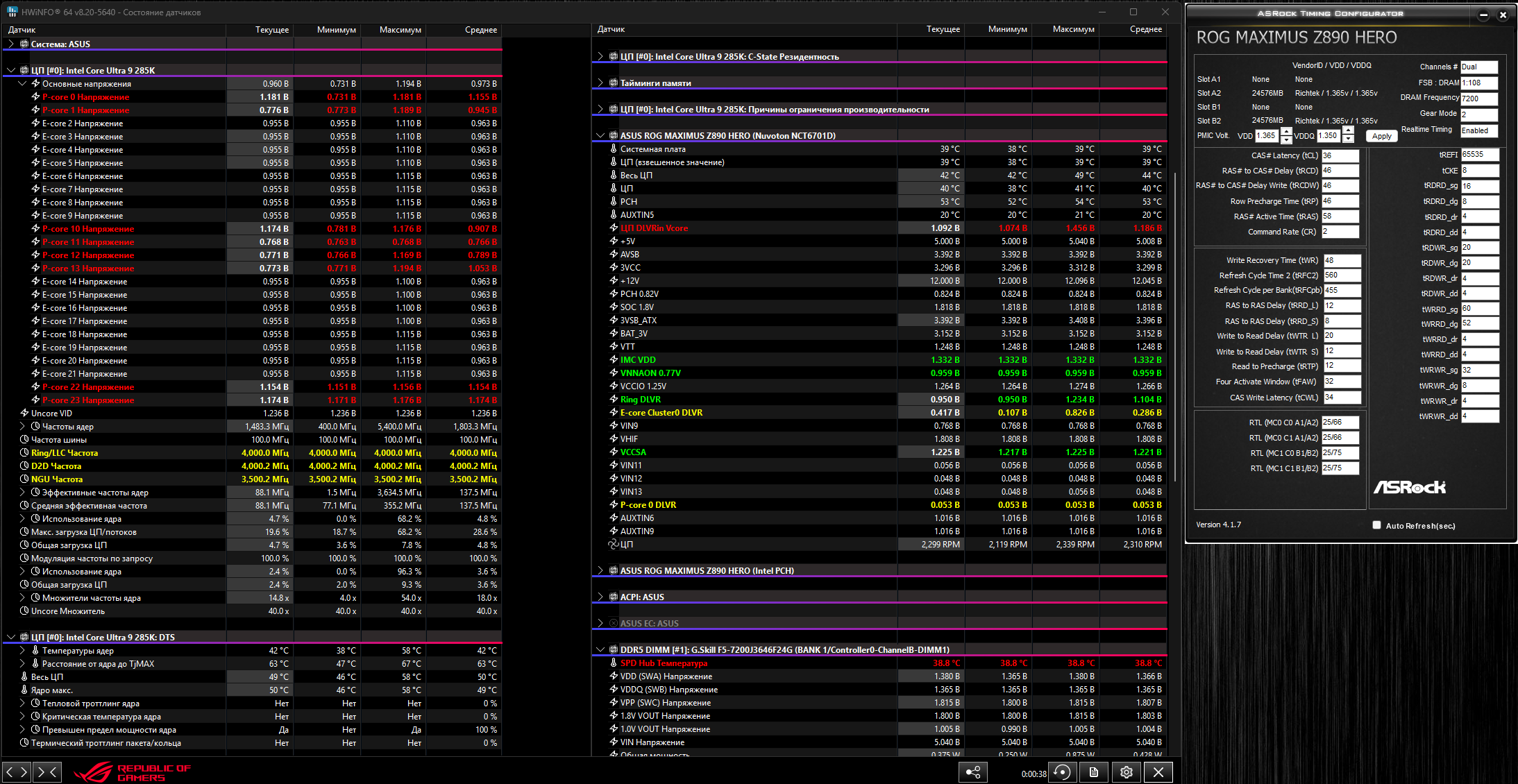

Он привязан к SA и на больших частотах памяти от 8000, SA которое ставит мать, достаточно для NGU34-35 и уж тем более до 32. У меня даже на 7200 и SA 1.225в достаточно.
Desktop Screenshot 2025.02.14 - 01.18.05.61.png [ 681.31 КБ | Просмотров: 314 ]
