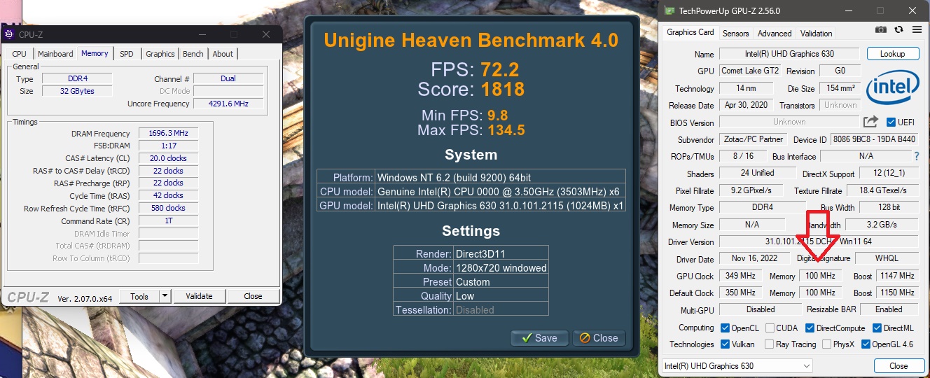

Регистрация: 14.08.2021
Привет товарищи. Вопрос по встройке UHD630 на i5 10600k в Zotac ZBox Magnus One ECM73070C/53060C
В GPU-Z память UHD630 отображается 100MHz - что за прикол? В Bios что-то...?
